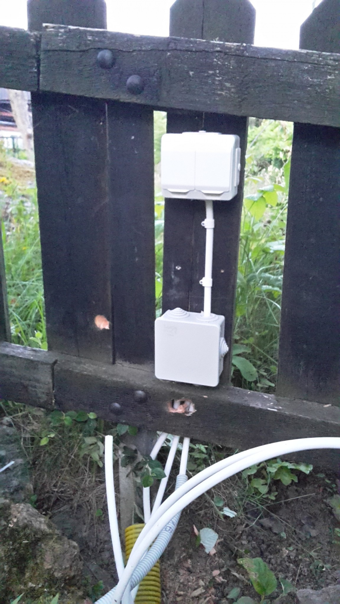

Har jag rätt när jag tänker att kopplingsdosor som inte kräver verktyg för att öppnas inte får monteras under "barnfri" höjd eller liknande. Jag frågar för att dosan på bilden idag dök upp i grannens trädgård. Vi har en utmärkt relation med grannarna och påtalar jag att det känns lite otryggt kommer de byta den men det vore bättre att få elektrikern att byta den själv om någon här kan komma med en regelhänvisning....
Det är en dosa av märket Luca och man kan enkelt, utan någon som helst ansträngning, plocka bort locket med fingrarna. Jag är säker på att min tvååring klarar det med tanke på allt annat han demonterar när man tittar bort...

Jag kanske överdrev lite när jag sa ingen som helst ansträngning men det är ungefär samma ansträngning som att öppna en sån vanlig billig kabelkanal med lock som man köper på bauhaus mm.
Ärligt talat tycker jag att U56 utan skruv också går rätt bra att öppna utan verktyg men där får man ta i rätt mycket för att det ska gå.
Kanske att denna är lite felmonterad eller något, det kanske kan bli så om dosan blir deformerad vid monteringen? Jag fattar dock inte varför man inte bara tar en U56 med skruv. Så dyra är de inte, och de är bra mycket snyggare.
Edit: Nu när jag tittar närmare undrar jag också hur de har gjort med kabelgenomföringarna. Jag ser tre kablar från botten men bara två genomföringar på ovansidan. Är dosan osymmetrisk eller har det fuskats lite tro?

Tror knappast det är något fel på denna dosan? Alla dosor av denna modell som jag har stött på är ingenting att öppna. U56 är i svåraste laget av dessa men inga som helst problem att få upp med mindre handkraft.
I vårt garage byggt 1994-95 är dessa dosor använda överallt och sitter på både petvänliga och icke petvänliga höjder. Men gäller inte egentligen samma regel här som med infällda kopplingsdosor och snäpplock på lägre höjder än 170cm skall det vara lock med skruv om jag inte minns fel?
på bilden ser jag ingen dragavlastning på de 3 nedre kablarna? Personligen tycker jag detta är ganska osnyggt och skulle valt att sammankoppla allt i en nedgrävningsbar dosa med membran.

Hursomhelst. Jag har sett en skrivelse om detta någonstans. Och det är väl lite samma tänk som att man får dra enkelisolerad kabel i en kabelkanal om det krävs verktyg för att öppna kanalen. Dessa dosor är inget bra och ska inte sitta under 1700ög. Punkt.
Tvist kan ju uppstå om tillverkaren anger att dosan kräver verktyg för att öppnas.
