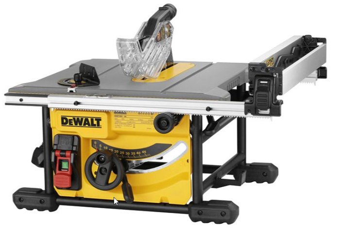

Då står den äntligen där i garaget
DeWalt 7485
Jag amatörsnickrar och har stor respekt för de här efter att ha läst om lite olyckor. Kan jag få tips om vad man främst absolut INTE ska göra för att göra illa sig. Planerar att köra med glasögon och proppar men hur gör folk egentligen med klingskydd? Körde utan samtliga tidigare tre för ett tag sen när jag använde svågerns vid trappbygge...
Påskjutare? Ser lite Youtube och lite coolare varianter än den som följer med och en del anser att man måste ha två, stämmer? Tacksam för tips!
Bra att du tänker på säkerheten... Några saker jag lärt mig:
1) Se till att sågen står stadigt, och att du står stadigt mitt framför klingan så du alltid skjuter på rakt mot klingan.
2) Dina fingrar och din kropp ska alltid vara på samma sida av klingan, du får aldrig sträcka dig/böja dig över klingan.
3) Aldrig fingrarna in över bordet, då ska du använda en påskjutare och två påskjutare är bra för bredare/tyngre material.
4) Ha alltid klingan rätt justerad i höjd.
5) Stoppa alltid klingan innan du tar bort den sågade delen, även om du ska såga ytterligare snitt.
6) Större skivor/material bör man vara två och det ska alltid finnas stöd så att materialet inte kan trilla av bordet. Testa att skjuta materialet över bordet med klingan nervriden under bordet för att se att stöden runt bordet är tillräckligt.
7) Vrid alltid ner klingan under bordet när du är klar!
Tänk på att inte bara klingan är farlig utan även bitar som kan flyga iväg!

Tackar för tipsen! Och jag tänker absolut på klingan men är framförallt lur på att man inte får något kastat rätt i ansiktet pga fel handhavande. Såg nån amerikan som demonstrerade sånt men hittar inte klippet just nu.

Kapsåga aldrig med arbetsstycket dikt an mot klyvanhållet är väl en av de absolut viktigaste reglerna.
Det måste finnas utrymme mellan det som kapas och anhållet så spillbiten inte kläms mellan sågklinga och klyvanhåll. Det är en stor anledning till kickback.
Vill nog diskutera punkt 1 ovan. Jag står då inte rakt bakom klingan när jag sågar. Det är där ev. projektil kommer flygandes. Sågar jag skivmaterial kan jag ibland stå rakt bakom.

Två påskjutare är bra. En för att putta framåt och den andra för att hålla ner och mot anhållet. Sen är det bra om den står stadigt (som redan sagts), men också i bra höjd (90 cm till bordet).

Vad skulle anledningen vara till att inte använda klingskydd (om du inte spårar eller kör med kapsläde då)? Jag försöker att hela tiden direkt sätta tillbaka klyvkniv och klingskydd så fort jag har haft bort dom på min (DW745) just för det är så lätt att de bara blir liggandes annars, får man in snitsen på det tar det inte många sekunder att sätta dit dem.

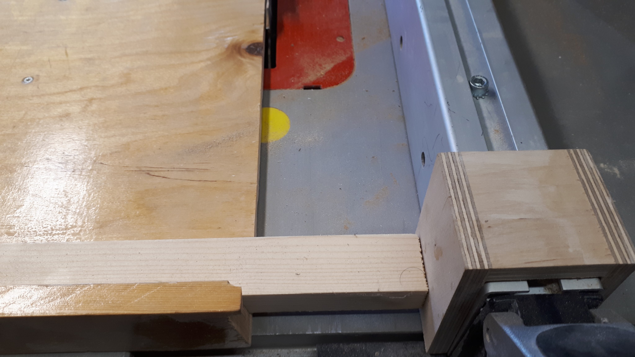

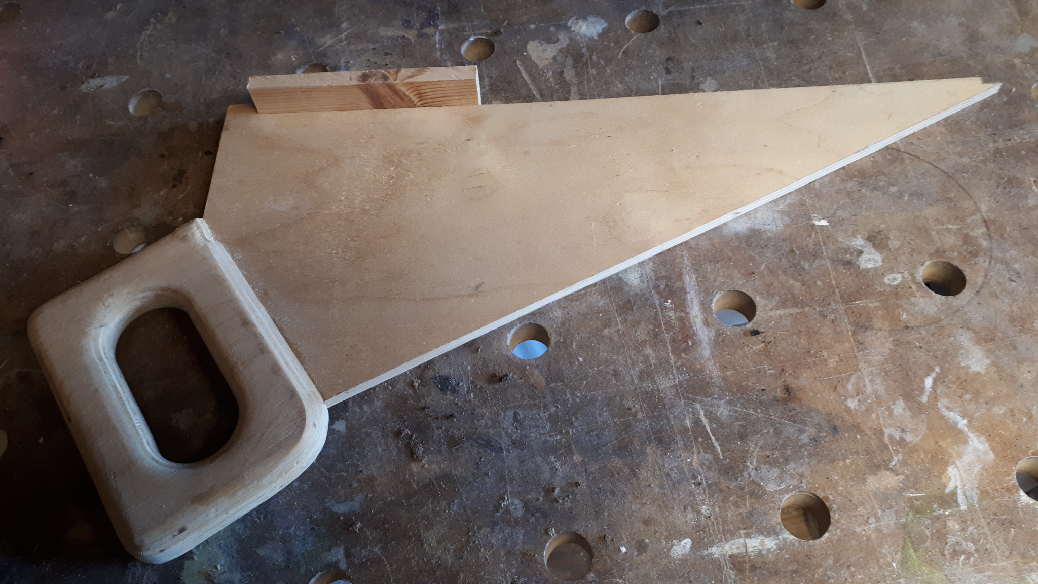

Jag håller med om att säkerheten är viktig och att man skall vara försiktig och framför allt tänka igenom vad man skall göra. Jag håller med vectrex när det gäller puttepåpinnar och tycker inte om den modell som vanligtvis följer med sågarna.
När jag använder så tycker jag bättre om denna modell
Som har möjlighet att använda uttaget i toppen eller om jag sågar smala längre bitar det i handtagsändan då kan jag samtidigt hålla press på biten ner mot bordet för att slippa vibrationer i biten.

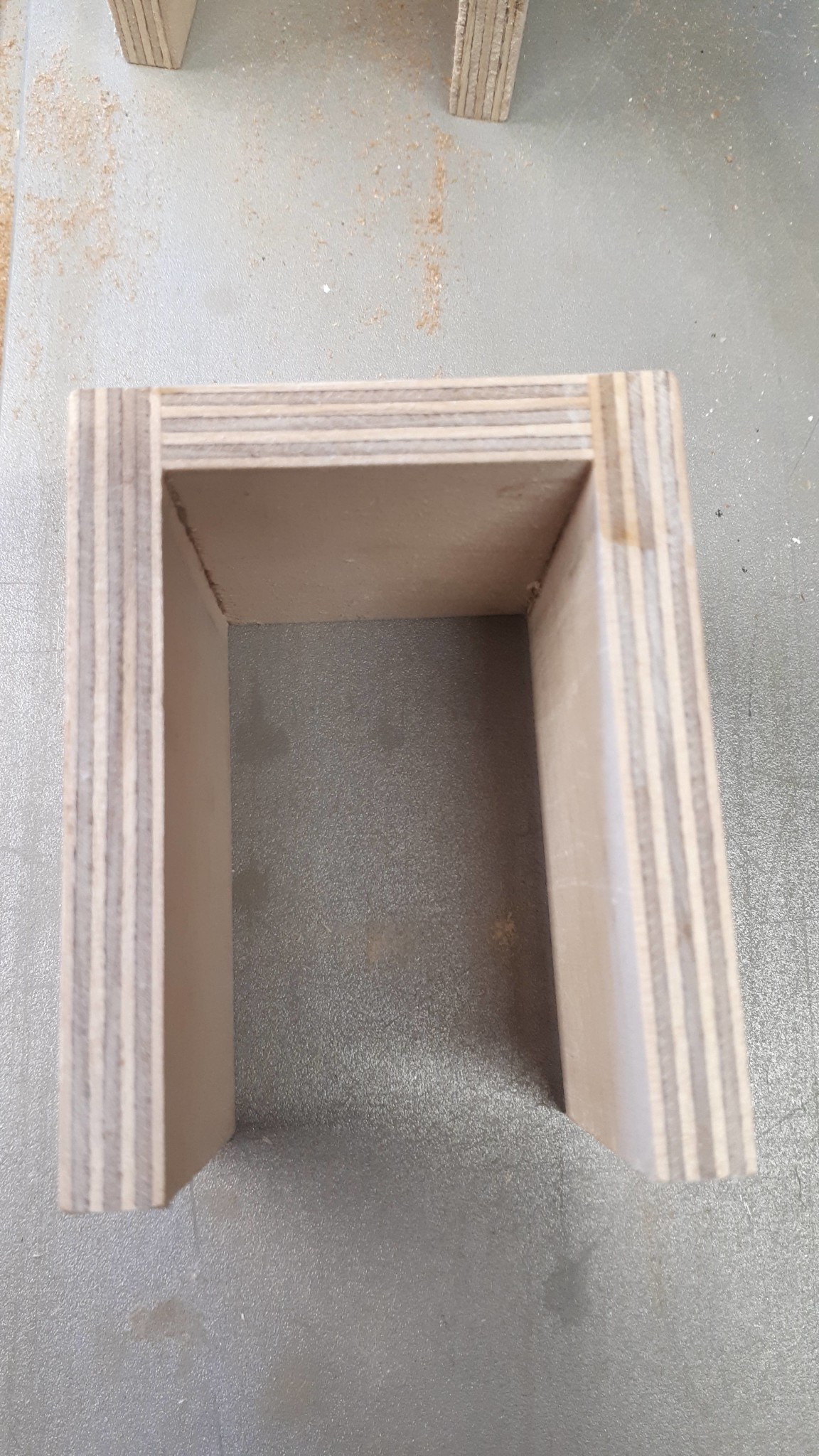

Vid kapningar använder jag vanligtvis släde och en sån här enkel mojäng på anhållet för att minimera risken för att biten nyper mellan anhåll och klinga.
