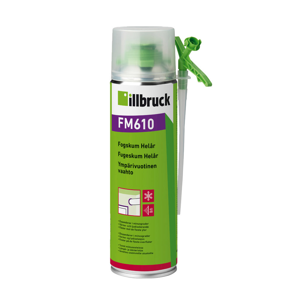

Mitt universalmedel i sådana situationer heterNoas skrev:
https://www.jula.se/catalog/bygg-och-farg/farg-och-fog/lim-fog-och-spackel/fog/fogskum-502010/
