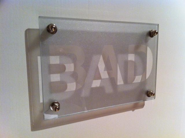

Har för ett tag sedan förvärvat ett hus.
Här om dagen gick tyvärr en skylt sönder som sitter på dörren till tvättstugan, en fyrkantig plexiskylt med transparenta texten TVÄTT övrigt frostat.
Då mina andra dörrar till våtutrymmen har samma typ av skylt men liten storleksskillnd önskar jag hitta en ny likadan men har letat förgäves.
Finns det någon som sett denna typ av skylt i butik eller online som kan ge mig ett tips på var jag hittar en ny?
Biforar en bild på en av de andra skyltarna som har texten BAD och et lite mindre format.
Tack på förhand för hjälp!

Går nog fortare att göra en ny själv, än att försöka hitta en affär som säljer/har sålt sådan skyltar.
Plexiglas: Bauhaus/ClasOhlson/K-rauta?
"Frost-färg": Biltema/Panduro/Kreatima
1) Såga till plexiglaset. (Brukar använda bågfil när jag sågar i plexiglas.)
2) Borra hål för montering.
3) Maska av texten med tejp. (Alternativt: Skissa av den gamla texten på ett papper, klipp ut texten och fäst på plexiglaset med hjälp av icke permanent spraylim.)
4) Spreja plexiglaset med "frost-färg".
