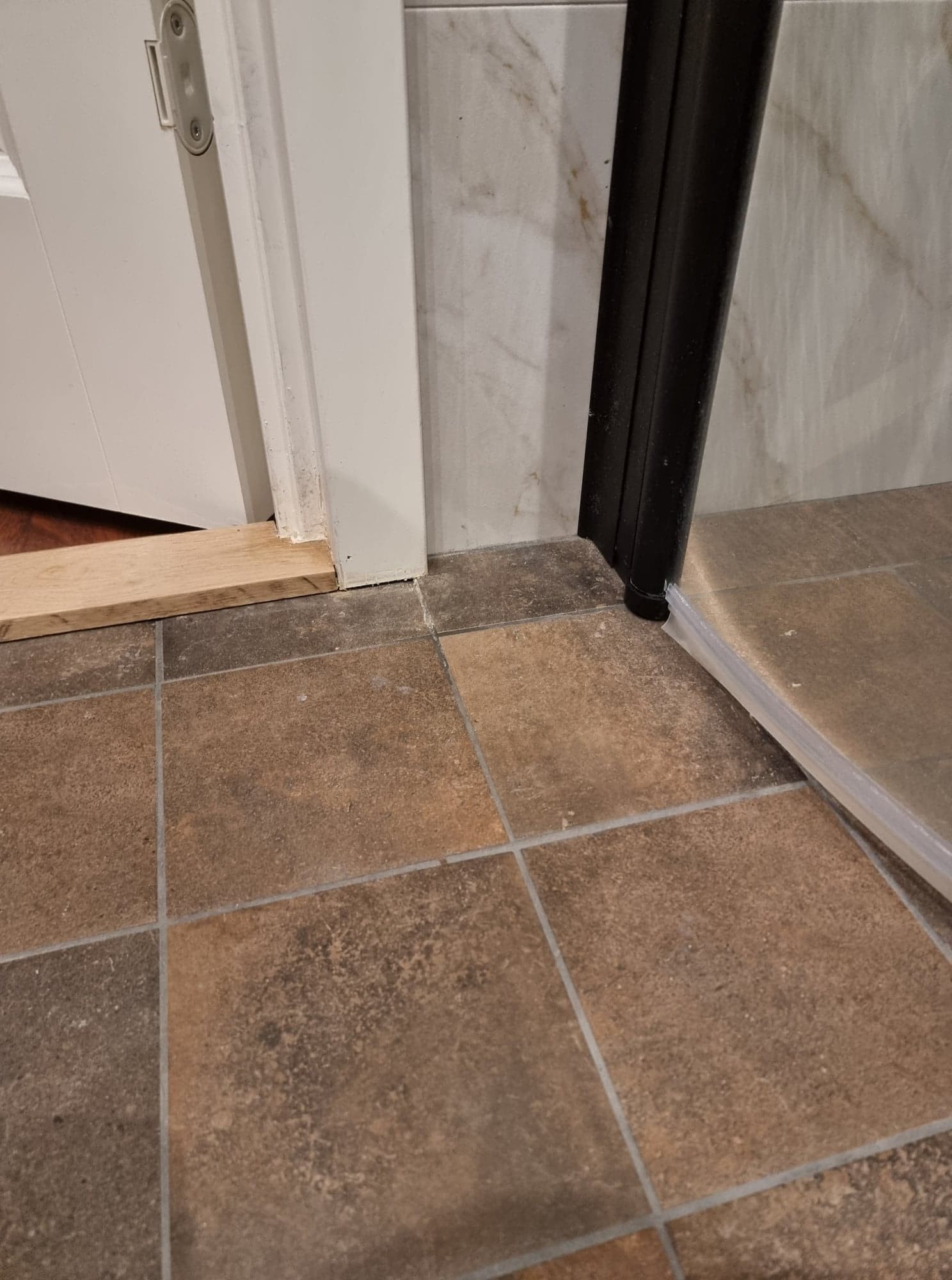

En bild över hur nära är duschdörren mot sidan av dörren och tröskeln
  • Närbild av duschdörr i svart vid tröskeln och väggen med kakel och brikmönstrad golvplatta.

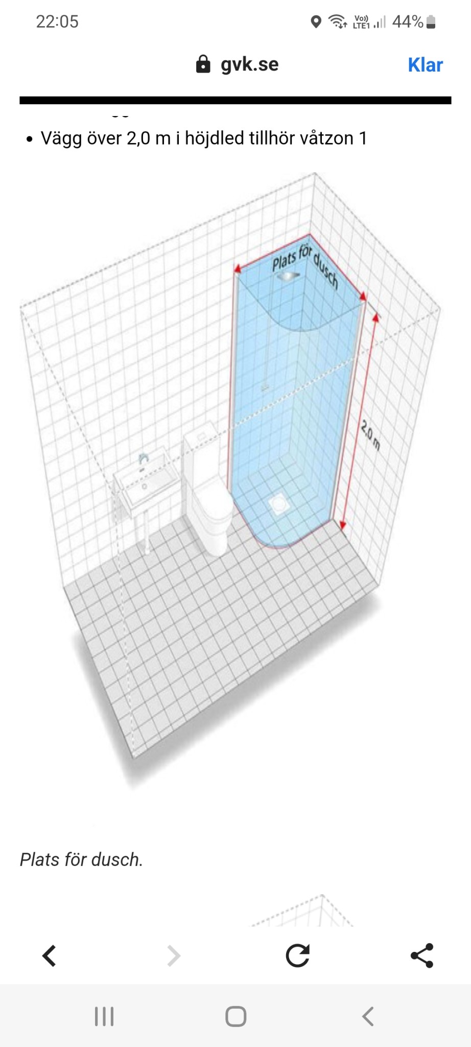

Men är det våtzon 1 utanför duschdörren?
3D-ritning av badrum med markerad våtzon 1 runt duschområdet, toalett och handfat.
Bifogade en bil

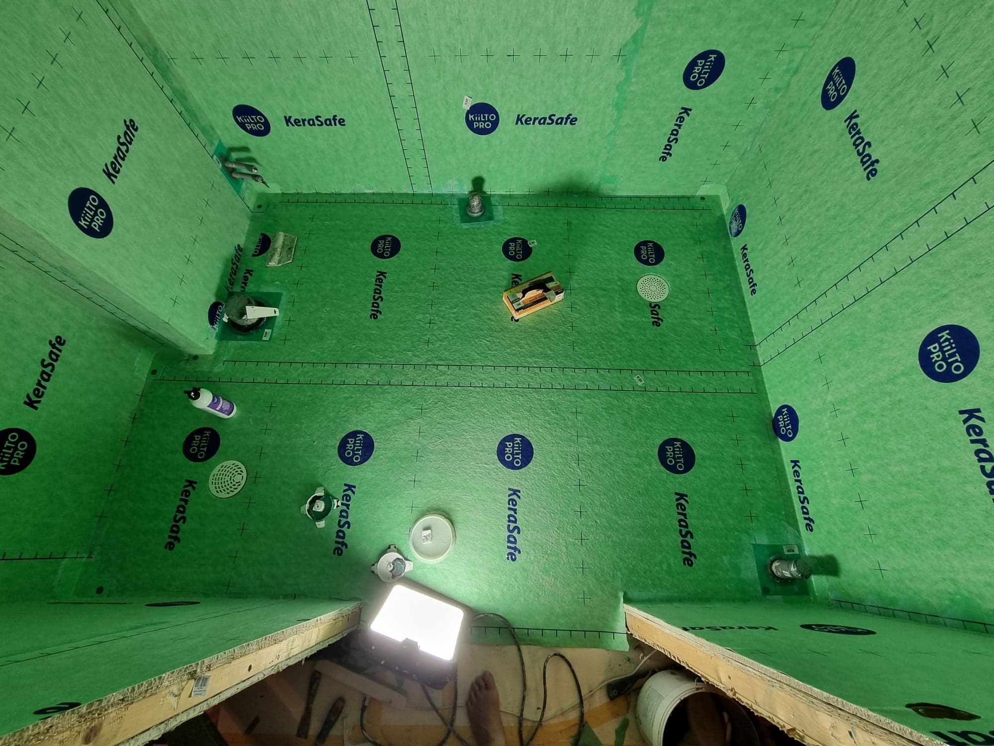

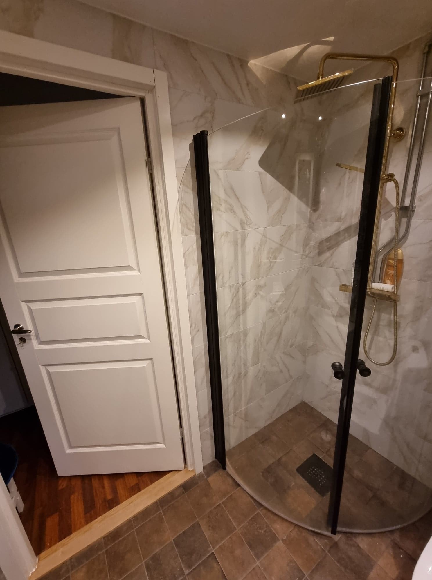

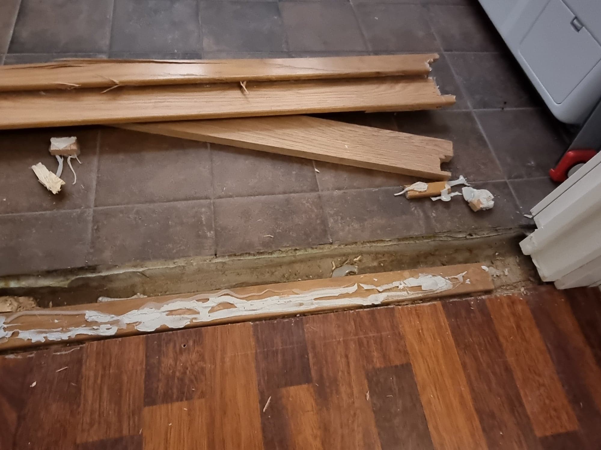

Hej, se bilden över duschhörnan och dörren till vänster, jag är inte 100% säker över dessa termer och hur man mäter en våtzon. Väggen från dörrsidan till hörnet av duschkabinen är ca 1.2 meter. Hela badrummet är tätskiktat exklusive taket . Bilden över tätskiktet visar dörröppningen utan karmen och tröskeln, dvs det finns inga sidor kvar av tätskiktet som skall täcka karmsidorna och tröskeln (de har kapat bort det se bilden över trösklet.
Mvh
  • Badrum med marmormönstrade väggar, en vit dörr till vänster och en hörndusch med svarta profiler och guld detaljer.
  • Grönt tätskikt i ett badrum under konstruktion med synliga avlopp och rörinstallationer utan dörrkarm och tröskel.
  • Dörröppning utan karm och tröskel med synlig tätskiktremsa och bortkapad kant, omgiven av uppriven trägolv och kakel.
K Kane skrev:
Bilden jag klistrade in kommer från, [länk]
Kollade dokumentet, Detta innebär att dörren ligger ca 20 cm från högra sidan av dörröppningen (se bilderna ovan) och då bör dörröppningen följa reglerna enligt:

Om det har varit över 1 meter då är det våtzon 2 och kraven faller då
Har jag rätt? Tack på förhand!
