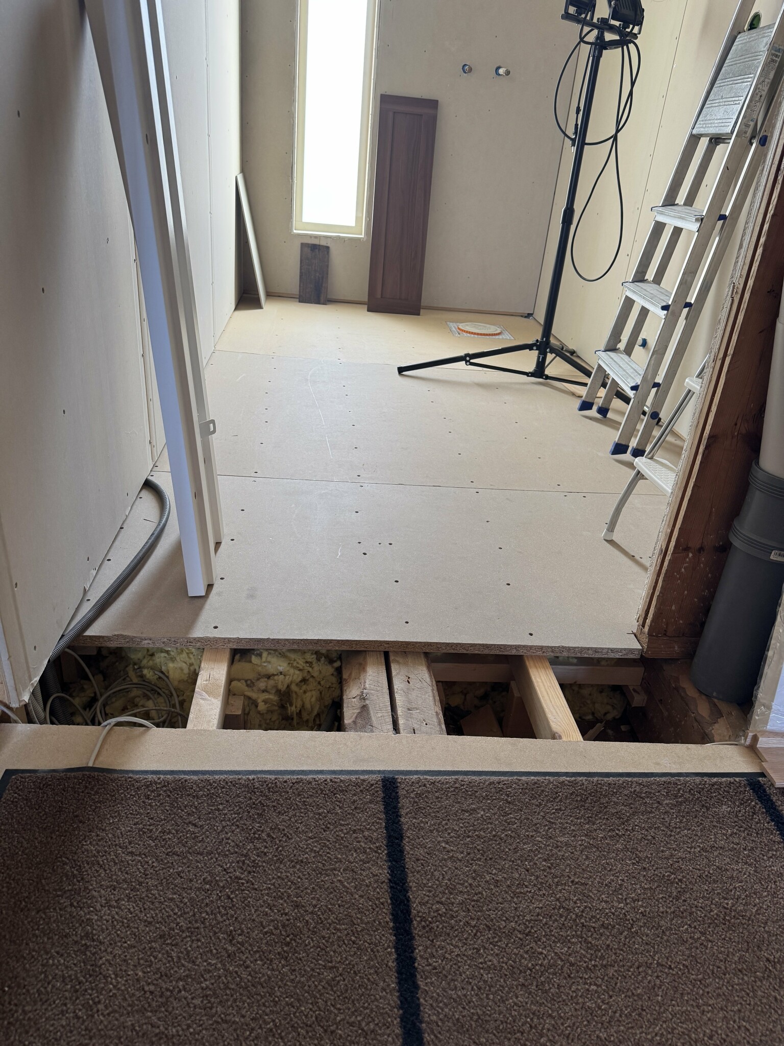

Ska montera dörrkarm till vårat nyrenoverade badrum. Nu ska det flytspackla och läggas klinkers, hur högt över golvet ska man montera dörrkarmen ?
Kommer ligga elvärme i golvet.
Fått av golvläggaren att 45mm ungefär ska räcka, men tycker det ser väldigt högt ut.
Vad är rätt höjd gillar inte gissningar.

Om golvläggaren även skall flytspackla så låter hans uppskattning rimlig skulle jag säga.G Gzzon skrev:Ska montera dörrkarm till vårat nyrenoverade badrum. Nu ska det flytspackla och läggas klinkers, hur högt över golvet ska man montera dörrkarmen ?
Höjden beror ju på fall, avstånd till brunn och tjocklek på klinkers tex

Själv brukar jag flytspackla före dörrkarmen monteras istället för det är både enklare och bättre i min värld.
Flytspackla ut i dörrhålet och fram i liv med utsidan av väggen.
Då får man bra upplag för tröskelplattan också.
