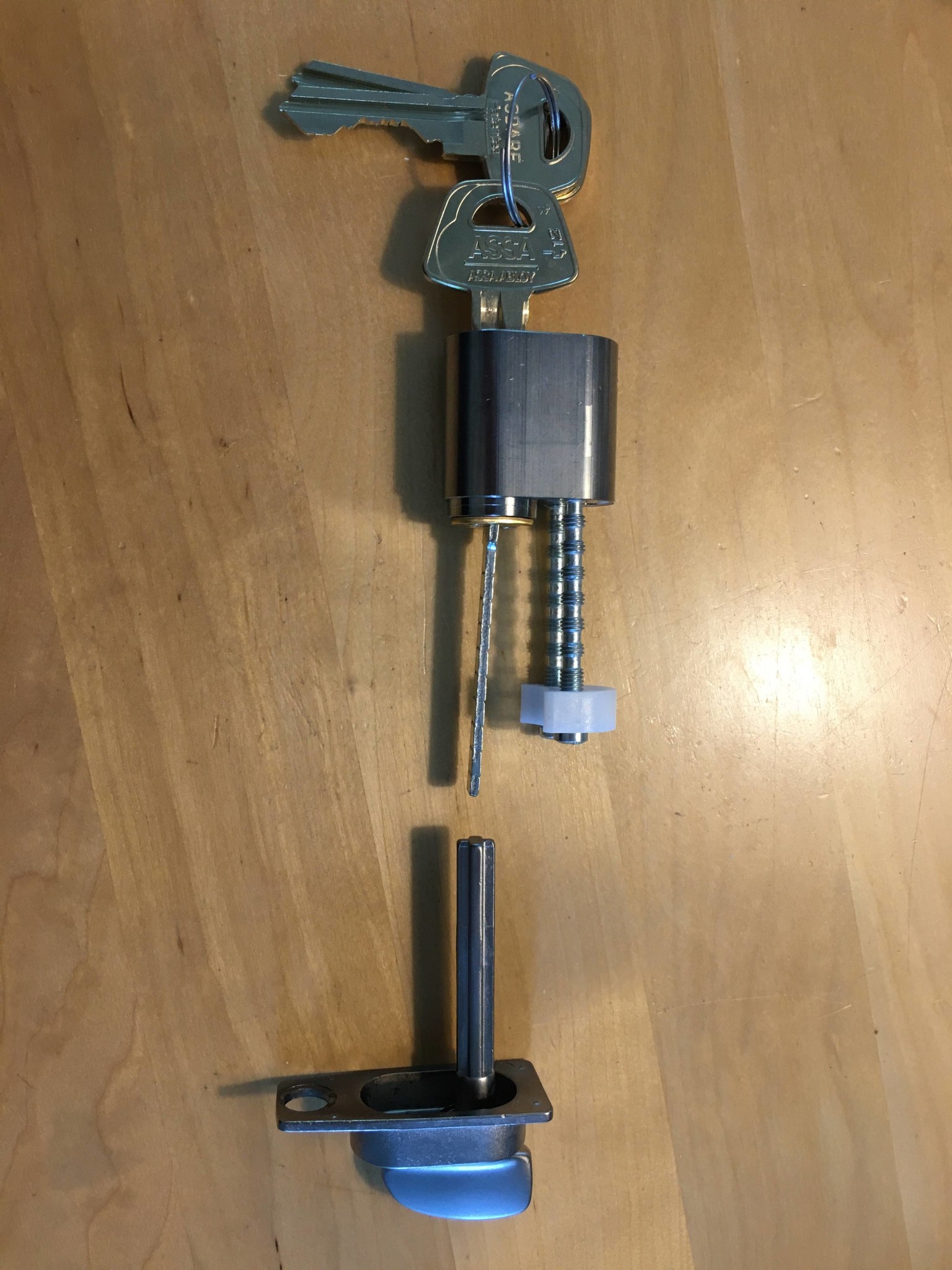

Nu har nya dörren monterats.
Men instruktionen för montering av handtag är något förvirrande för mig.
Enligt instruktionen, se bild, möts vred och cylinder. Ska man inte ta bort något från vredet?
Dörrhandtag och cylinderlås med nycklar ligger på träyta, redo för montering.
Illustration av monteringsinstruktion för en dörrhandtag med låscylinder och vred.
Bästa svaret
Dom ska kapas så de möts i spanjoletten och det finns ca 1-2mm mellanrum mellan låscylinderns medbringare och vredet så de inte ligger an mot varandra
Det kan vara så att vredet levereras i rätt längd om det levererades med dörren.
Om vredet är längre än hälfter av roddaren i spanjoletten så ska den kapas.
