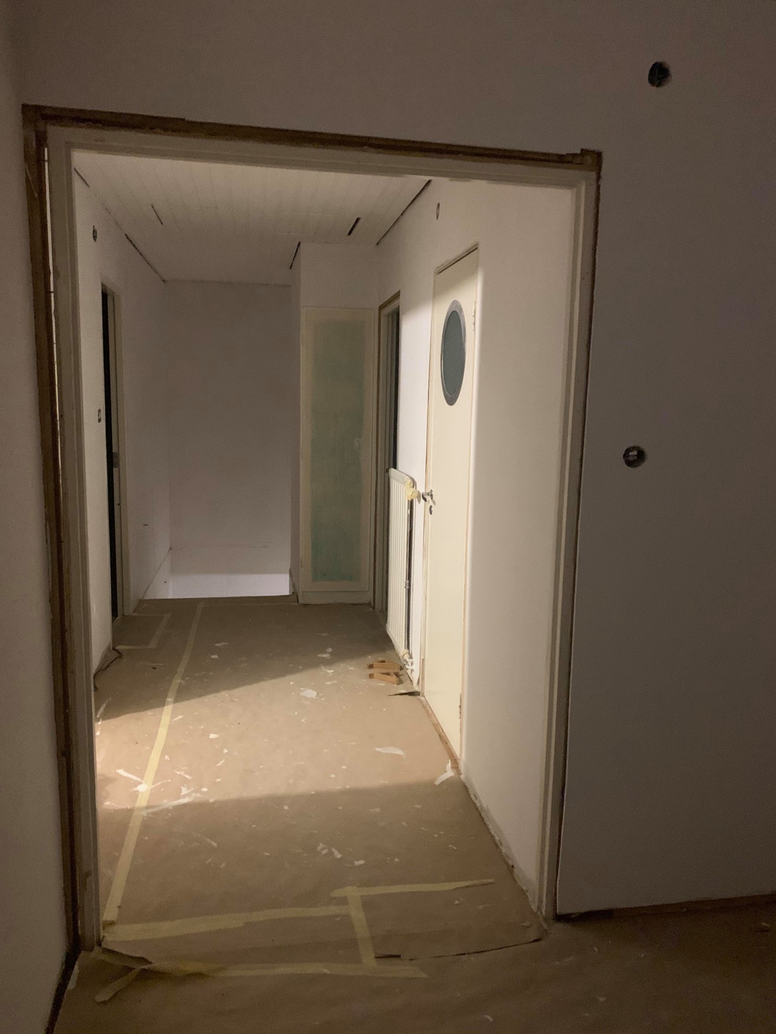

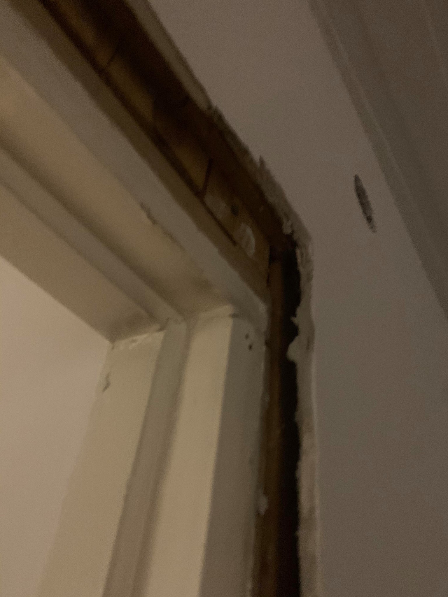

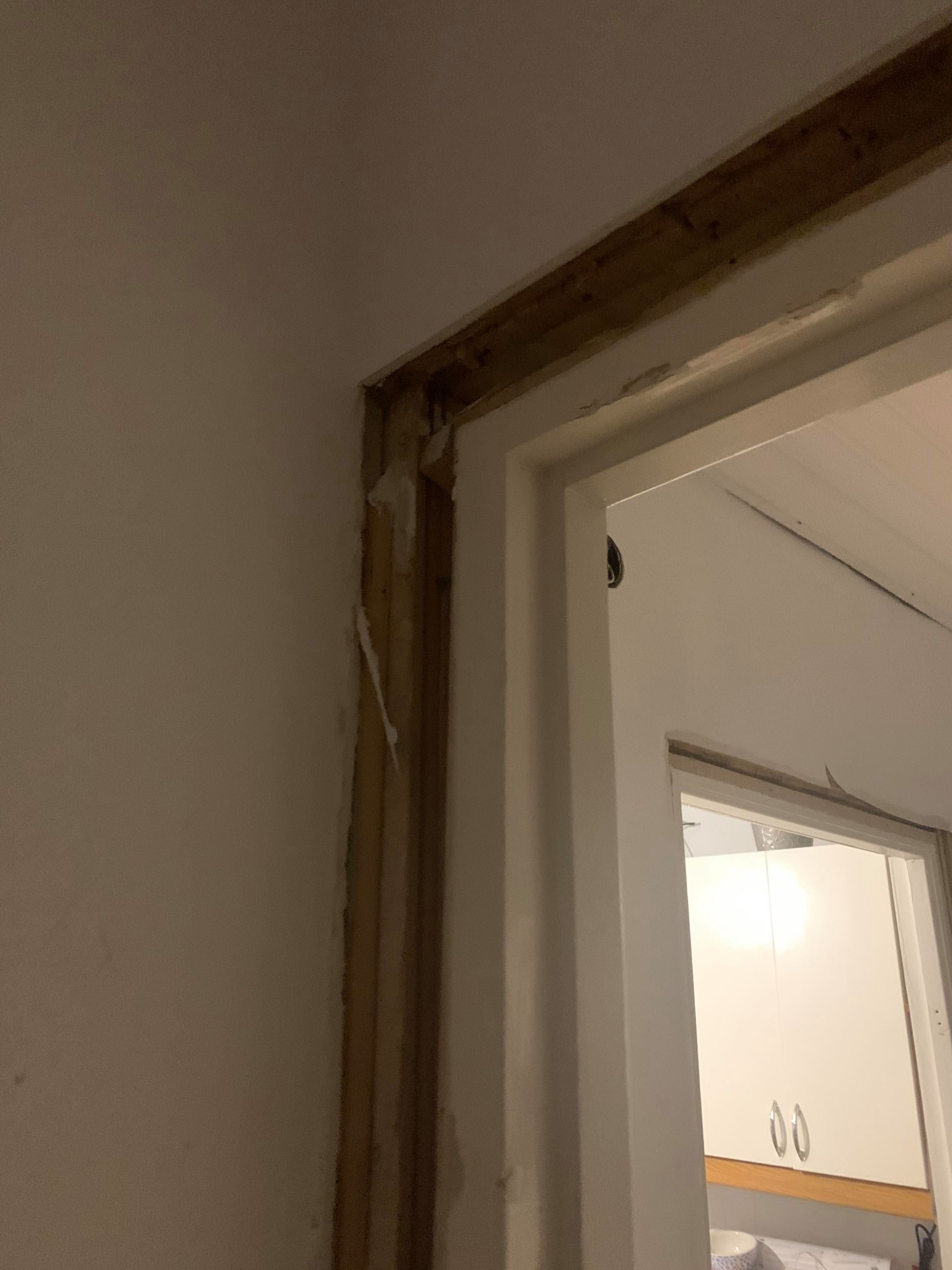

Vi håller på att renovera vår övervåning och rev (kanske lite snabbt) ner alla lister, socklar och foder. När det sen skulle målas var underlaget så dåligt att väggarna behövde stärkas så då sattes det upp gipsväggar. Nu är det. dags för socklar och foder, men då har gipset skapat ett stort mellanrum mellan väggen och där dörrfoder ska sitta.
Någon som har en bra lösning? Bifogar bilder.
All hjälp välkomnas MYCKET.
Mvh vilse i byggvärlden

Finns färdigmålade salningslister i olika tjocklek som du spikar på karmen innan du monterar fodret för att få en jämn nivå.
