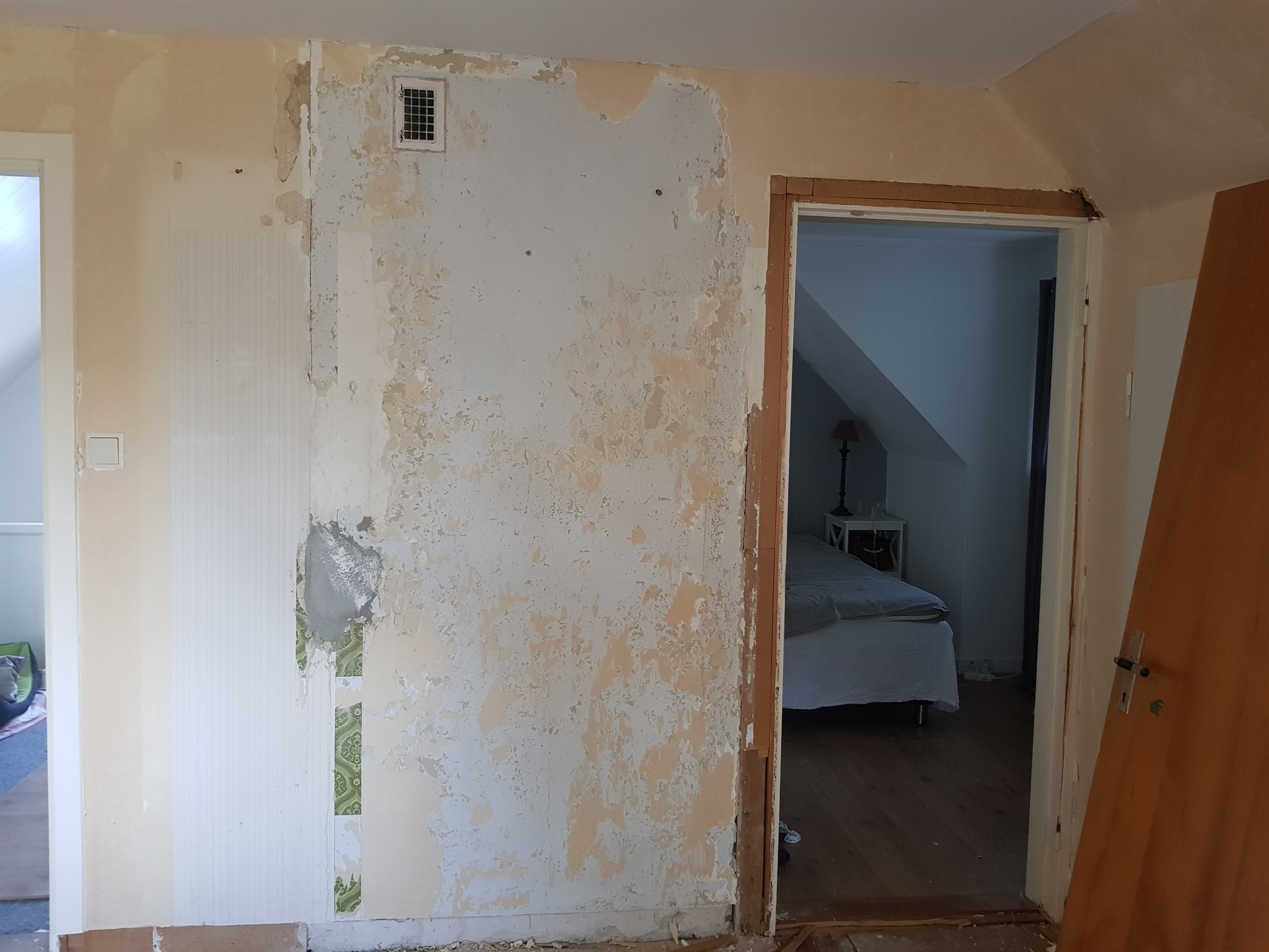

Har ett dörrhål som vi vill sätta igen, detta dörrhål sitter i en vägg som är i väldigt dåligt skick. Skorsstensstocken är en del av väggen och allt är väldigt ojämnt osv.
Någon som känner igen problemet och hur man enklast får igen dörrhålet och sedan får hela väggen fin igen. Tanken är att i slutändan måla väggen.

Inner eller yttervägg? En bild säger mer än tusen ord!

Eftersom du ändå måste sätta gips i dörrhålet och väggen är ganska liten, så hade jag nog satt nytt gips på hela väggen ..
Räcker det inte med det så går det ju alltid att regla upp med tunnare reglar (typ 45x45 så det blir rakt ..
Blir murstocken varm?
