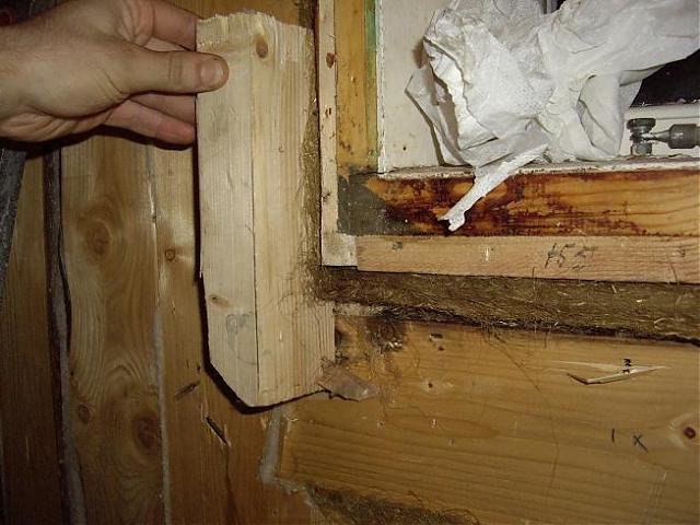

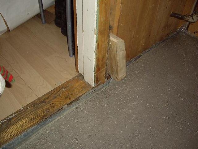

På bilderna nedan syns hur det ser ut just nu. Jag tänkte regla på den råspåntade väggen med stående 2'x3'. Dörrväggen är inner- och fönsterväggen en yttervägg. Varför 2'x3' valdes är för att åtminstone få in lite isolering. Tidigare var det inte bra kan man säga sen vill man ju ha lite mindre energiåtgång också.
Regeln går c:a 27mm utanför den ordinarie dörrposten och ungefär samma vid fönstret. På runt fönsterkarmen är fräst (eller troligen uthugget) en nedsänkning för masonite som tillsammans med någon slags våtrumsmatta var det tidigare tätskiktet.
På dessa reglar ska det på dubbla 13mm skivor så den överskjutande delen borde bli c:a 27+13+13=53 mm
Tänkte själv, för dörrkarm och fönstret att limma & skruva på en regel på den befintliga karmen som måste slätas av på enklast möjliga och bra sätt(den som sitter där nu). Funderar själv på en handhyvel?
Hur ska man göra med tröskeln?

Eftersom ingen har några ideér får man skapa själv.
Fönstret hyvlade jag karmen så slät jag kunde medelst en billig inköpt elhandhyvel. Hittade lite dold spik också
Tröskeln får bli att den byggs ut "liggande" på betongen. Tänkte att jag målar hela skiten vitt så är det ju bara att ansluta täskiktet direkt på detta.
