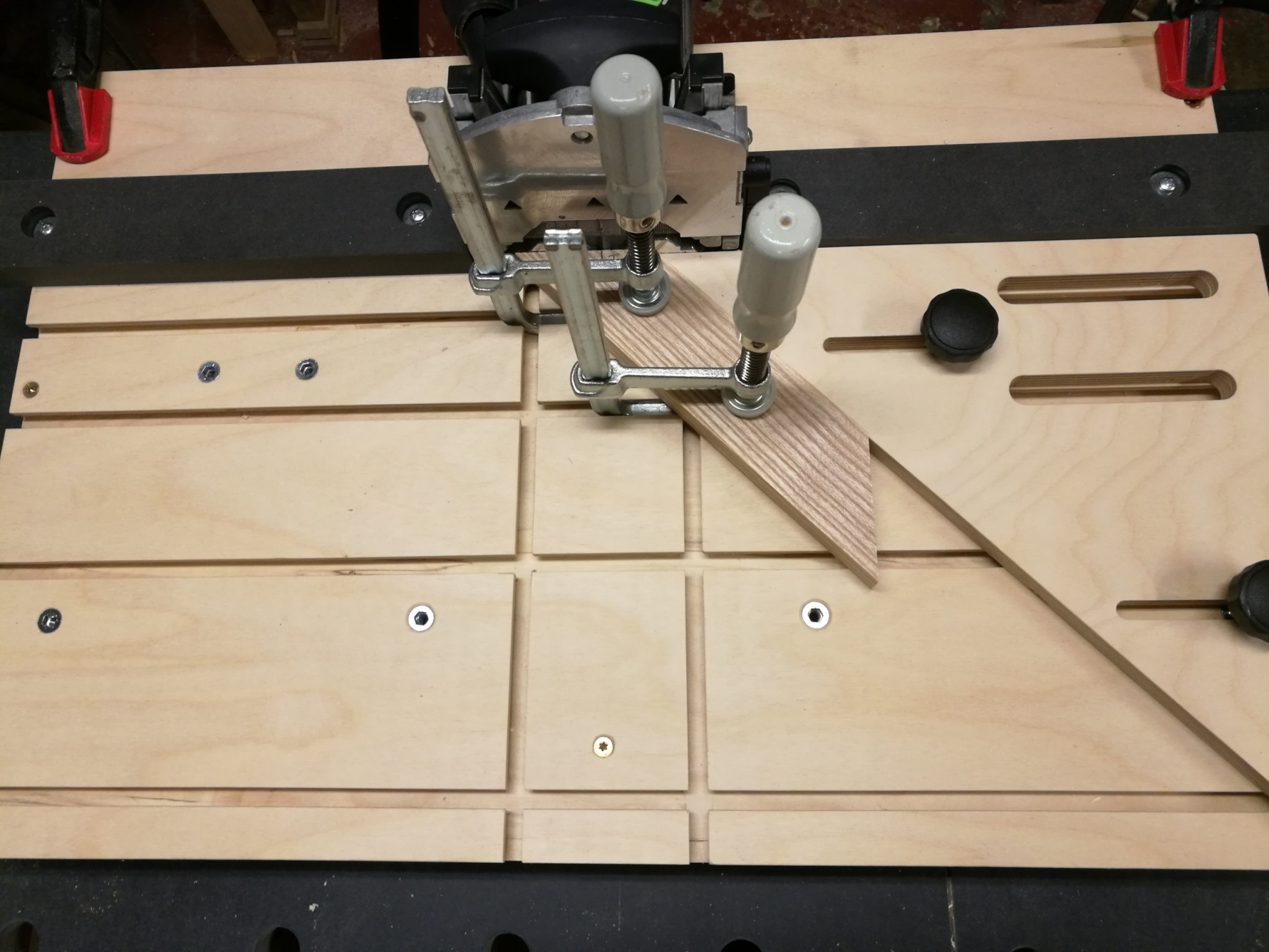

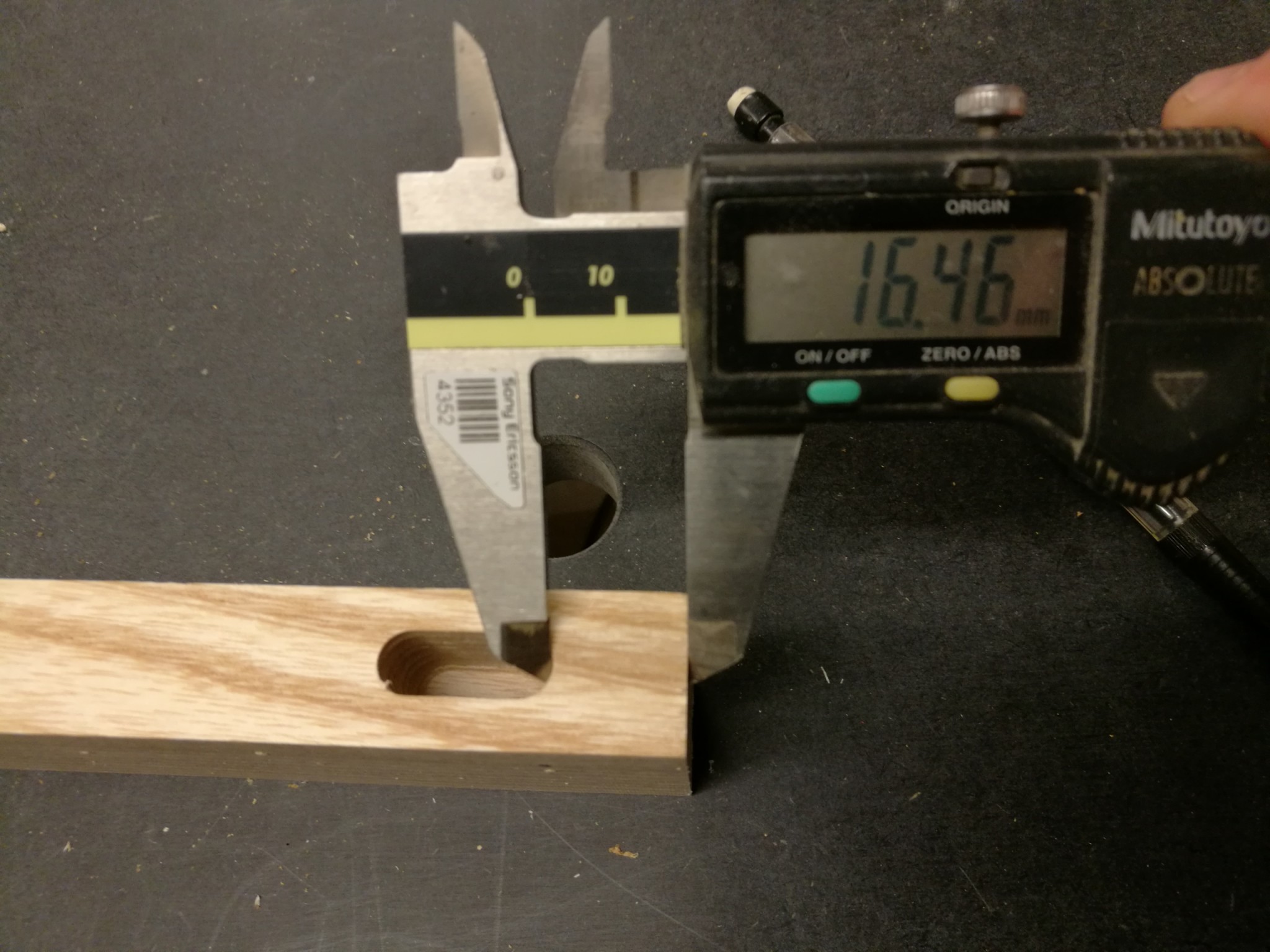

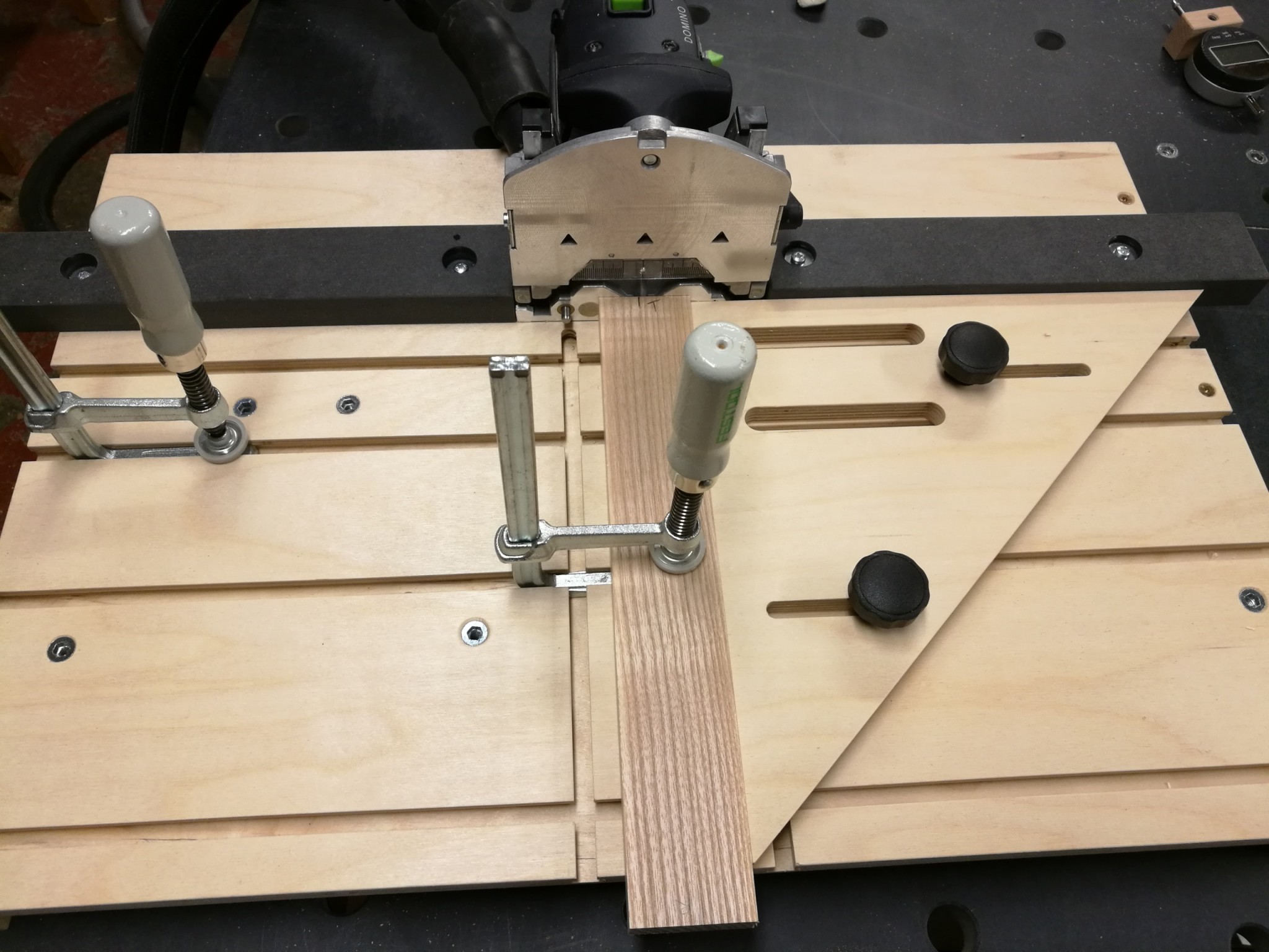

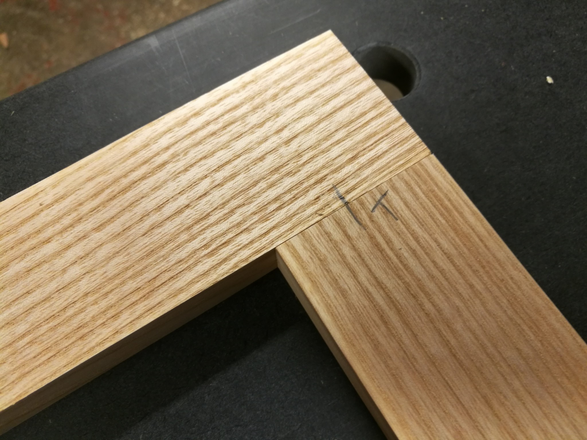

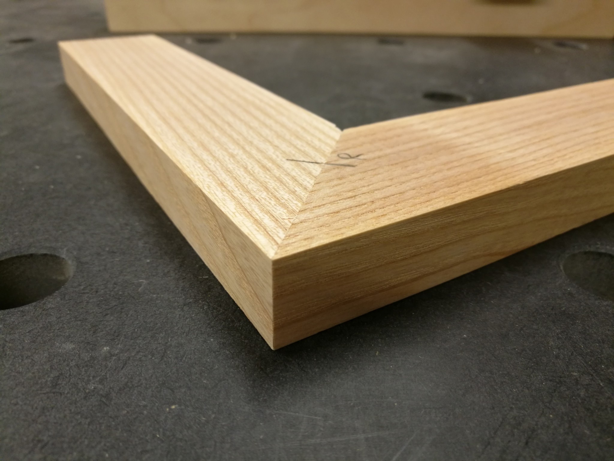

...också från andra inlägget, jiggen är tänkt för smala bitar och/eller bitar som kräver bra styrning och där styrpinnarna gör att fogen hamnar på fel ställe. Ska det dominoas tunna bitar lägger jag plexi av lagom tjocklek under ämnet.

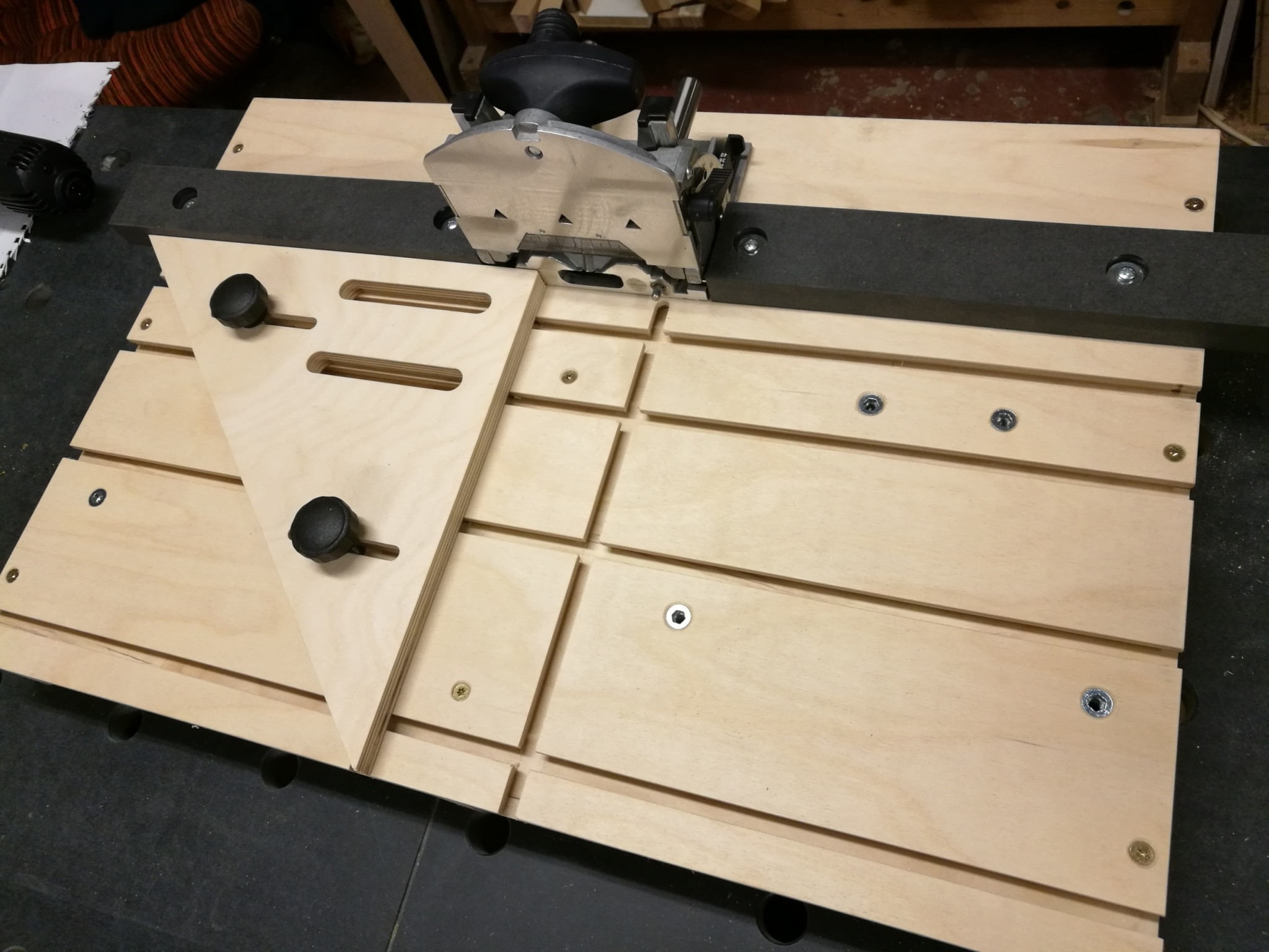

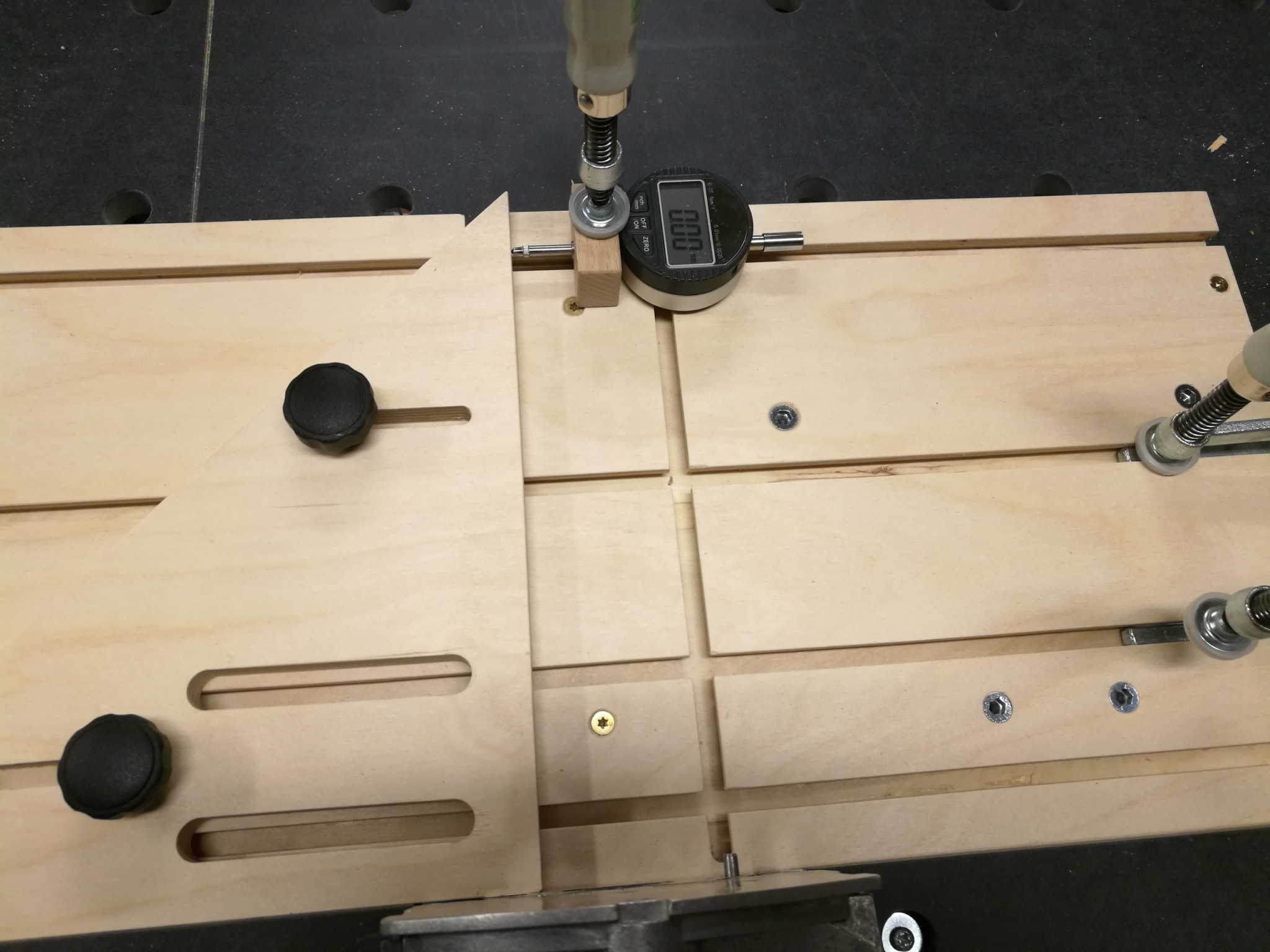

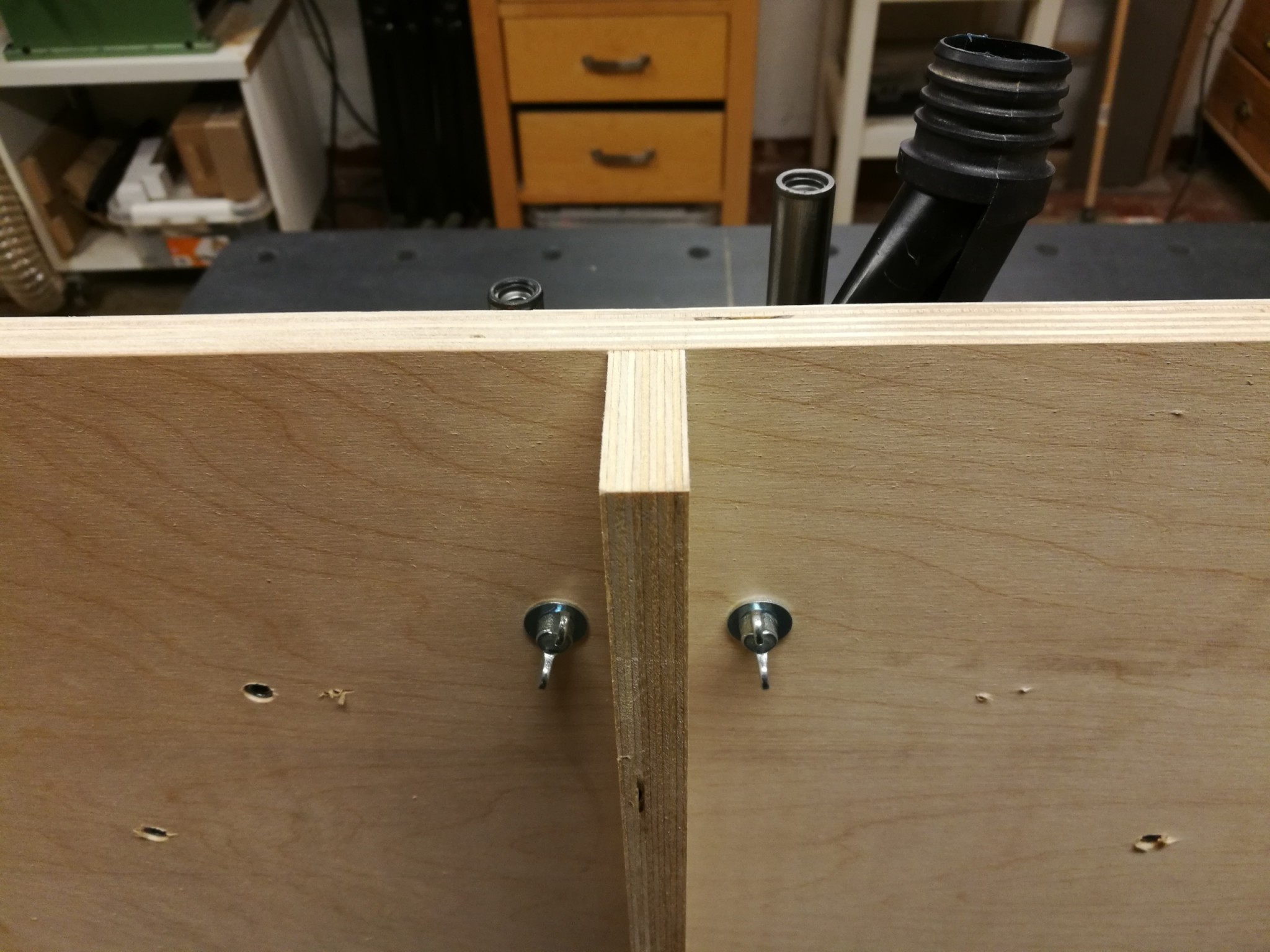

Så, nu är annorlundajiggen klar. Dominobasen skruvas fast med vingskruv underifrån. Den refereras i längsled så den är kant i kant med anhållen.

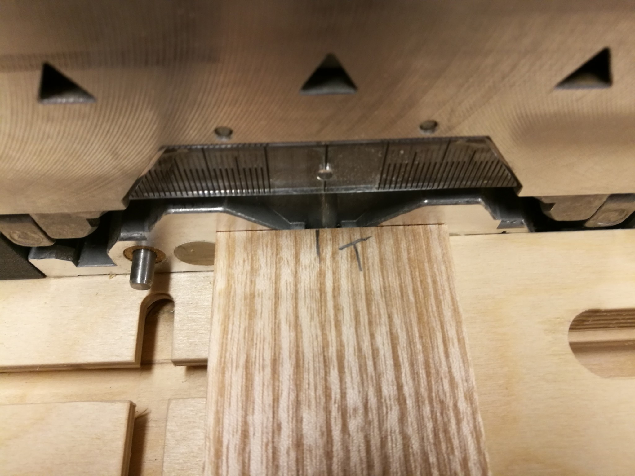

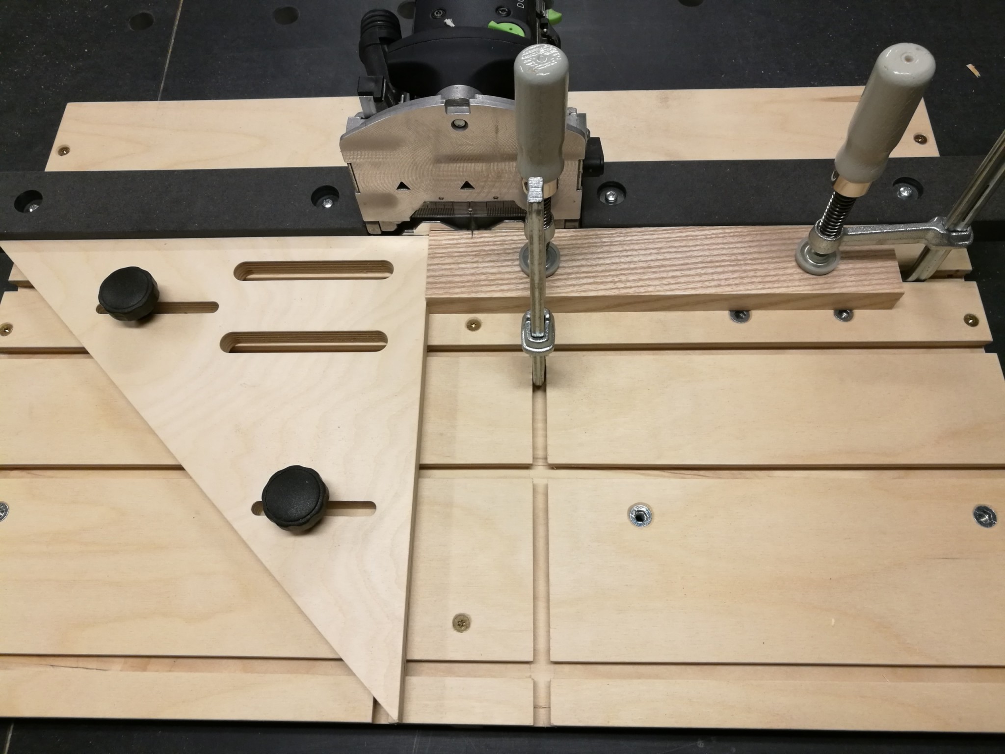

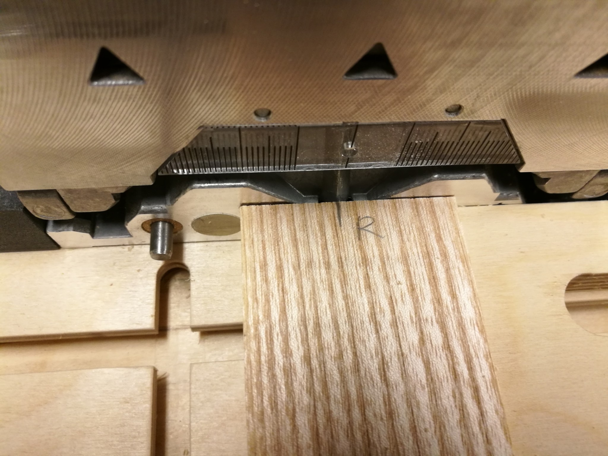

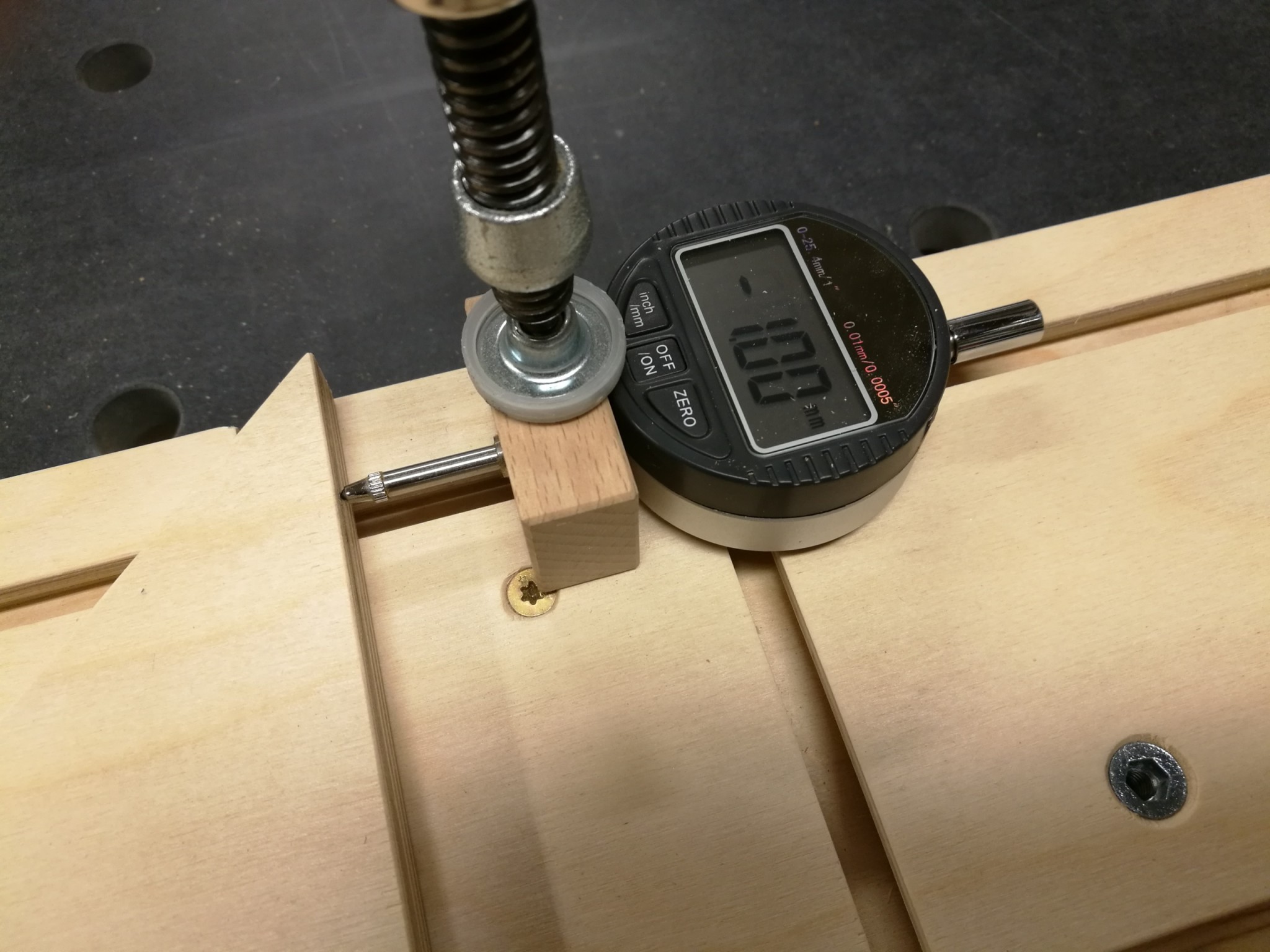

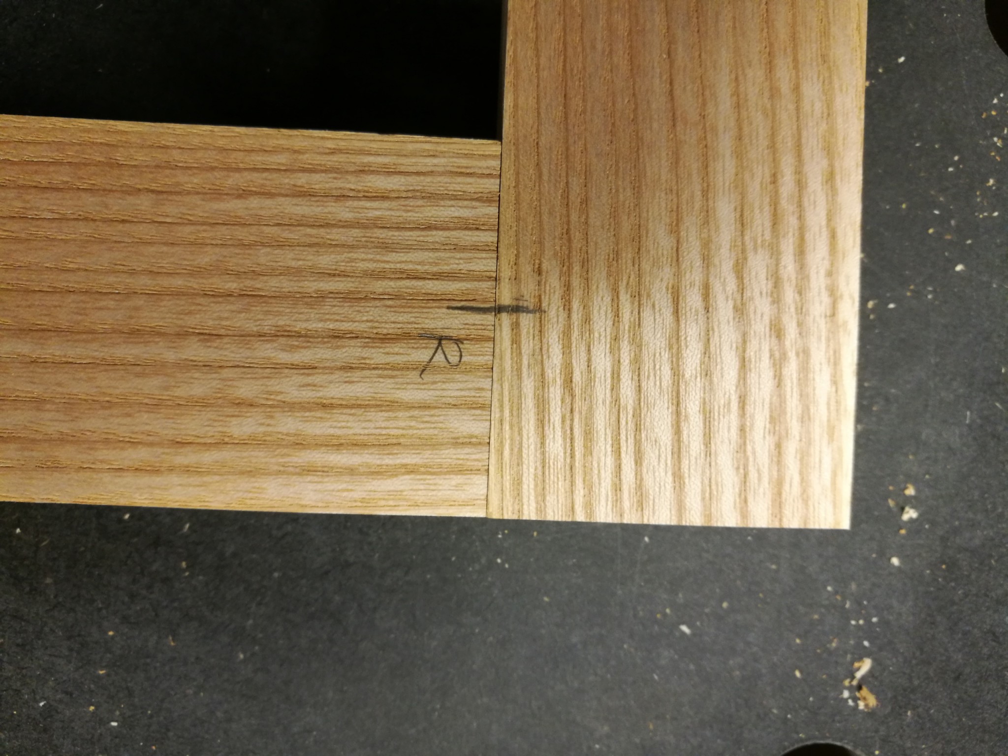

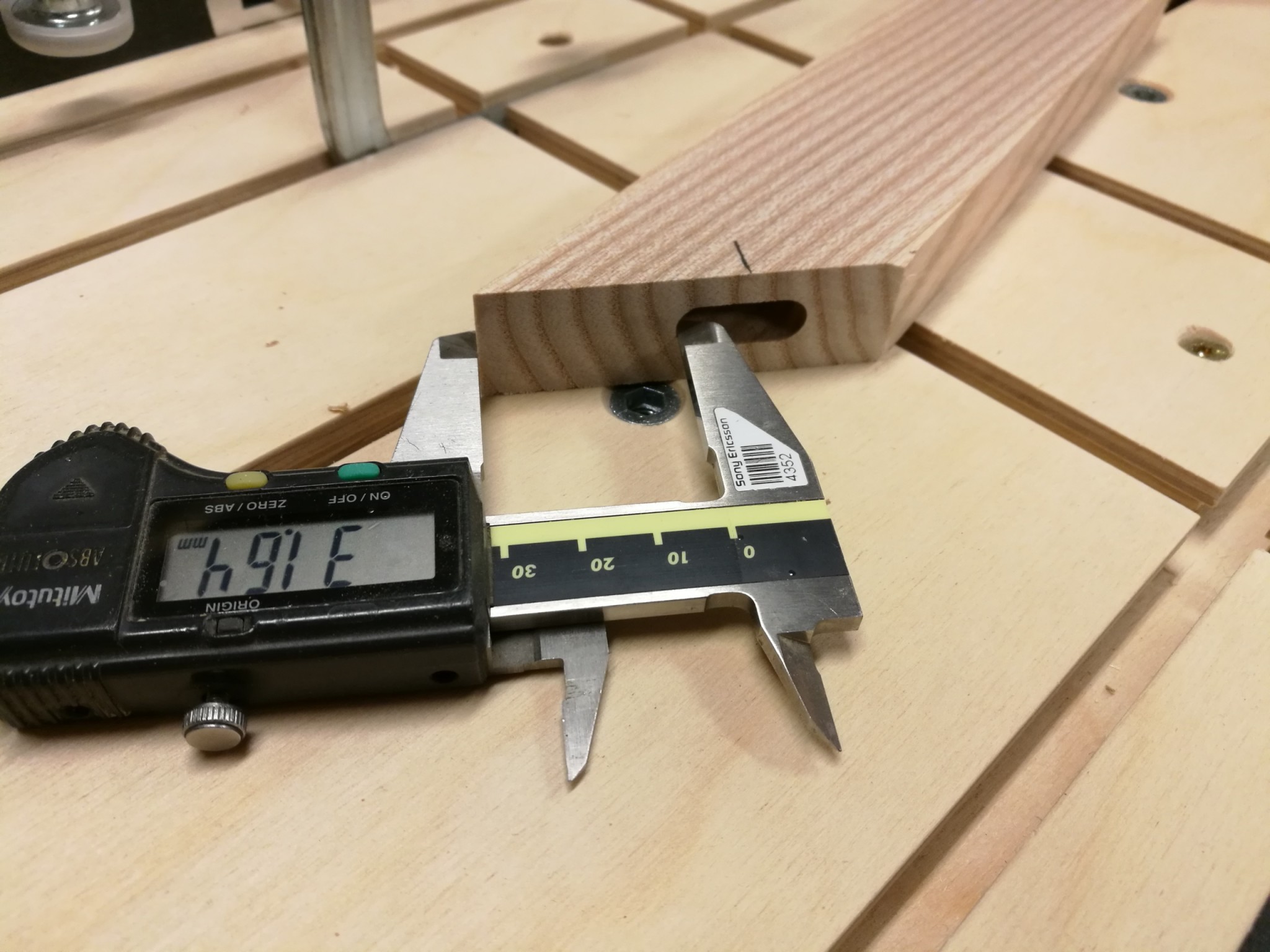

Märker ut, dominoar hålet i ena biten, flyttar anhållet (förutsatt att fogen inte är centrerad) kör testbit för hål i andra biten, mäter med skjutmått hur mycket off jag är (mäter hål till ytterkant på båda bitarna) och flyttar anhållet denna sträcka, i detta fallet exakt 1mm. Kör gärna ganska mycket off på testbiten för att jag inte ska bli osäker på vilket håll jag ska flytta anhållet.
Det här med digital klocka är något jag uppskattar mycket på ex fräsbordet, gör att det bara krävs en testkörning istället för oändligt antal.

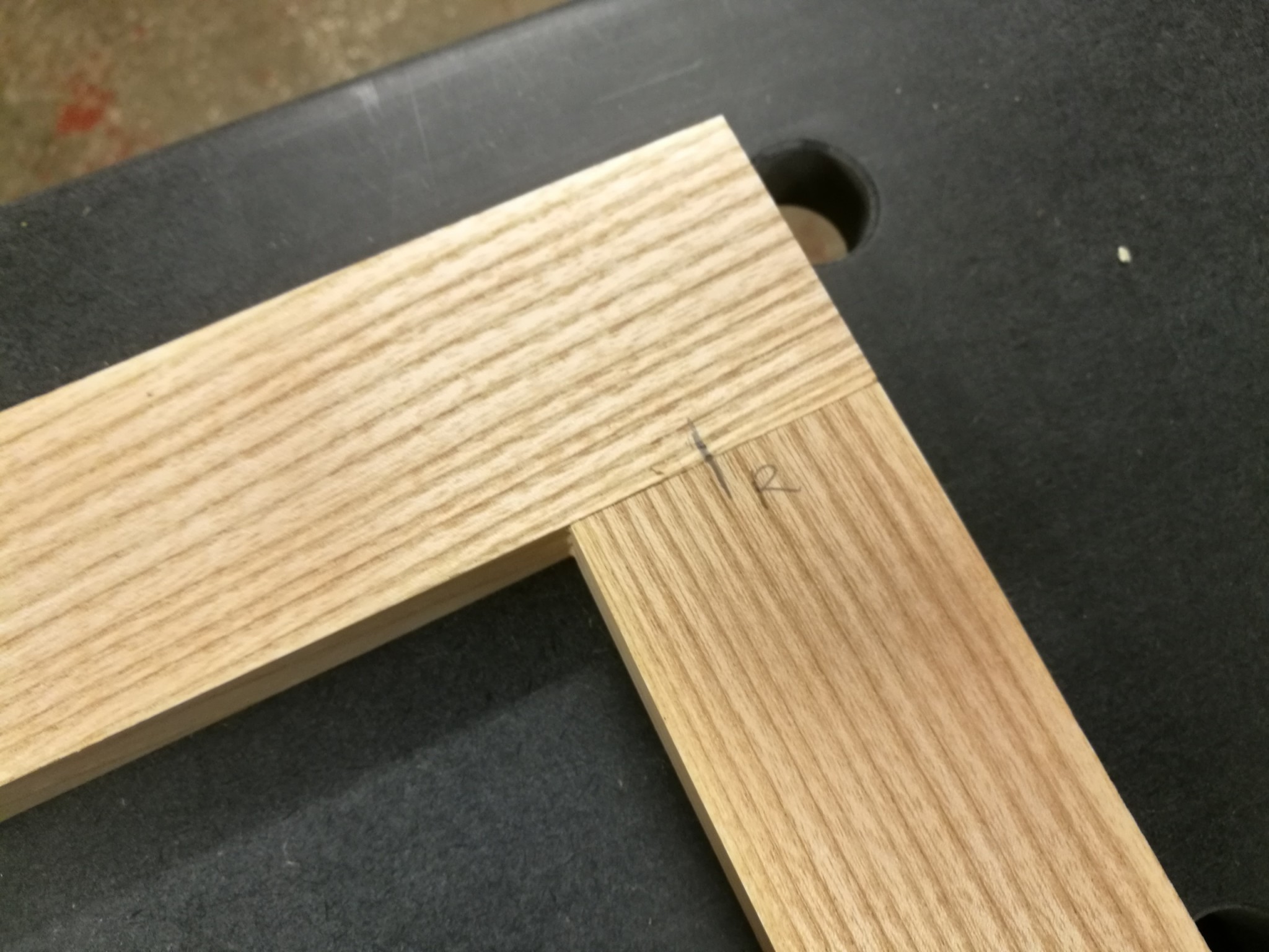

R står för riktig och T står för test.
Riktigt bra blir det, inte några tiondelar fel hit eller dit utan spot on på direkten. Funkar utmärkt även på 45 graders hörn, vilket egentligen är primära användningsområdet för jiggen.
Lite bilder som förhoppningsvis beskriver det hela ganska bra, fråga om ni undrar nåt.
Edit. Varför jag flytta anhållet från ena sidan till andra mellan körningen i längsträ och ändträ vet jag inte riktigt.. :|

...Eller...jag är oftast ute efter att snickra mer exakt, repeterbart och snabbare. Med Dominon blir det ibland "sådär" med den saken, speciellt på smala bitar (vilket sammanträffande är där jag använder maskinen mest, förutom skivmaterial).
Får man fogarna riktigt bra och exakt på en sån där gerad hörna som i sista bilden hjälper det mycket vid hoplimningen. Man vill absolut inte göra ett brett spår med justermån för då glider bitarna runt i limningen.
..edit...och man vill absolut inte att hörnorna blir mismatchade. Ytterkanterna kan man fixa med en hyvel (fast man tappar rätvinkligheten) men innerkanterna är svårfixade.

Funderar lite över hur du säkerställer att anhållet är i rät respektive 45 graders vinkel mot dominon? Fast det spelar kanske ingen roll när jag tänker efter?
edit. Svar till Vectrex alltså.
Tack!

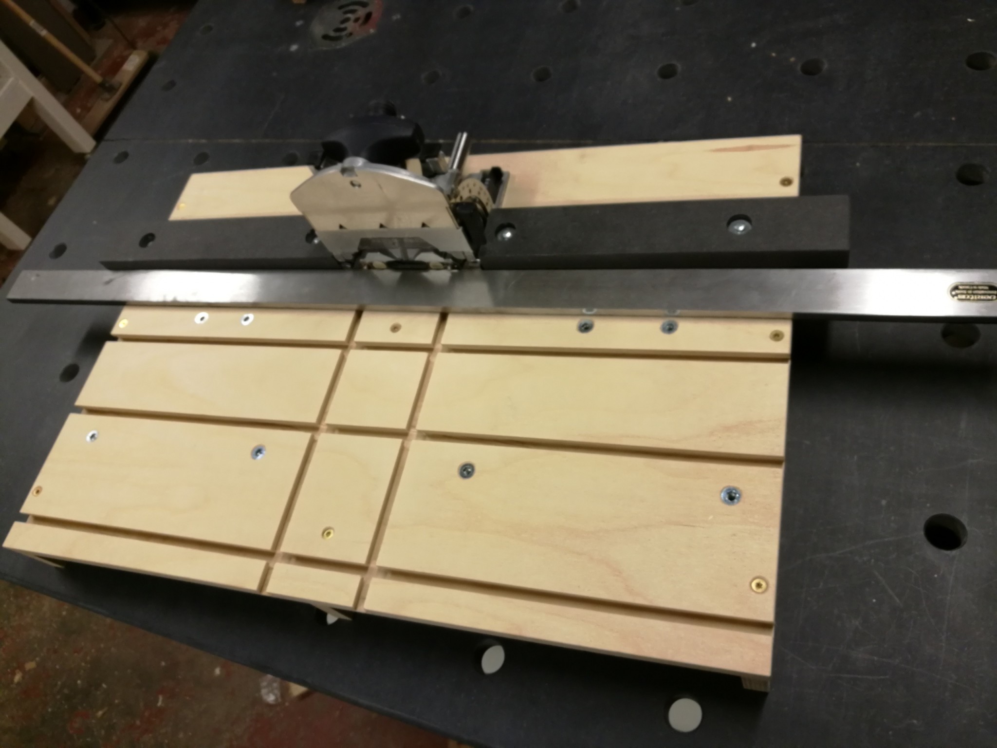

Jo det spelar väldigt stor roll att det är rätt på vinklarna. Till att börja med så refereras dominon mot en rätskiva när den skruvas fast (se bild nedan), då sitter den i linje med de svarta anhållen. Rätskivan hålls mot svarta anhållen och dominon trycks mot rätskivan.
Sen refereras triangelanhållet mot svarta anhållen. Triangelanhållet är exakt 90 och 45.
Tack!

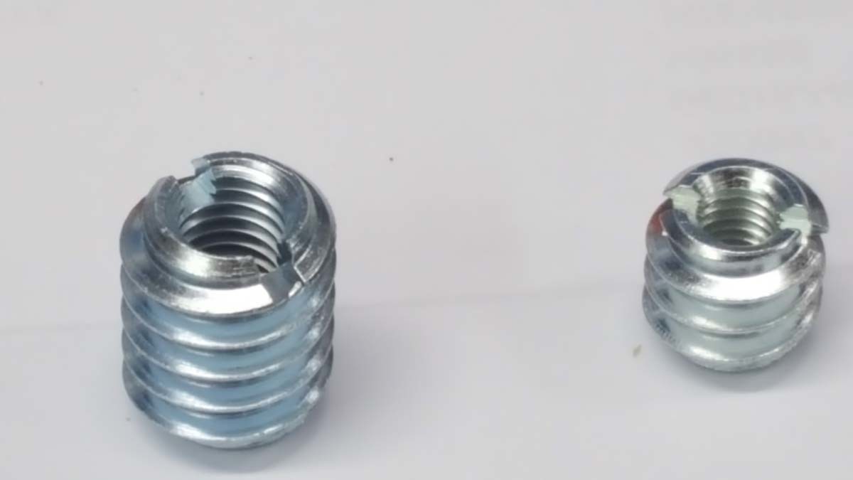

@Kane. Dom heter lite olika, rampamuff är väl ett namn, gänginsats eller engelskans threaded insert ett annat, på Biltema där dessa inhandlades heter de möbelplugg. Nu verkar de "helgängade på utsidan" utgått och kvar finns de med taggar som inte är lika bra. F_n vad jag skulle köpt fler
