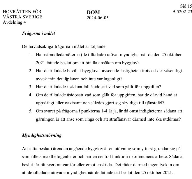

Sådant framgår av Brottsbalken 20 kap. 1 §.Claes Sörmland skrev:
Här har man dessutom bestämt att det ska betalas 1,2 Mkr till kommunen. "Skaderekvisitet" är därmed uppfyllt (även om man får slå ut summan per delägare i föreningen, alternativt på styrelsen)
I den aktuella domen kom hovrätten fram till att samtliga ledamöter i byggnadsnämnden (som beviljat det felaktiga beslutet) gjort sig skyldiga till tjänstefel, dock av ringa karaktär. Att brottet bedömdes som ringa berodde dels på att det aktuella beslutet överklagats och upphävts, samt att ingen utsatts för varken skada eller olägenhet.
Som det låter på trådens "miniutredning" saknas lagstöd för beslutet att påföra sanktionsavgiften. Det är då fråga om tjänstefel.
Låt säga att man låter bli att överklaga. Beslutet vinner laga kraft. Skadan blir "fastställd".
Kommunen kan då hållas skadeståndsskyldig och de som deltagit i beslutet kan bli ansvariga för tjänstefel.
Ibland är det dumt att överklaga...
Edit: se även denna dom
