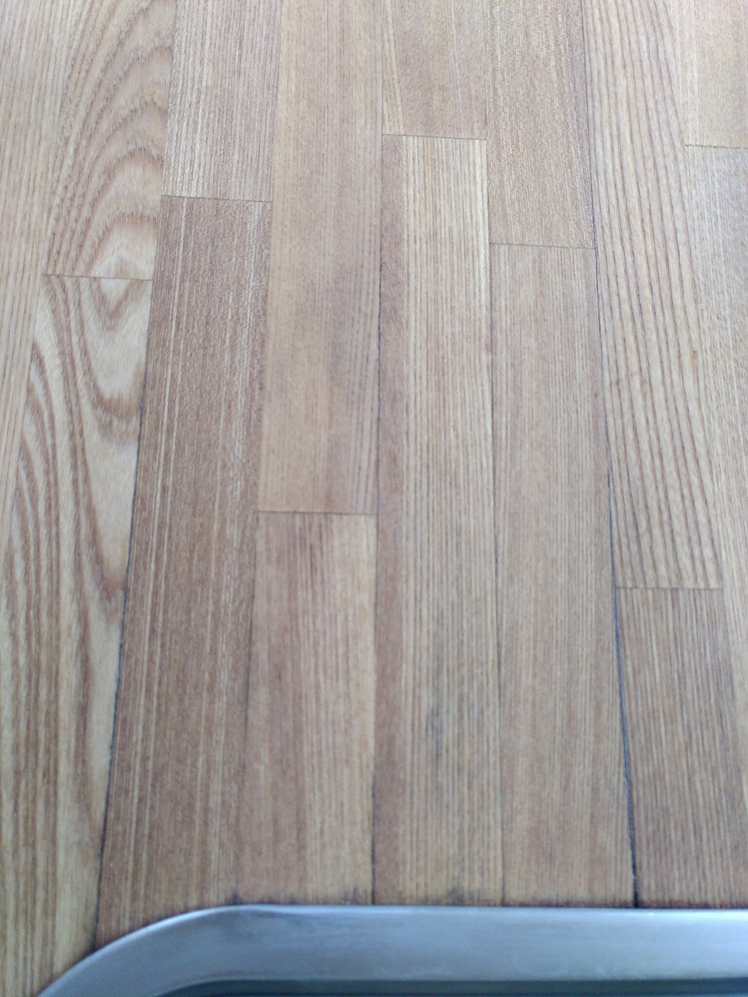

Finns de nåt sätt att fixa detta spricka på?
Kan Wood filler vara ett alternativ, fylla slipa och olja på nytt eller har ni andra alternativ. Man kanske ska byta den helt men tänker tills man gör det så kan man försöka snygga på den lite 😁

Det handlar väl mest om att täta så det inte rinner ner väta eller har ni bara estetiska önskemål?

tveksamt om det går att pressa ihop och limma den där sprickan och få det att sitta ihop. Handlar nog mer om att fylla upp den bara.
Köpte nå wood filler, resultatet blev väl sådär. Vi får se om de håller, slipade o oljade därefter.
Spricker det mer får de bli byta till laminat..

Har tidigare lagat med woodfiller, problemet är att de släpper efter några månader när man torkar skivan osv.
Är andra alternativet att köra på epoxy eller transparant silikon som ni andra sagt?
Tejpa sidorna o ba fylla hålet längsmed eller hur menar ni?

Lagningen höll ett par månader, nu börjar det bli hål igen, då wood fillern börjar släppa. Bryr mig inte om det estetiska utan vill bara täta igen det som du skrev, vad bör man använda då vad är ditt tips?S Stefan1972 skrev:
Någon i tråden nämnde epoxy, är inte det nå transparent lim?
Tar även emot andra tips för att lösa detta 😀
Jag använde hårdvaxolja för att laga sprickor i en köksbänk som var rejält ansatt. Det krävde lite tålamod då jag fick maskera och måla i sprickorna i omgångar, men det blev bra och känns som att det kommer att hålla. Lagningen är nu fyra månader gammal.
