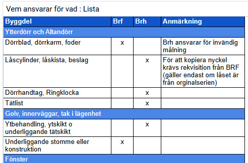

Den del som har brister är enligt de flesta stadgar inte en del av lägenheten. Normalt slutar en lägenhet definitionsmässigt vid tätskiktet under keramik och fix i badrummet i en BRF. Allt under detta, undergolv och bjälklag liksom avloppsledningar är yttre underhåll, utanför lägenheten som bostadsrättsföreningen ansvarar för. Om ni inte har väldigt ovanliga stadgar.
Nu är det ett radhus och då är det nog inte ovanligt att åtminstone bjälklagren mellan våningsplanen ingår i bostadsrätten. Det kan i stadgarna typ t.ex. stå att allt efter en "överlämningspunkt" ingår i bostadsrätten. Ungefär som att all elinstallation från och med el-centralen ingår i bostadsrätten fast ledningarna sen ligger inuti väggarna/taket.

Men det gjorde i alla fall att jag på tre röda sekunder kunde se att din förening har sina stadgar liggandes på nätet. Det är standardstadgar där du som bostadsrättshavare inte ansvarar för golvbjälklaget i badrummet. Ej heller avloppsledningar i golvet. Det är föreningen, alltså styrelsen i praktiken, som ansvarar för detta.

TS, jag tipsar om att byta namn här på forumet så slipper du vara så exponerad på nätet.
