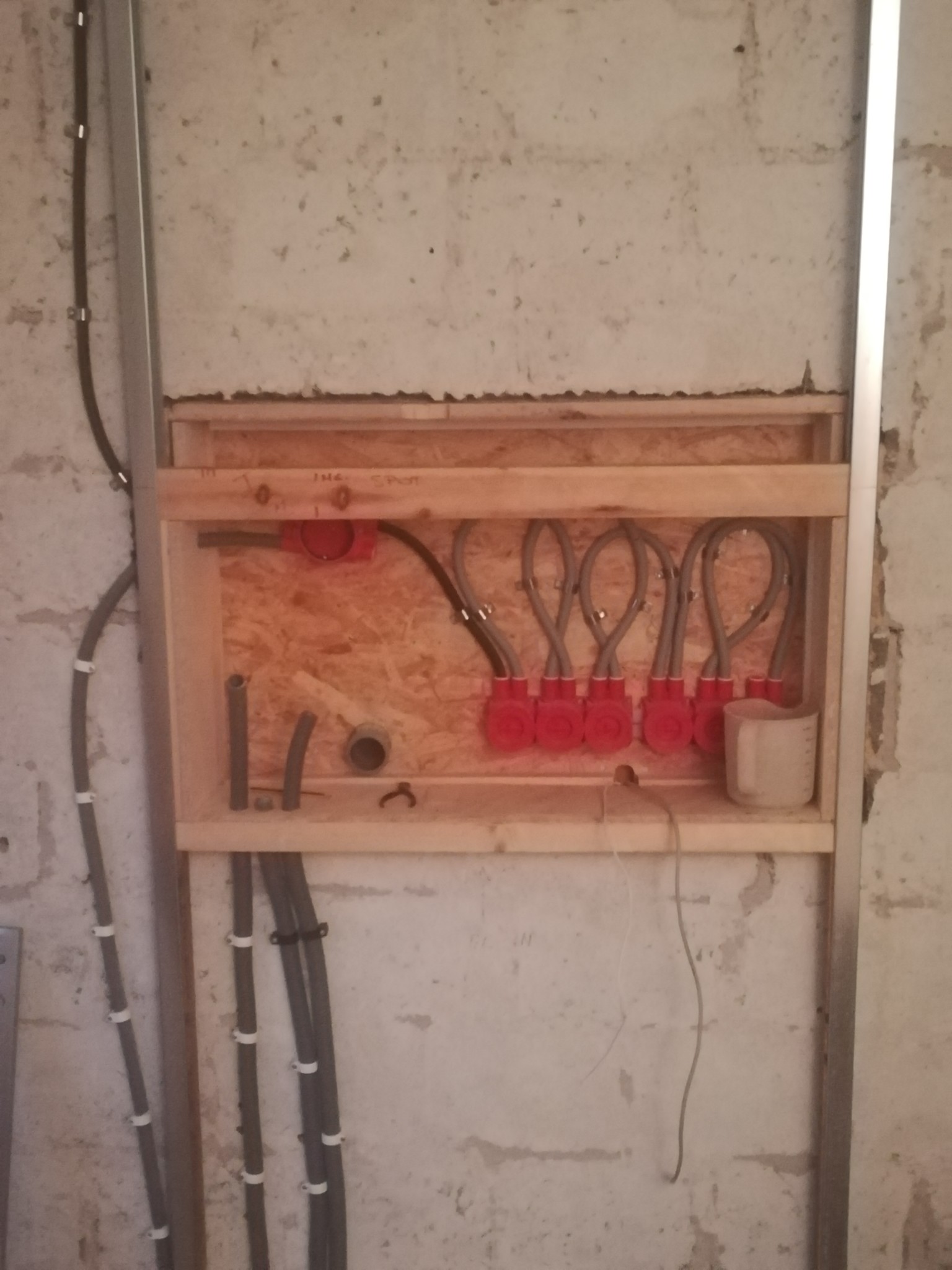

Trälåda på vägg med instoppade elrör, elko big box och medieslangar mot en kalkstensvägg.
Byggde som en låda som kommer hamna bakom tv skärmen, där jag satt ström samt 3 medie slangar, valde 25mm till det då jag kunde ansluta dem till vanliga elko big box
Vad jag fann när jag googlade på storlek på medieslang så är 25mm i minsta laget utan man rekommendera minst 32mm för att få igenom hdmi-kontakten.

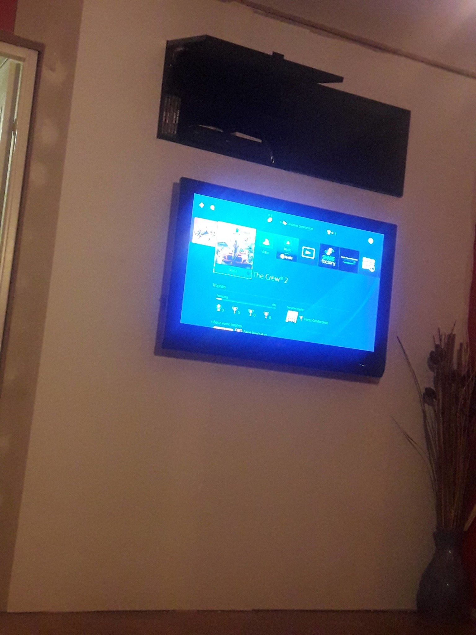

En väggmonterad TV med spelkonsolmeny på skärmen och två inbyggda svarta skåpstommar ovanför.
gick all in och fällde in två skåpsstommar för tv-spel och bioljud bla
