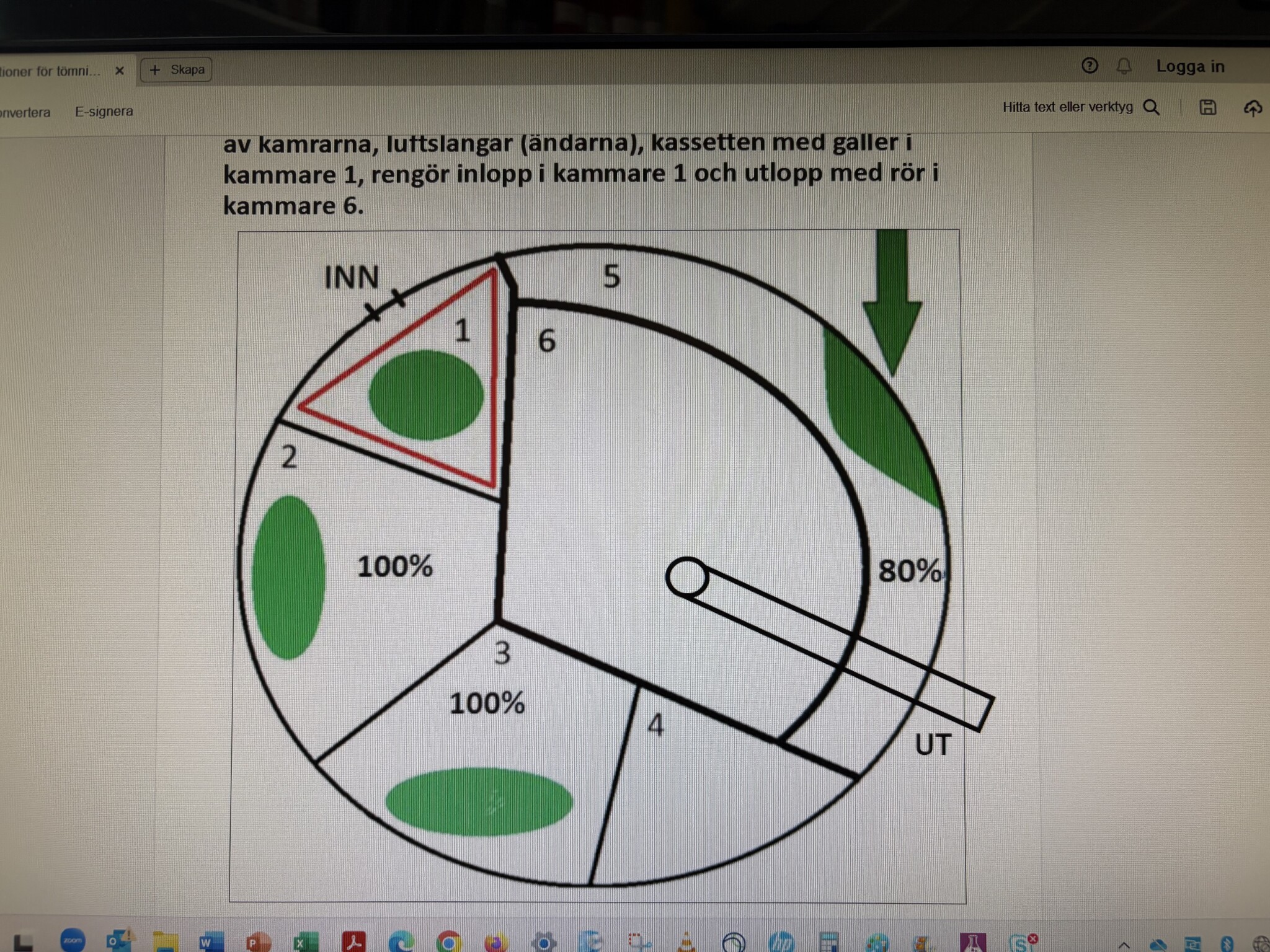

Har inte skissen framför mig och därför inte skriver nummerB BRANDEHAV skrev:
Men om man räknar facket med inkommande avlopp som fack 1 och räknar moturs/motsols i den ordningen vattnet rinner genom systemet så menar jag fack 5, som är största facket som omsluter nära 180 grader, där man har luftslangen med luftutsläpp i botten som bubblar om hela volymen vatten för syresättning, medans kängurufickan (sedimentfällningsfacket) i mitten med den utgående röret från verket räknar jag som fack 6 och där skall det inte hällas någon flockmedel.
Med andra ord skall flockmedel droppas i fack 5 då vattnet där är för det mesta i någon form av djupgående rörelse i vattnet av luftningen eller att det kommer igång igen ganska snart och flockmedlet blandas ut ganska i stor mängd vatten fort.
Det går säkert att hälla i tidigare fack men det är ganska noga att det blandas om ganska snabbt i stor volym och det erbjuder inte de övriga facken, och inkommande facket med bubbelomröring (för att skava sönder toapappret och fekalierna till slam) gäller bara till ca halva djupet i facket.
Man kan alltid prova om man vill på de andra facken (utom kängurufacket i mitten) men effektiviteten av flockmedlet kan sjunka och därmed kräver mer tillsats för att hålla fosfornivån i låg nivå.
En del SBR-reningsverk så tillsätts det ganska tidigt i steget men har inte koll hur det rörs om och flockmedel har en begränsad verkanstid innan effekten försvinner av olika sidoprocesser (tex. järnsulfat oxideras till rost av syret i vattnet, som inte binder fosfor i någon nämnvärd grad)
Bra, då är min numrering rätt - dvs. flockmedlet skall droppa ned i fack 5. - det är också verkets största kammare med mest vatten i och cirkuleras med luftramper i botten.
men jag inser nu också din tolkning för kammare 6 då den har störst tydliga kammaröppning medans jag tänkte kammare 5 för att den har störst vattenvolym...
