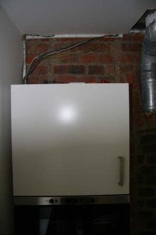

Grejen är den att jag har ett VP-rör med 3 faser + nolla + jord som går till häll (2 faser) samt ugn (1 fas). Precis bredvid det VP-röret kommer det ett från en annan grupp med 1 fas + noll + jord, som går till micron. Eftersom micron så att säga är på vägen mot häll och ugn så tänkte jag ifall man kunde lägga trådarna löst i en och samma DMT-kanal, eller om man måste dela upp det i olika kanaler eller liknande med tanke på att det är helt skiljda grupper egentligen, med olika ändamål.
Såhär ser det ut, och det vill man ju lösa på ett godkänt och samtidigt snyggt sätt helt enkelt.
Det vita är DMT-listen som jag har satt upp.
Till höger ser man 3-faser + nolla + jord.
Lite längre till vänster ser man 1-fas + nolla + jord.
Hällen samt ugnen är under bild, och micron är i nederkant av bilden.
Längst upp till höger är fläktröret, och där ska ju fläkten sitta, och tänkt matas från 1-fas + nolla + jord, som även används av micron längst ner i bild.
Då till lösningarna på hur man snyggt och prydligt installerar det...
Eftersom det kommer enkelisolerade FK från VP-rören som ploppar ner genom taket så vore det kanske smidigt att behålla DMT-listen åtminstone ner till överskåpet som syns på bild.
Problemet är nämligen att jag i efterhand lade elen, och har haft svårt att fästa kanalen under bänkskåpen. Istället tänkte jag ifall man då kunde ersätta listen och FKn med en 5-ledare som enbart ligger längs med golvet, ifall nu det är tillåtet vill säga.
Samtidigt att då använda sig av en 3-ledare och koppla på uttaget som micron är ansluten till, och sedan dra tillbaks den i DMT-kanalen och direkt ut till fläkten uppe i taket.
Tips och förslag är jag väääldigt tacksam för!
