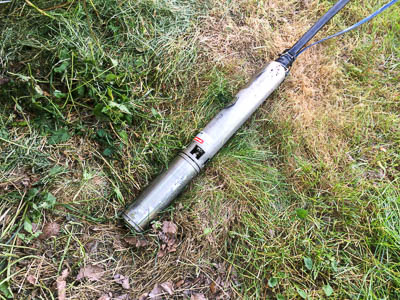

Tag en eller flera bilder av anläggningen och lägg upp här så slipper du en massa ovidkommande gissningar.
Absolut, jag ska kolla och se om jag kan ta bilder, men som jag fått förklarat från tidigare ägaren (som även är min far), så är det en pump som är nedsänkt i hålet på ca 100 meters djup, d.v.s. en dränkbar pump.
Hittade bilden ovan och en blogg som beskrev hur det går till :https://www.fstvs.se/gds/djupborrad-brunn/
