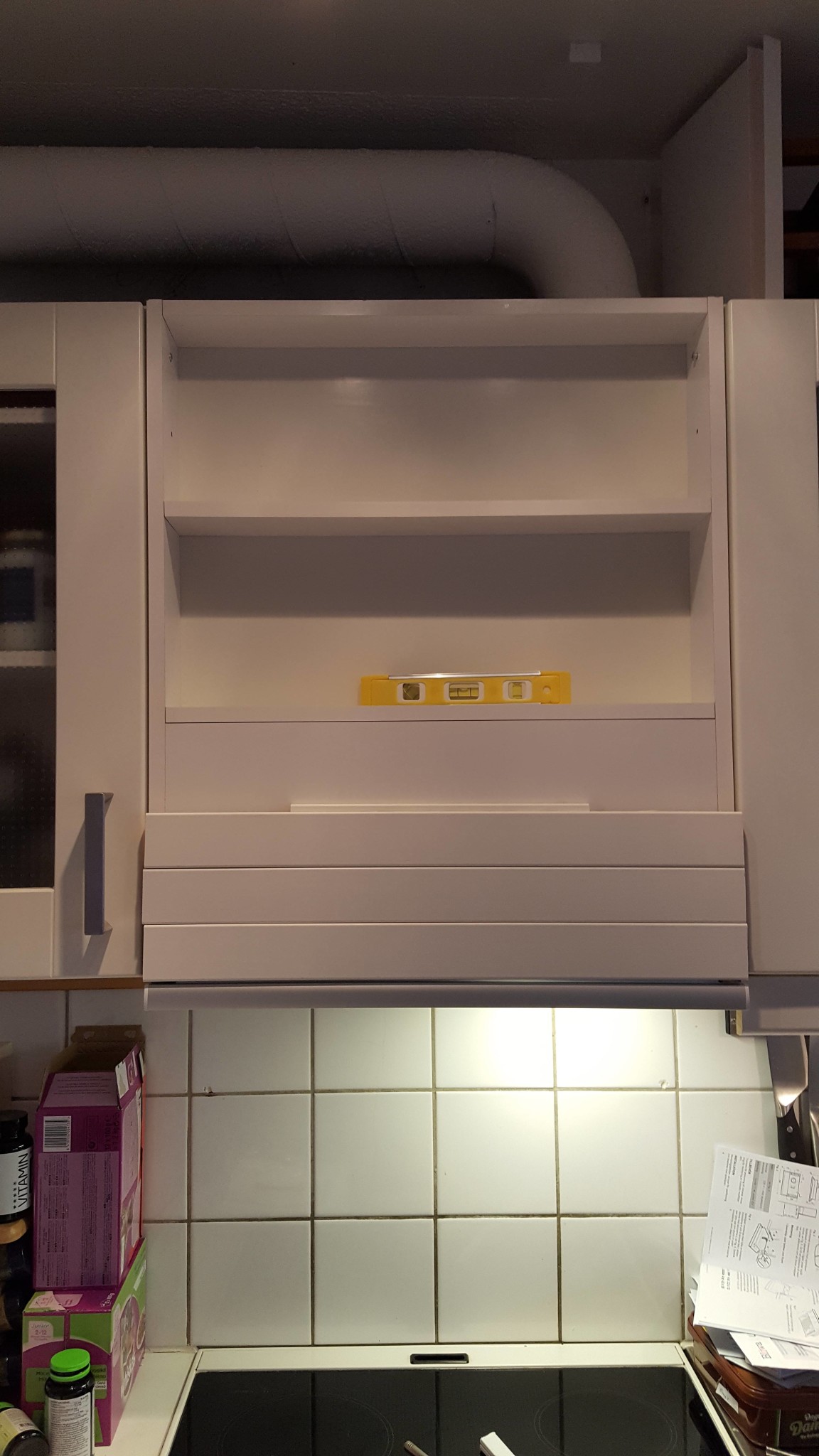

Jag vill byta ut köket men stöter på lite problem med väggskåpen. Idag har jag 27cm djupa skåp och behöver lite större. Problemet är sprioröret till ventilationen som sitter strax under taket. Ikeas 37cm djupa skåp skulle ju behöva upp ca 10cm för att slippa böja på nacken när man gör något, men då kommer spiroröret i vägen.
Det handlar om 2 st 40cm respektive 80cm skåp. Ev en 60 stomme också.
Jag har kollat andra tillverkare som har djupet men då stämmer inte höjden då jag fastnat för IKEAS dörrar. Så mina frågor till er är dessa.

Kan du inte jacka ur stommen där röret går?
Nja, tror det är 150mm diameter på röret så det blir ett stort hål. Sitter dessutom en bit ut från väggen.
Vad går röret till? Möjlighet att byta till smalare/kvadratiskt rör?
En bild kanske?
Det är ventilationskanalen till fastigheten, centralventilation så det går inte att göra något åt. Eller rättare sagt jag får inte göra något åt det. Bilden är mörk men röret syns ovanför skåpet.
  • Mörkt köksutrymme med en vit ventilationskanal ovanför skåpet och en vattenpass på skåpets hylla.
Ok. Jag skulle ha jackat ur skåpstommen och satt ett hyllplan strax under röret så att det inte syns nerifrån. Eventuellt en blindskiva innanför luckan i överkant om det inte finns en lite lägre lucka som passar.
