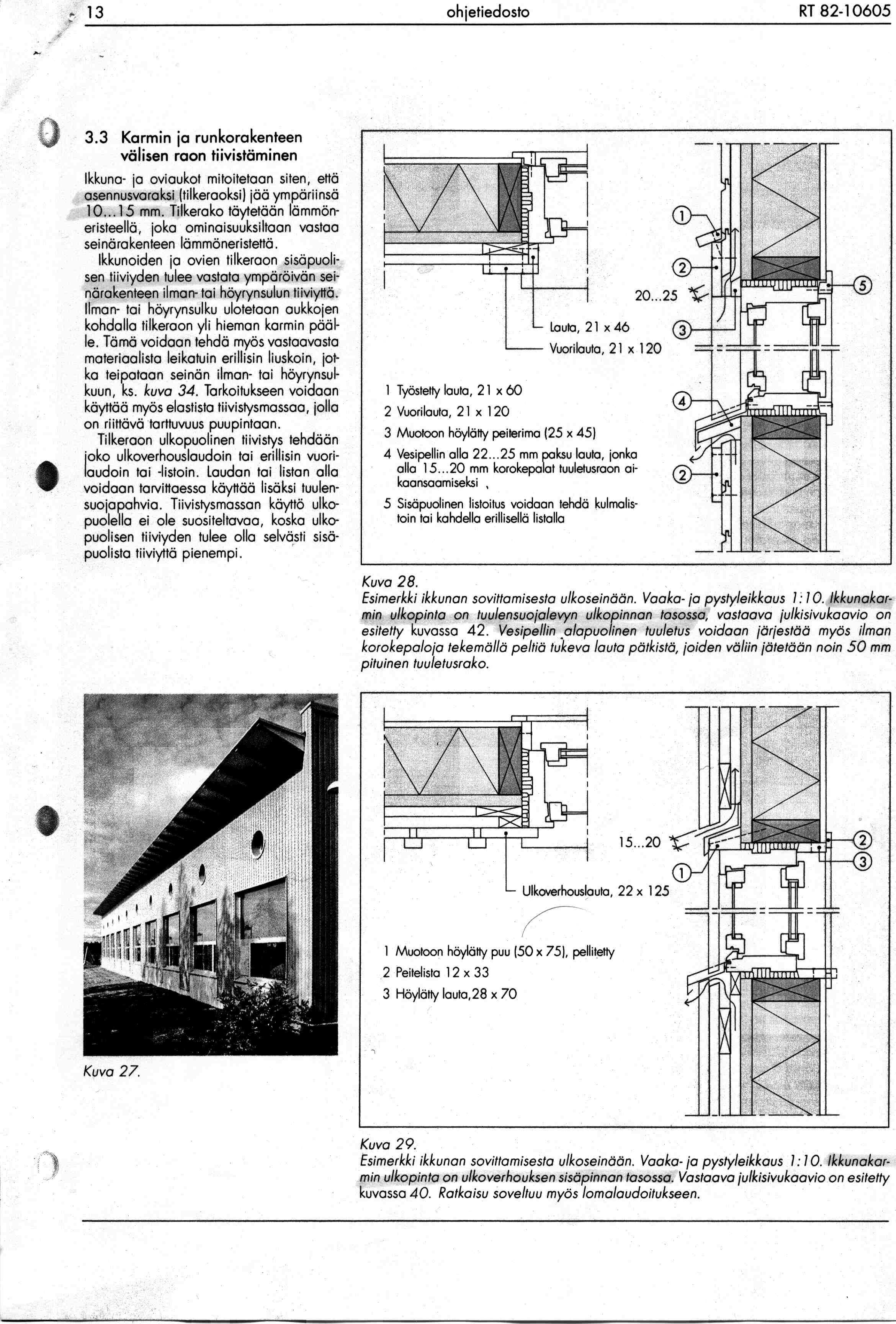

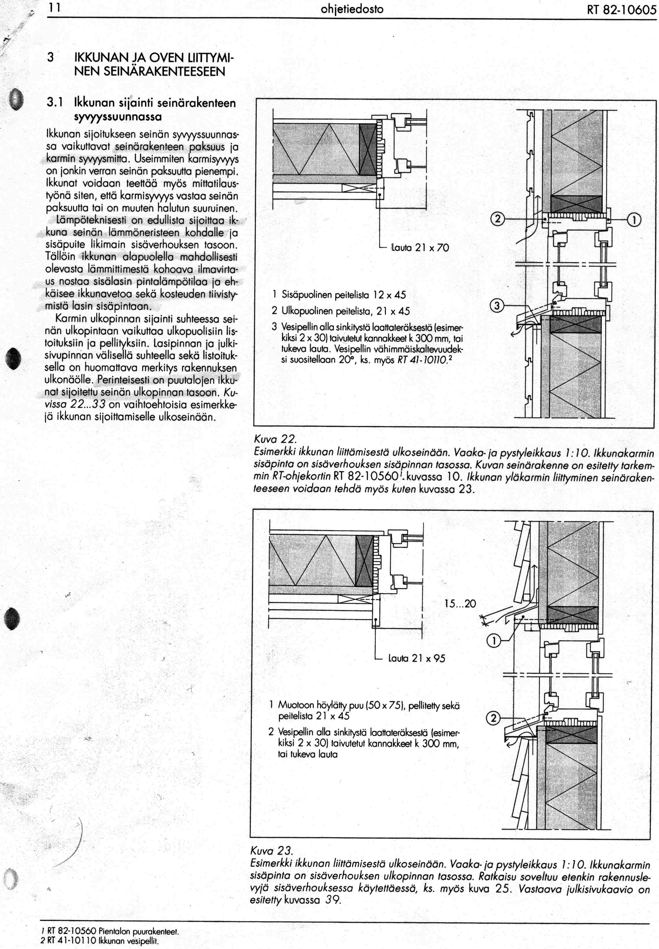

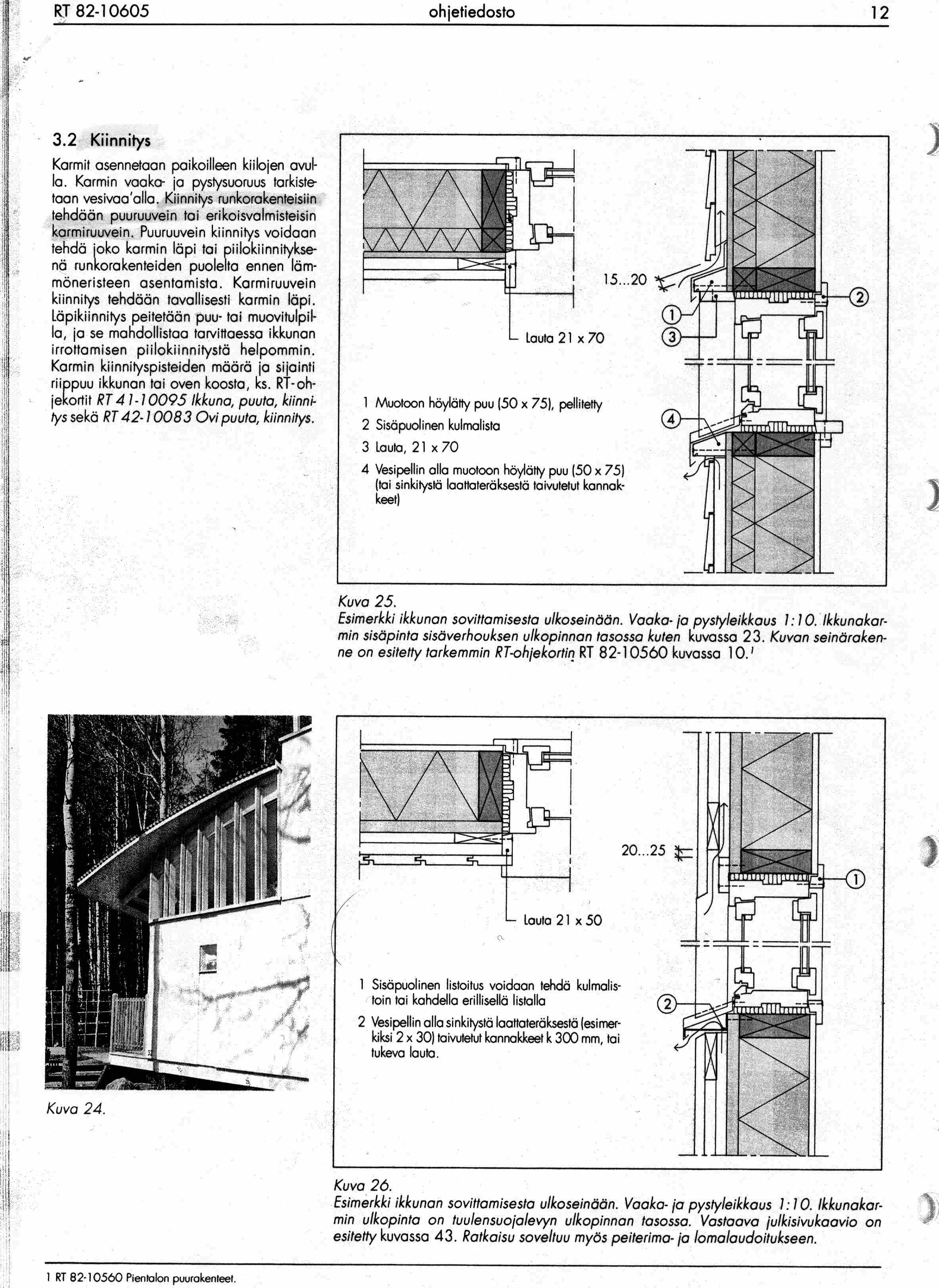

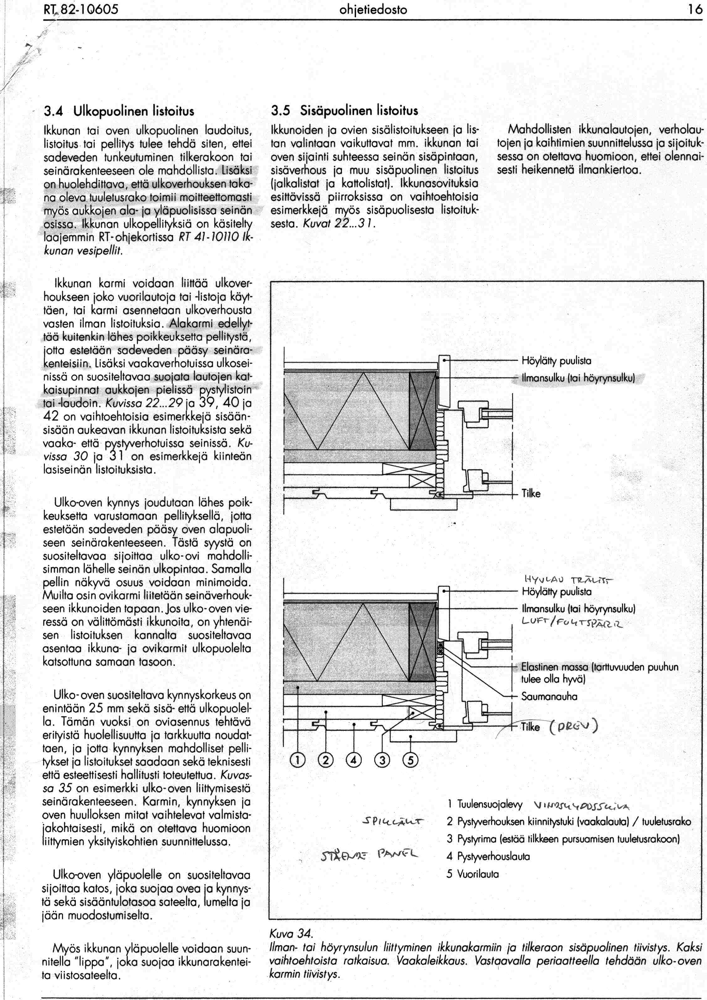

Om någon annan är intresserad så har jag upptäckt att de Finska byggbestämmelserna har detaljerade anvisningar om hur man skall montera fönster i fasadens yttre liv för att minimera ev problem med ventilation, fukt etc.
Om någon är intresserad kan posta de scannade sidorna på min webbsajt. Texten är på finska, men bilderna, myckrt detaljerade är på svenska
http://www.pedago.fi/dalton/hus/fonster/rt82-10605a.jpg
http://www.pedago.fi/dalton/hus/fonster/rt82-10605b.jpg
http://www.pedago.fi/dalton/hus/fonster/rt82-10605c.jpg
http://www.pedago.fi/dalton/hus/fonster/rt82-10605d.jpg
Fråga gärna om det är något som behöver översättas, men exvis bild 29 på c-sidan och bild 34 på d-sidan är ganska tydligs.
