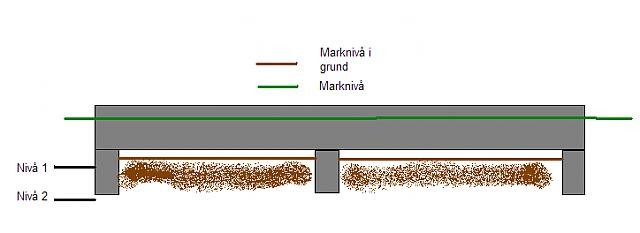

Ett par "dumma" frågor:
Det verkar som det saknas dränering helt runt mitt hus. Jag har sökt men inte hittat info om hur djupt man ska lägga dräneringen vid en krypgrund av min modell. Jag har en "Älvsbyhusgrund", dvs balkar som står på plintar (se bild). Jag hade Anticimex hos mig häromdagen och han sade att man kan lägga dräneringen ca 1 dm under balken (se Nivå 1 i bild), men jag undrar om det kan vara riktigt. Ska man inte lägga dräneringen under eller i nivå med nedre delen av plintarna (Nivå 2)?
Ett par meter från baksidan av huset har jag en tvär slänt ned på ca 80-100 cm höjdskillnad. Kan jag låta dräneringsslangen komma fram där istället för att ansluta det till en stenkista eller dagvatten?
