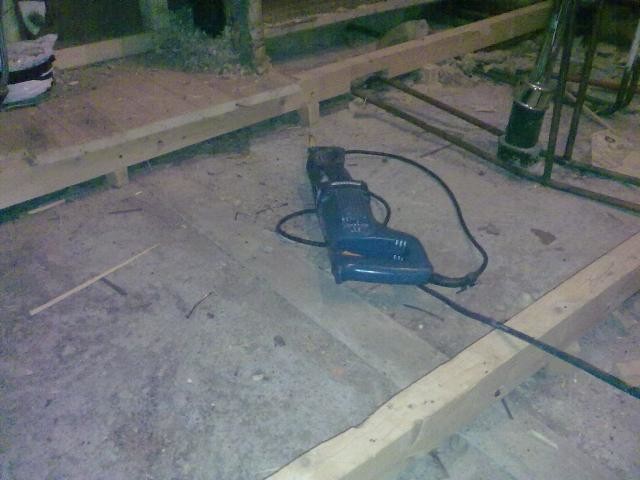

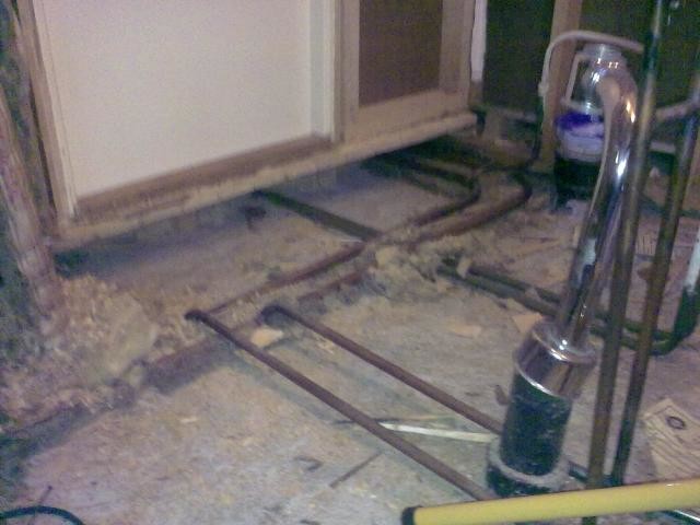

Det är träbjälklag på gjuten platta. Plattan är oerhört ojämn.
Golvet kommer att bestå av färdiga golvspån med plåtar för vattenburet system, Minifloor 8 från Thermotech. http://www.thermotech.se/download/18.47d1ce4512709f6e11980007760/Minifloor8_A5.pdf
På det blir det primer, flytspackel, tätskikt samt klinker.
I hallen kommer samma system ligga men som flytande golv och klinker.
Golv:
Här var det tidigare reglat med 45*70 som var uppstöttade direkt från plattan ( i olika längder eftersom plattan är allt annat än jämn).
Höjden överkant på regel var 145, på det låg råspont med masonitskiva (10mm) och sen våtrumsmatta.
Golvfrågor:
Tar gärna emot bra tips på hur jag ska regla upp golvet på bra sätt igen.
Vad ska jag regla upp med nu? 45*120 el. 45*145 för att få in mer isolering samt stadigare reglat. Självklart c/c 300
Vad ska jag lägga under stöttor och isolering för att dessa inte ska ligga direkt på mark? Plattan är helt torr och det finns inga tecken på att fukt förekommit, huset är byggt -66. Platonmatta eller sån där tjärpapp (eller vad det nu heter) eller är det överkurs?

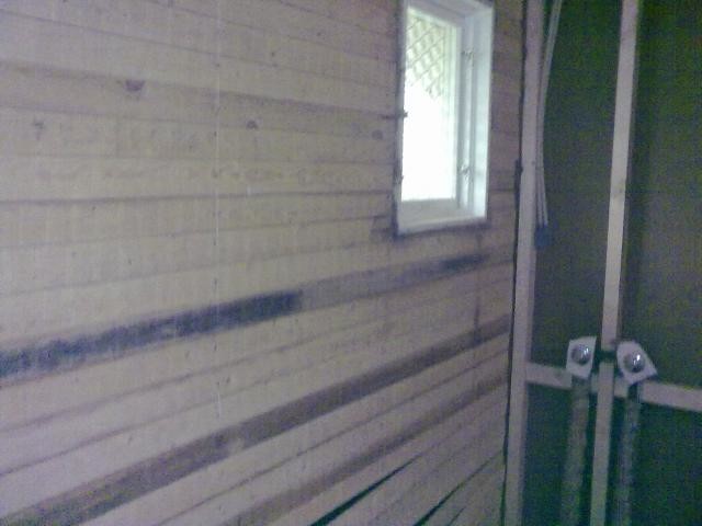

Vägg:
Det blir osb-skiva sen gips, våtrums och kartong enligt BBV 10:1.
Väggfråga:
Ena kortsidan (se ritning och bild) är en yttervägg med råspont och ett litet fönster. Inifrån sett finns därunder en svart papp, sen mineralull, sen fasad. Det bör väl sitta en plast någonstans men inte vad jag sett hittills.
Frågan är vad jag ska göra med den? Är det ok att sätta våtrumsgips direkt på råsponten och sen tätskikt och klinker eller krävs det mer arbete med den?

Hej
Systemet med spårade skivor och plåtar är inte en så jättebra konstruktion tycker jag personligen.
Kolla med tillverkaren av spån och plåtar hur det ska göras för att det ska bli bra...
Jag skulle nog ( svårt att säga exakt när man inte sett det) ta bort alla reglar dammsuga och gjuta upp golvet med epscement som isolerar, därefter antingen gjuta med ROTbruk eller flytspackla in golvslingorna, jag skulle även lägga elvärme så har man varmt på sommaren också.
Annars kan man flytspackla plattan jämn och sen regla på det med papp eller plast under reglarna
Det finns även Nivell golv, reglar med plast skruvar som man justerar för att få golvet rakt.
Ang råspontsväggen så finns det nog ingen plast, sätt våtrumsskivorna direkt på råsponten om det är rakt och fint, behöver du dra nått i väggen så regla ut med lämpligt regelvirke. Skruva ev. fast råsponten lite för den är säkert spikad
Tänk på att inte ha några skarvar i golv eller vägg för tappvatten, värmerör får dock skarvas

Tack för svar.
Har tänkt att komplettera systemet med en elpatron så man kan köra värme på sommaren också. Det blir två slingor, en i hallen och en i badrummet. På sommaren kör man patronen i badrummet.
Det där med att gjuta upp golvet är nog bra men det känns som ett för stort jobb för mig.
Nivell-lösningen lät väldigt intressant, ska kolla det vidare!
