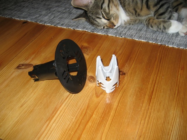

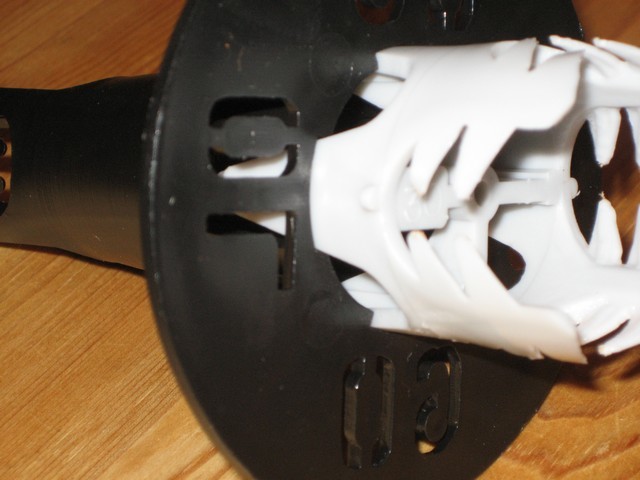

Jag var på byggvaruhuset det mest välsorterade vi har i närheten. Inte en susning, fick leta igenom ett antal leverantörs broschyrer om betongtillbehör men hittade inget.
Jag fick syn på detta, kommer prova idag om det fungerar
mvh

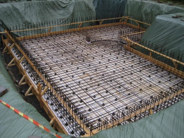

Här är en bild på min sula vet inte om du kan se stegarna på den.
Om du skall dubbelarmera mattan så skall du köpa ÖK stegar(överkantsstegar) och inte det hopplocket som jag köpte. Om det skall fungera så krävs det att mattorna ligger precis rakt över varandra vilket de sällan gör. ÖK-stegar finns i alla tänkbara höjder. Rekommenderat antal är 1-1,5m /m2 Jag dubblade det och skulle inte göra annorlunda idag. Stabilt och bra.
Klicka dig fram till armeringsdisstanser http://www.rolf-dickman.se/

Jag la mitt andra nät 55mm från överkant med två tior ovanpå blir det 35mm tätskikt. teoretiskt. I praktiken med ihoptryckt cellplast och lite sluttande cellplast hade jag på de flesta ställen 45mm
