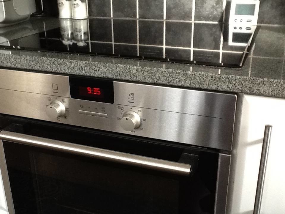

Bygger ett nytt kök i ett annat rum än det nuvarande köket, så jag skyndar långsamt.
Idag har vi ugn i högskåp men nu ska vi ha ugnen precis under hällen. Ugnen är en Siemens typ standardugn och hällen är denna https://www.whiteaway.se/vitvaror/inbygnadshall/induktionshall/product/siemens-eh851feb1e/.
Har googlat utan att finna .Vilket avstånd måste jag minst ha mellan ugnens ovansida och hällens undersida?

Har mer eller mindre hittat svaret bland ritningar på Whiteaways bilder rörande produkten. Mer eller mindre skriver jag för att jag har svårt att tolka ritningarna. Det verkar som jag behöver jacka ur 45 mm x 550 mm i bänkskåpets baksida. Stämmer detta? Vilken distans tolkar ni att det ska vara mellan spis och ugn?

Har du kollat på Siemens webbplats efter måttskisser och installationsanvisningar för ugnen och hällen?
