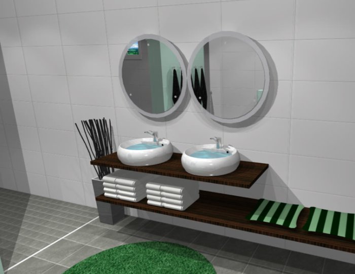

Vi ska ha Svedbergs Oas tvättställ på en 3cm tjock bänkskiva. Vi undrar om någon vet om något snyggt/diskret vattenlås som kan användas för att undvika att så mycket syns under första bänkskivan?

Jag monterade ett sådant här helt dolt
[länk]
Produktbilden är den rättvisande? Antar att inte allt är själva vattenlåset?
joopp, låset är i mitten

Du byggde alltså in låset i en liten låda eller?
Dolde röret helt i möbeln, låset och anslutning mot avlopp ligger i väggen bakom en osynlig lucka. Möbeln är hemmabyggd av spånskivor (ca 8-10 cm tjock, 5-6 cm luftgap i mitten där röret är draget.)

Då har du en möbel, det har inte jag :) Har du tittat på bilden till ämnet?

Frågan är väl var du skall ha avloppet någonstans, annars blir det svårt att ge några bra tips. Går avloppet ut genom en installationsvägg eller går det ned i golvet? Här har du t.ex. vattenlås som kanske skulle funka?
http://www.hemgallerian.se/vattenlas/596-tapwell-xacc221-vattenlas.html
http://www.hemvaruhuset.se/hansgrohe-flowstar-vattenlas-p-4410.html
Sedan kan du ju placera vattenlåset vid golvet istället så blir rördragningen helt fri.
http://www.vvsobadrum.se/faluplast-golvvattenlas-40x50mm-p-3448-c-350.aspx
Jo, det såg jag direkt. Men du ville ha ett diskret lås. Och ett diskretare finns inte om man drar det bakåt och gömmer det mot väggen !!!! Allt som går rakt ned syns ju .....
Men som det skrivs senare så beror ju allt på var avloppet är anslutet. I golvet -> skit, bak i väggen -> möjlighet att gömma.
