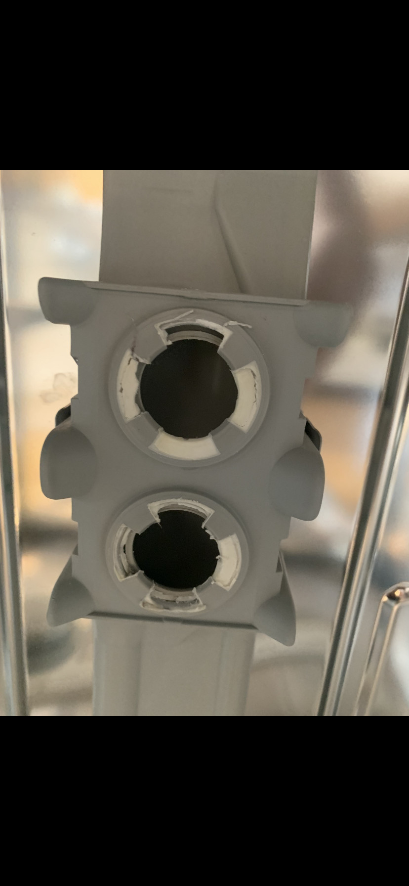

Har haft stopp i spolarmarna på min whirlpool diskmaskin (åtgärdat nu och allt funkar) Upptänkte att de vita bitarna som satt fast påminde mycket om de vita resterna av det som syns på bilden, dvs hålet där man trycker fast övre korgen på vattenflödet.
min fråga är vad är det vita som syns på bilden? Är det diskmedelsavlagring, nåt annat skräp eller nån packning? Fyller det en funktion eller kan man ta bort det som sitter kvar ?

Jag skulle göra rent och ta bort det där, vad det än är så gör det ingen nytta. Ser ut som avlagringar när man kollar på bilden, tror inte att det är några packningar. Och är det packningar så gör dom resterna ingen nytta, endast skada som du själv skriver
Du kan ju även googla på din diskmaskin och se om du kan hitta någon sprängskiss eller några reservdelslistor som kan antyda om det ska vara en packning där.
