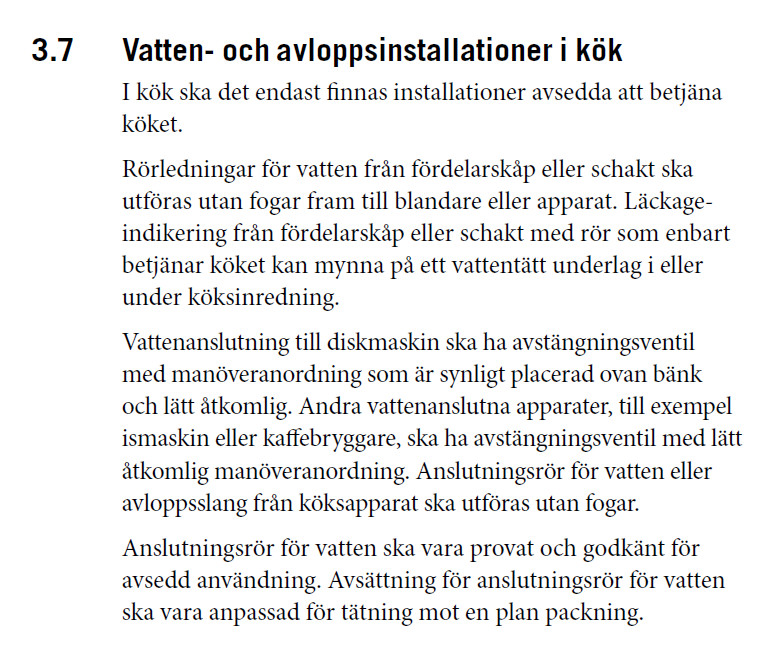

Krilleman Krilleman skrev:
Helt felaktigt med dagens regler.
[länk]
Säkervatten (som försäkringsbolagen står bakom) säger följande:
Ja. Jag såg det också. Säkert vatten 2016:1 heter branschreglerna. Jag skall ringa igen.
Krilleman
Som jag skrev innan, får ni dessa felaktiga svar så se till att det finns på papper så kanske ni klarar er.

Vet ingen, inklusive oss, som använder sin avstängningsventil.
Det finns inget krav så vitt jag vet på att stänga av ventilen under normala förhållanden. Men om det skulle uppstå en läcka när man inte är hemma så kanske man ångrar att man inte gjort det. Om försäkringsbolaget klassar det som att man varit oaktsam om man lämnat hemmet med ventilen öppen låter jag vara osagt. Att ventilen måste finnas får man anta att beror dels på att kunna stänga av om olyckan är framme när maskinen diskar (för ingen låter väl diskmaskinen gå obevakad);) , dels när man behöver koppla loss maskinen från vattenledningen utan att behöva stänga huvudkranen.
Om man tänker på hur mycket som kan gå fel i en diskmaskin så borde man faktiskt stänga ventilen när man inte är i närheten.
