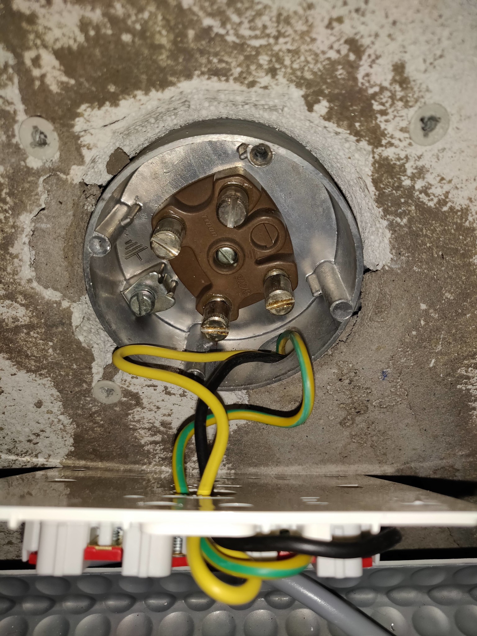

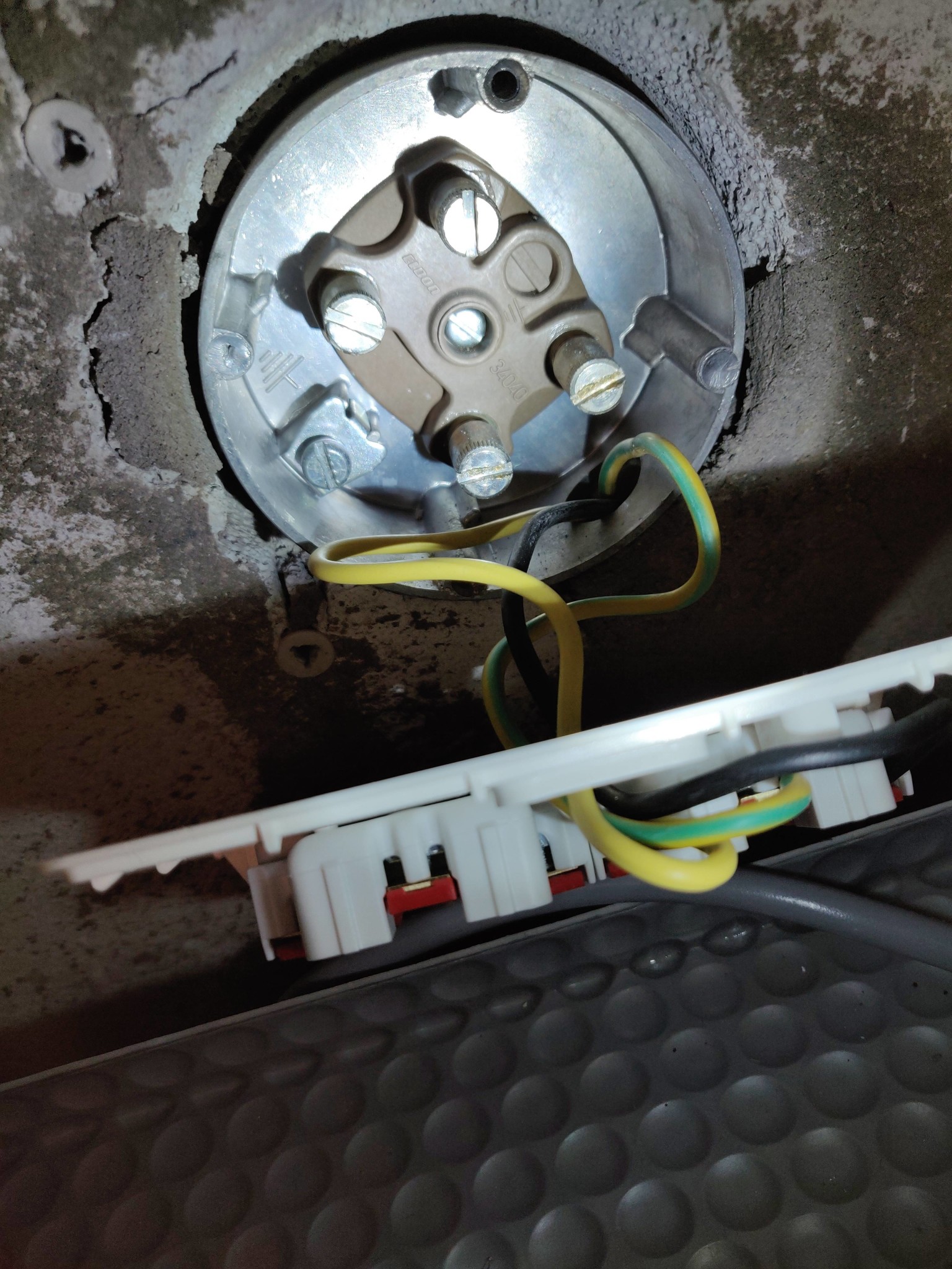

Den gamla diskmaskinen la av och den nya är installerad och fungerar fint. Dock några saker som jag i efterhand blivit lite konfunderad över och gärna vill få hjälp att besvara.
På den gamla maskinen var kontakten fimpad och kopplingen var gjord direkt i väggen. Då den nya maskinen levererades med stickkontakt så kändes det bättre att montera ett vägguttag och behålla kontakten (ev garanti på maskinen). Sagt och gjort, och maskinen fungerar som den ska.
Tolkar jag dosan i väggen som att det är förberett för 3 fas? På centralen framgår det att 3 säkringar är dedikerade till diskmaskinen, men det är bara en som är aktiv med en 10 A säkring, de andra tomma.
Jag har tagit för givet att jag har haft en fas, en nolla (med den något udda färgen gul) och jord och att denna krets är säkrad med 10A.
Dosan och valet av gul tråd samt att det verkar ha varit uppsäkrat med 3 säkring någon gång i tiden gör mig konfunderad. Är det någon diskmaskin som går på 3 fas? Har jag tänkt fel någonstans i min installation?

Dosan har fem anslutningspunkter varav ena är för skyddsjord, vad dom andra sedan används till är inte specificerat, kan vara för tre faser & nolla, kan vara för en fas två tändtrådar & en nolla, kan vara för ... .
Svårt å säga om det tidigare har varit två trådar till och någon tidigare ägare har dragit ur två, eftersom det är gulgrön tråd så tyder det på att det på något sätt har blivit omdraget någon gång.
Kombinationen gul, svart & gulgrön tråd är väldigt ovanlig.
Gruppcentralen kan mycket väl vara förberedd för trefas diskmaskin, ja det fanns det tidigare.
Inte säkert att det var trådat från början utan gjorts senare.
Ta och kontrollera så att gulgrön tråd verkligen är skyddsjord.
Ta och koppla inkommande skyddsjord direkt till jordskruven i dosan och sedan en ny jordtråd från dosan till uttaget, detta eftersom dosan är i metall.

Förmodligen har det tidigare varit tre faser och jord i dosan. När diskmaskinen blev enfasig så drogs nog en fasledare ur och en annan lades om till nolla.
Däremot är det, som redan påpekats, väldigt ovanligt med gulgrön skyddsjord i samband med gul fas/nolla.

Då föregående maskin fungerade fint ut elsynpunkt och jag bara kopplat en dosa emellan så lär det ju fortsätta fungera, men jag tycker om att förstå saker
Att mäta på jorden låter som mycket god idé, är det något annat jag bör/kan göra för att säkerställa att jag har att göra med en fas, en nolla och jord?
Demmpa- utveckla / förklara gärna ytterligare om din föreslagna jord dragning utifrån att det är en ståldosa.

Jag är kanske dum Demmpa, men skulle vara toppen om du har lust att förklara varför jag bör dra jorden som du föreslårDemmpa skrev:

Eftersom dosan är i metall och det bara är enkel isolering mellan fas-dosa (och nolla-dosa) samt att det är en ganska vass kant vid hålet där trådarna kommer in i dosan så finns det risk att isoleringen blir skadad och då blir dosan spänningsförande.
Då är jag helt med på tankegången- stort tack för det förtydligandetDemmpa skrev:
