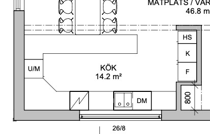

Diskmaskin mellan häll och ho?
Han kan säkert vara duktig på många sätt. Men han säger ju tydligen själv att han gör som kunden vill ha det. Och tyvärr har inte kunden alltid rätt...
Att placera diskmaskin mellan ho och spis skall man icke oberoende av hur mycket kunden önskar detta. Opraktiskt och farligt. På riktigt. Att tänja på en del andra regler och rekommendationer kan man ju göra hemmavid utan att någon lider speciellt mycket (exempelvis om man råkar ha 115 cm mellan parallellställda köksskåp istf 120, eller monterar överskåpen 150 cm över golv istf 140), men att snubbla på diskmaskinsluckan vill man inte.
Den här skriften som många kommuner hänvisar till fångar upp det mesta man behöver ha koll på någotsånär: https://www.nacka.se/497ec2/globala...iktlinjer/tillganglighet-och-anvandbarhet.pdf
Bara för att något är OK, behöver det ju inte vara bra eller lämpligt. Vid köksritande/planerande finns det få förbud men många mindre eller helt olämpliga lösningar. Det bästa är att fråga mycket så att man får många förslag/lösningar och sedan får man vända och vrida på dessa och fråga andra och till slut kommer man fram till den bästa kompromissen. Som har den för er bästa lösningen.A AlexHo skrev:
Vi har så i vårt kök och jag brukar faktiskt stänga diskmaskinsluckan om det inte redan är gjort innan jag häller av pastavattnet. Vet inte riktigt hur vanligt det är att ha luckan öppen för jämnan, vi har det oftast inte även om den ibland är strategiskt öppnad för att samtliga familjemedlemmar ska komma ihåg att fylla maskinen (brukar inte fungera). Men det är klart att det är bra att undvika om köket i övrigt medger det. Men det är inget jag skulle klassa som ett problem eller livsfarligt.
Varför skulle det vara opraktiskt? Jag har det så och det känns som det perfekta stället. Kortast väg för disk från både spis, arbetsyta och ho. Farligt förstår jag heller inte, men å andra sidan kunde jag inte bry mig mindre.DiscoDuck skrev:
Vill förklara varför jag vill ha diskmaskinen mellan häll och ho. Diskmaskinen i mitten gör att det är nära till alla underskåp. Jag är alltid ensam i köket så det kommer inte vara någon krock och luckan har jag öppen under en väldigt kort tid vid slutet av matlagningen (lägger i disken) eller innan matlagningen (plocka upp disken)
Exakt så känner jag mig att en köksritare ska vara. Ge bra råd men slutändan det som passar mig bäst. Det som jag tycker är konstigt är att vissa köksritare säger att det är förbjudet att ha det såLuddis_1 skrev:
Är det 80 skåp du har till vänster om DM där du kan ha bestick, så tycker jag din nuvarande lösning ser bra ut . Skaffar du DM med bestick låda uppe så blir det riktigt trevligt att plocka bestick när det ska tömmas.
Den ritningen är inte spikad än men tänker ha bestickslådan under hällenLuddis_1 skrev:
Bör inte ha metall under hällen, men finns skydd (går med masonit skiva också) man kan montera så du kan ha det.
Alternativ har du plast å trä grejer för matlagning där.
Anledning är annars att metall kan komma åt elektronik i hällen. Men som sagt, lätt att åtgärda.
Har det nu i mitt nuvarande kök, nackdelen är att det blir lite varmtLuddis_1 skrev:
Lite varmt blir det, finns även varning att magnetism kan hetta upp mot metallen. Jag har aldrig hört det hända dock, endast ventilations/restvärmen som du har märkt i ditt befintliga kök. Där av bla kryddor är det sämsta du kan ha där under.
