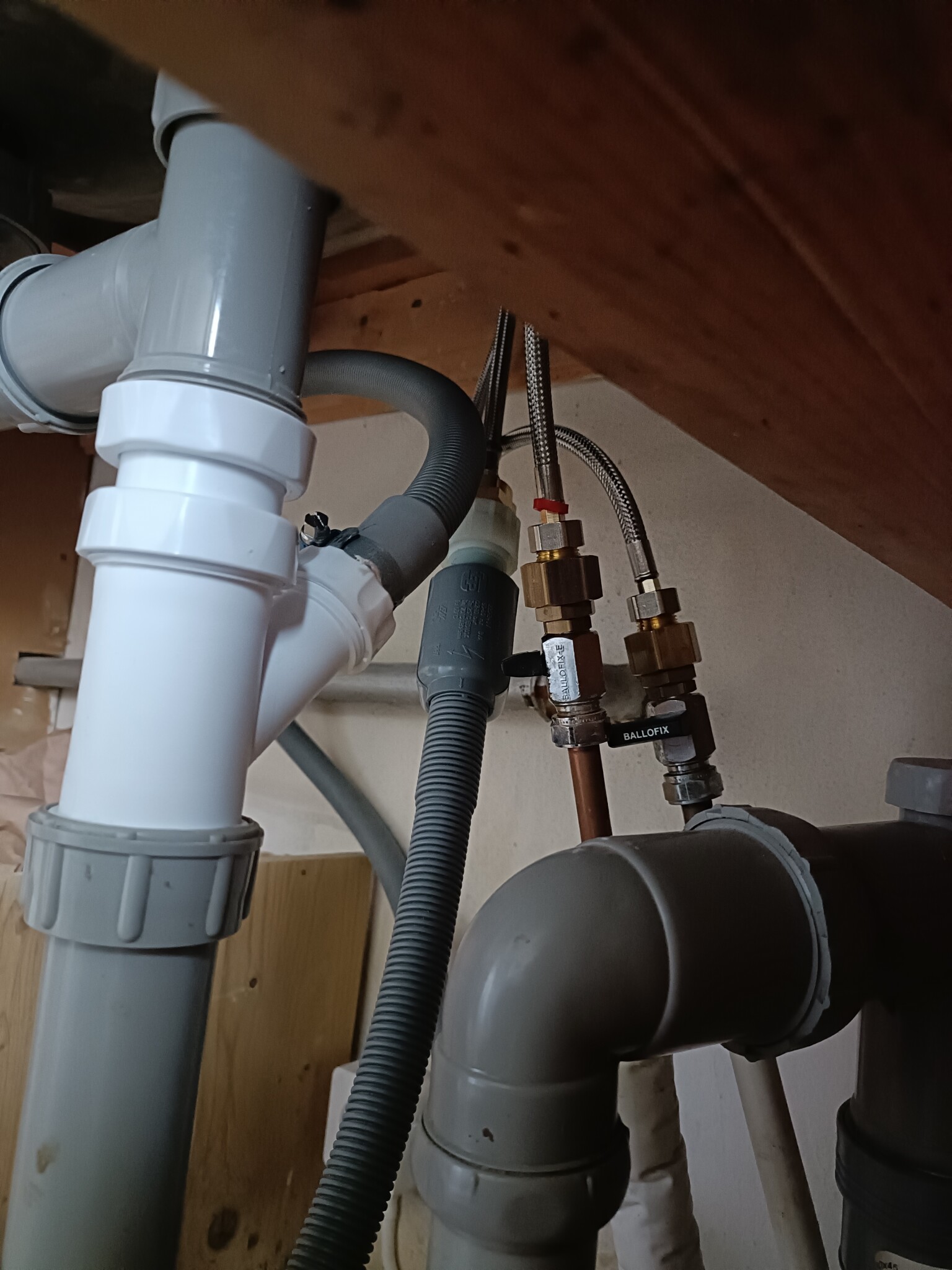

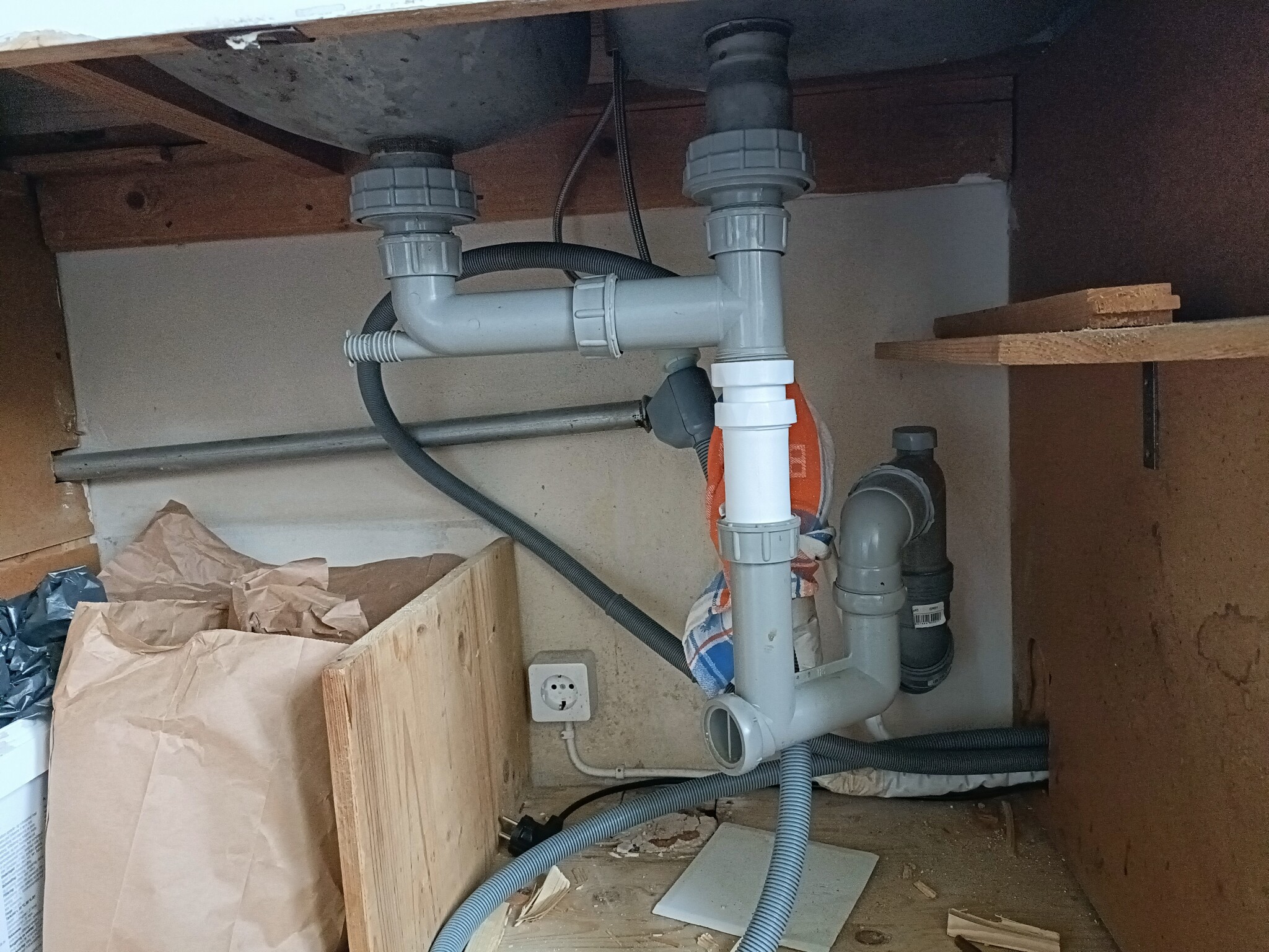

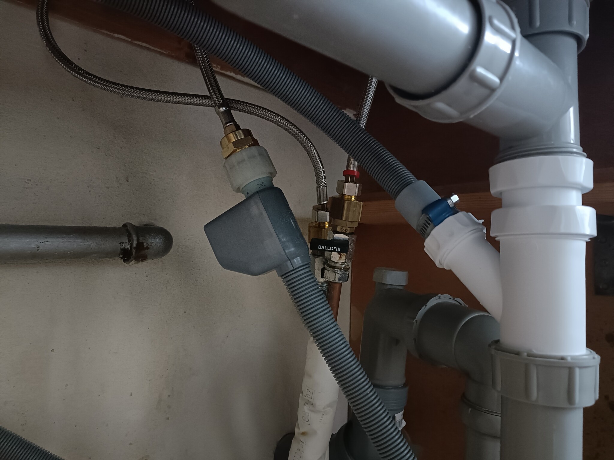

Jag håller på att installera en diskmaskin från IKEA, modell Finputsad 45 cm bred. Diskmaskinen står precis bredvid hoarna. Det är ett originalkök från 1950, så det har varit mycket pusslande med att höja diskbänk och förlänga vattenlås.
Men, eftersom diskmaskinen står så nära vattenlåset blir slangarna så förbannat långa
Går det att korta av slangarna?
Hur hanterar jag dem annars?

Avloppsslangen kan kortas av, men den bör/"ska" göra en böj minst upp över underkant på hoarna, helst upp till underkant av diskbänken.
Tilloppet går EJ att korta av, det sitter en magnetventil i klumpen på änden, den styrs av diskmaskinen.

Tackar! Gissade på det, men hoppades annorlunda.
Hur sätter jag tilloppslangen snyggast (och framförallt säkrast) under diskbänken då?
Ah, klammern under ballofixen? Den kände jag inte till, tack för länk. Den blir kul att försöka sätta upp i den putsade väggen med tegel bakom.

Om det finns plats låter man allt "överskott" av slang vara bakom diskmaskinen.
Det är en fördel om diskmaskinen kan dras ut helt utan att lossa någon av dess anslutningar. Det förenklar service samt eventuell felsökning och reparation.
Man kan sätta t.ex. en plywoodskiva eller bräda på tegelväggen och sedan fästa grejorna i trä om det underlättar...
