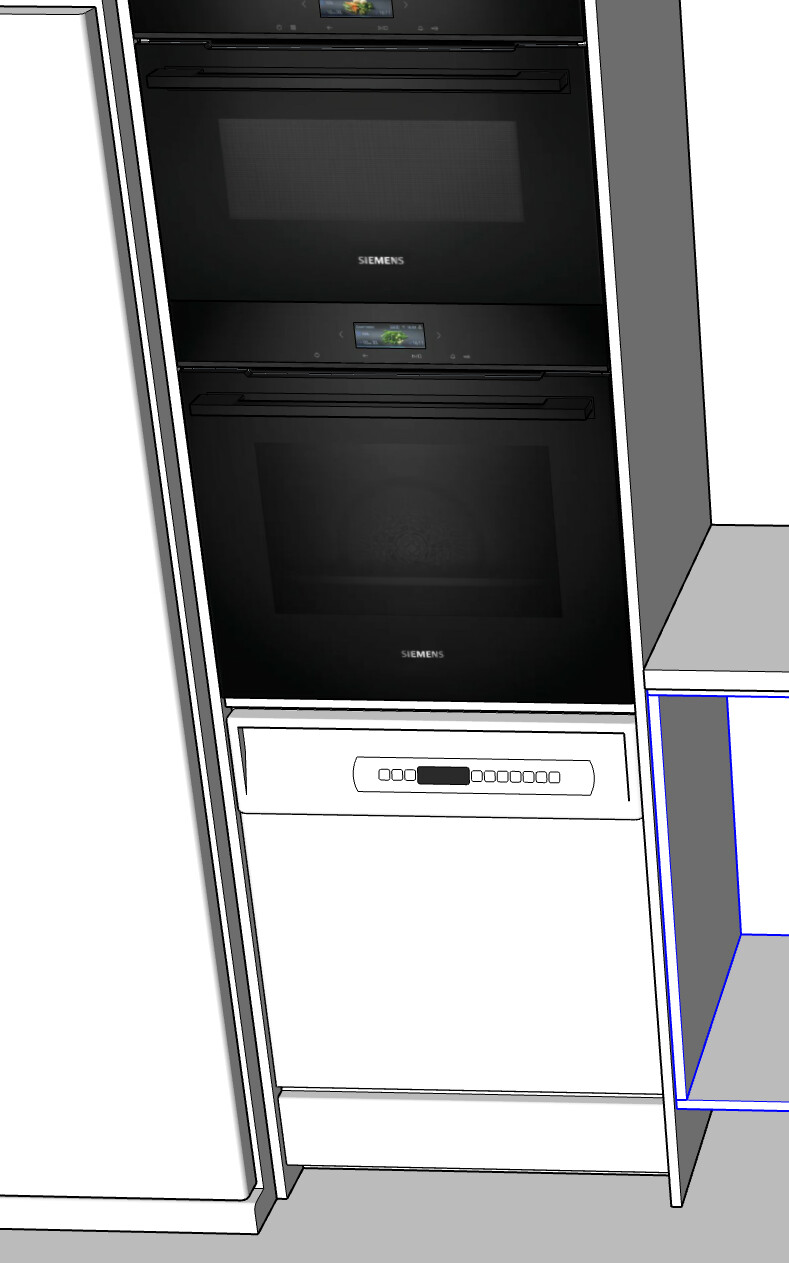

Grunnar på kökslösning. Till vänster om diskbänken kommer det att vara ett högskåp med ugn + mikro i bekväm höjd.
Vi har lite problem p.g.a. en bärande stolpe att placera diskmaskinen under diskbänken som är brukligt.
Funderar därför på om man skulle kunna ha diskmaskinen i högskåpet, under ugnen och mikron.
Typ som i bilden från SketchUp, där tänkt diskbänk skymtar till höger. Inser att diskmaskinen är 600 mm bred så den inte går in inuti en normal skåpsstomme, men tänkte att man kan sätta extra stom-skivor i fullhöjd bredvid diskmaskinen och sedan en normal 600-stomme i specialhöjd ovanpå, som man sätter ugn + mikro i.
Går? Går inte? Bra? Dåligt? Knas? Risker?
  • Högskåp med inbyggd ugn och mikro samt en diskmaskin under, skissad i SketchUp för köksdesign.
Lättare att komma med råd med bild på hela planlösningen.
går det att placera ugn/micro på annat ställe i köket?
De flesta ställer in/plockar ur saker ur diskmaskinen väldigt mkt oftare än de ställer in/plockar ut saker ur ugn och micro.
Så om du ska ha en maskin i högre höjda ergonomiska skäl är det bättre med diskmaskin än med ugn/micro

den lösningen har jag aldrig sett förut
kan bero på risken att fukt från diskmaskinen kommer upp i ugnens elektronik

Kanske. Det blir iofs en hel skåpsstomme ovanpå, alltså inklusive stommens botten.

fukten går förbi detta på framsidan normalt sett

Köket som helhet kan bli en separat tråd. Nu ville jag ha synpunkter på just denna lösningsidén för disk, ugn och mikro.
Tror diskmaskinen skulle bli svår att placera högre, och om man skulle ha den så högt att en ugn får plats under (~60 cm upp + sockel) så blir det nog inte så lättstaplat. Även om jag håller med om ofta/sällan så känns det inte som att diskmaskiner passar högre upp. Är väl hur man använder dem kanske? Hm.

Hur gick det med denna lösning? Har du byggt den och finns det möjlighet att få se en bild i sp fall?
