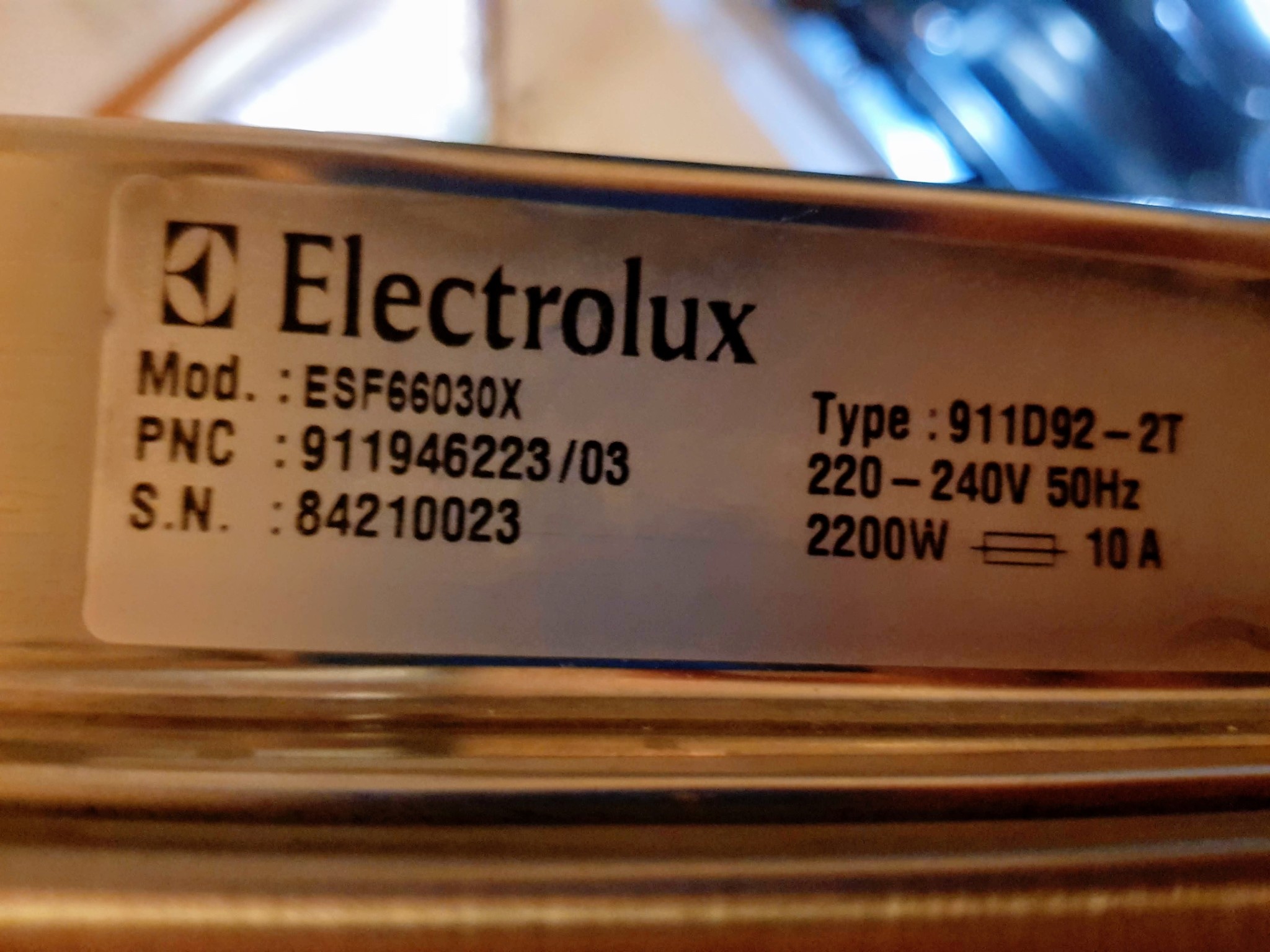

Efter 13 problemfria år fick vi idag felkod i30 på vår Electrolux diskmaskin. Det låter som att pumpen surrar oavbrutet. Stänger jag av och slår på igen och startar ett program så kommer felkoden tillbaka inom några sekunder.
Närbild på en diskmaskins bottenbrunn med lite vatten, som visar tecken på felkod och störningsproblem.
Modell- och serienummeretikett på en Electrolux diskmaskin.
Efter att ha läst ett tips någonstans hällde jag i en liter kokande vatten så att brunnen på bilden fylldes. När jag satte på diskmaskinen pumpades vattnet ut och sen kom felkoden igen.
Har läst på forumet om liknande problem, men blir inte riktigt klok på de råd som ges. Lite osäker på terminologin också, så därför skulle jag behöva lite handhållning. :oops:
Hur går jag vidare med felsökning? Finns det något jag kan testa utan att dra ut maskinen? Tack på förhand!

Det låter som om översvämningsskyddet har löst ut. Under själva diskmaskinslådan finns en botten där vatten som läcker ut samlas. När nivån blir för hög löser en sensor ut. Dra fram maskinen och skruva bort bakstycket och torka bort det vatten som samlats. Försök sedan upptäcka var det eventuella läckaget kommer ifrån. Jag har haft maskiner som bara vill ha lite uppmärksamhet då och då utan att något större läckage kunnat hittas. Om självtorkningen kan hålla jämna steg med läckaget kan den sedan gå väldigt länge.

Onödigt jobb att dra fram den. Du öppnar sockelplåten, avlägsnar vattnet, sen kör igång maskinen och försöker kolla vart det droppar.
Men nu när du ändå har dragit ut den så ta bort båda sidorplåtarna.

du har en intern läcka så att översvämningsskyddet löst ut
finns en del trådar om detta här i forumet
troligen på just denna modellen är att någon av anslutningarna till brunnen som är av ett gummiliknande material är helt upplösta
man bör byta samtliga gummidetaljer med en gång så man slipper byta nästa efter en vecka
tyvärr är de flest vulkaniserade ihop med dyra delar så ca 2500.- i bara delar går det åt

du skall ta bort sockelplåten och höger sida

den på framsidan längst ned

Mycket riktigt så är det vattenfyllt där nere. Ska tömma och torka.
