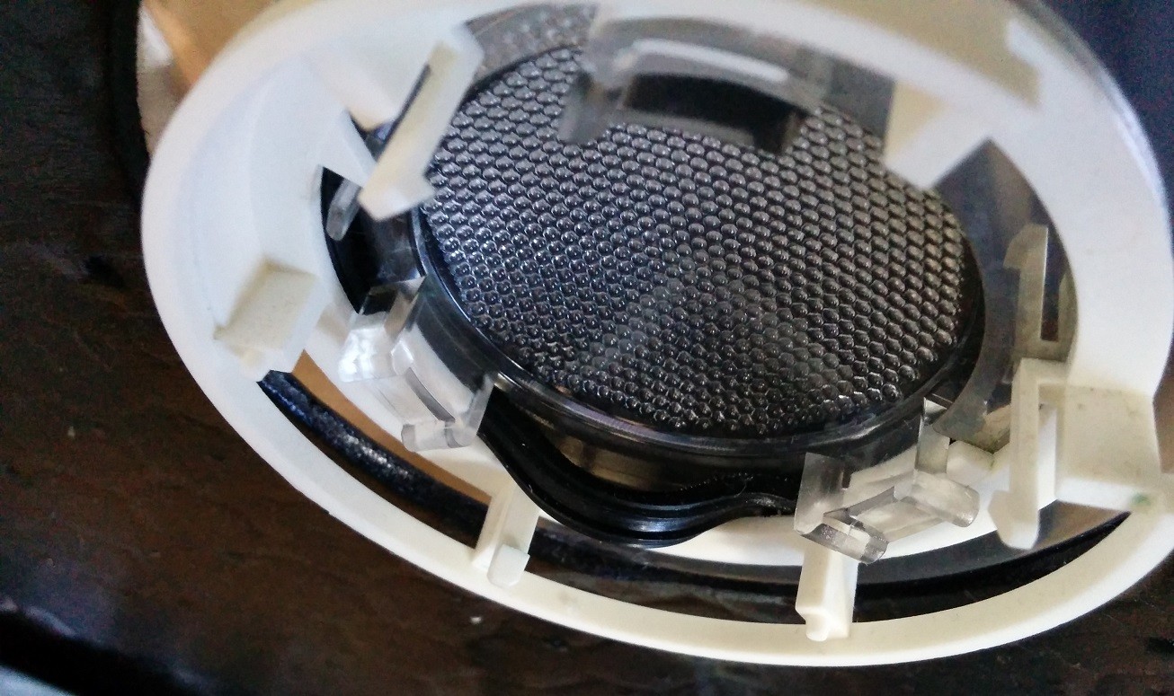

Tack, det var precis det jag gjorde. Lampan gav ju en bra ledtråd att börja på den sidan. Så här i efterhand vet jag faktiskt exakt vad som orsakade problemet.
När jag för några dagar sedan försökte köra in den undre korgen i maskinen så fastnade en smal skärbräda mellan lampglaset och maskinens insida. Svor lite över lampans design vid tillfället men när det inte förändrade något så lirkade jag loss skärbrädan och glömde det hela. Skärbrädan hade så klart tryckt in packningen runt lampan, se bild nedan.
Har nu torkat ur och luftat maskinen under dagen, monterat allt på sin plats och den diskar precis som den ska igen.

Fick du lampan att sluta strobba? Jag nu också har samma problemO ows skrev:Tack, det var precis det jag gjorde. Lampan gav ju en bra ledtråd att börja på den sidan. Så här i efterhand vet jag faktiskt exakt vad som orsakade problemet.
