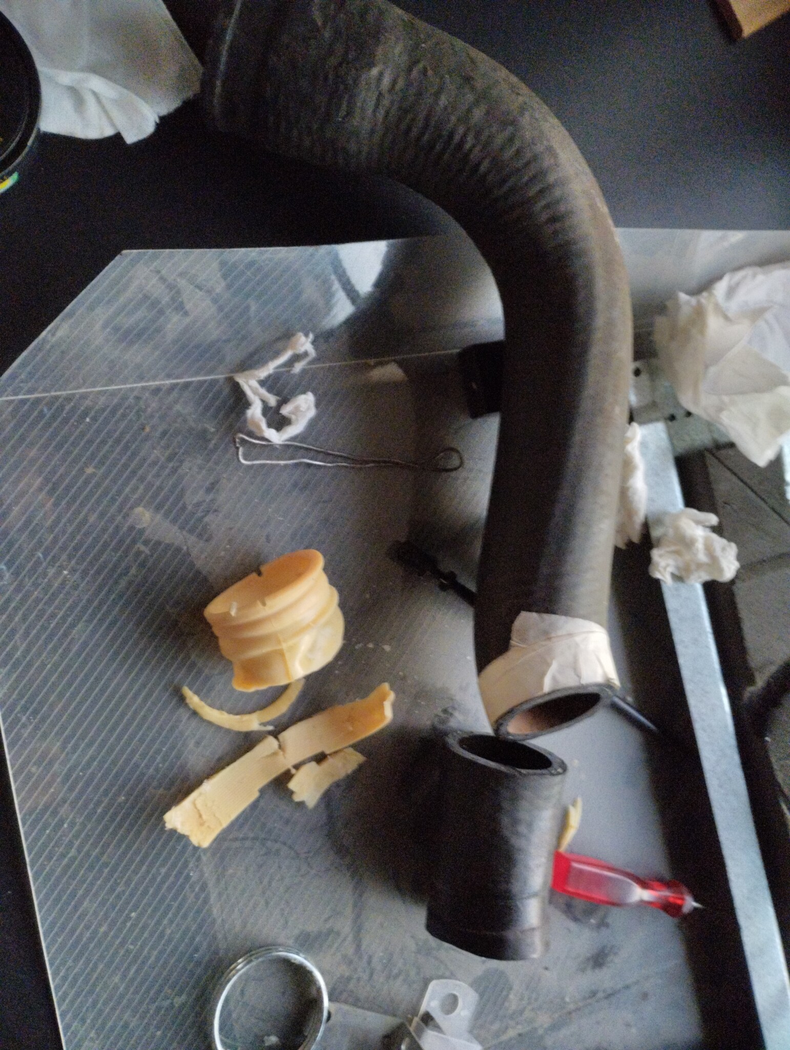

Har enbart demonterat frigolitbrytaren & slangarna som behövdes demonteras för att byta dom 2 läckande slangstumparna.
Lagade dom 2 läckande kondomgula vulkade, med en bit kylarslang från en 80-tals bil som hade just 38 mm innermått. (vulkade sidan var inte rolig att få ren)

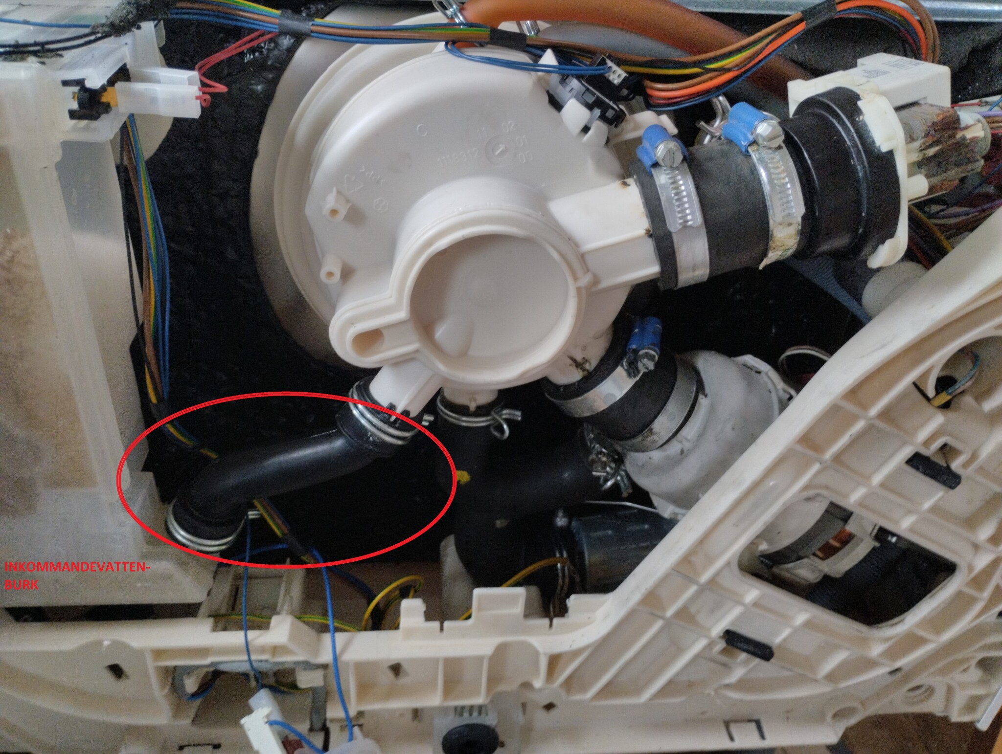

Är pressostaten ett "rör" som går ifrån inkommande-vatten-behållaren?
Är det något som kan "blåsas ur", dvs att nivån blivit felaktig eller kan bli smuts/halvstopp i ?
det är påfyllningen du ringat in
de två slangar som går till varsin pressostat ser du allra högst upp i bilden
den grå och transparenta numera bruna

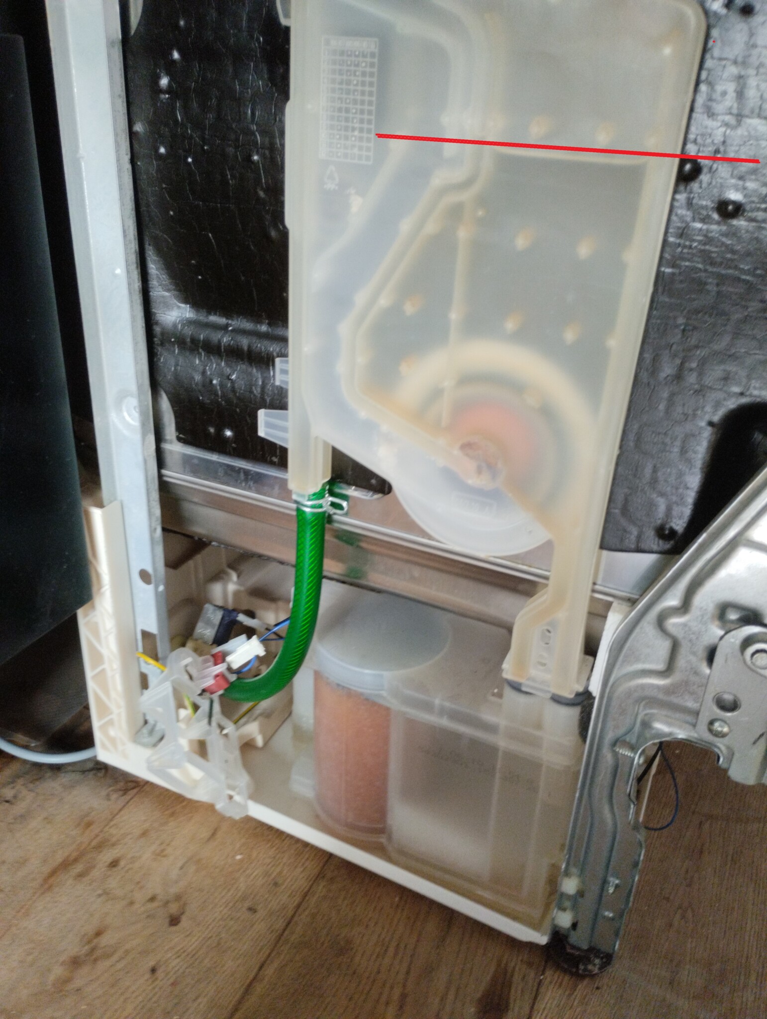

Så det spelar ingen roll om inkommande vattenburken är helt full, & nivån uppe i "salt-doseringen" där jag ritat Rött streck?
nej ingen betydelse

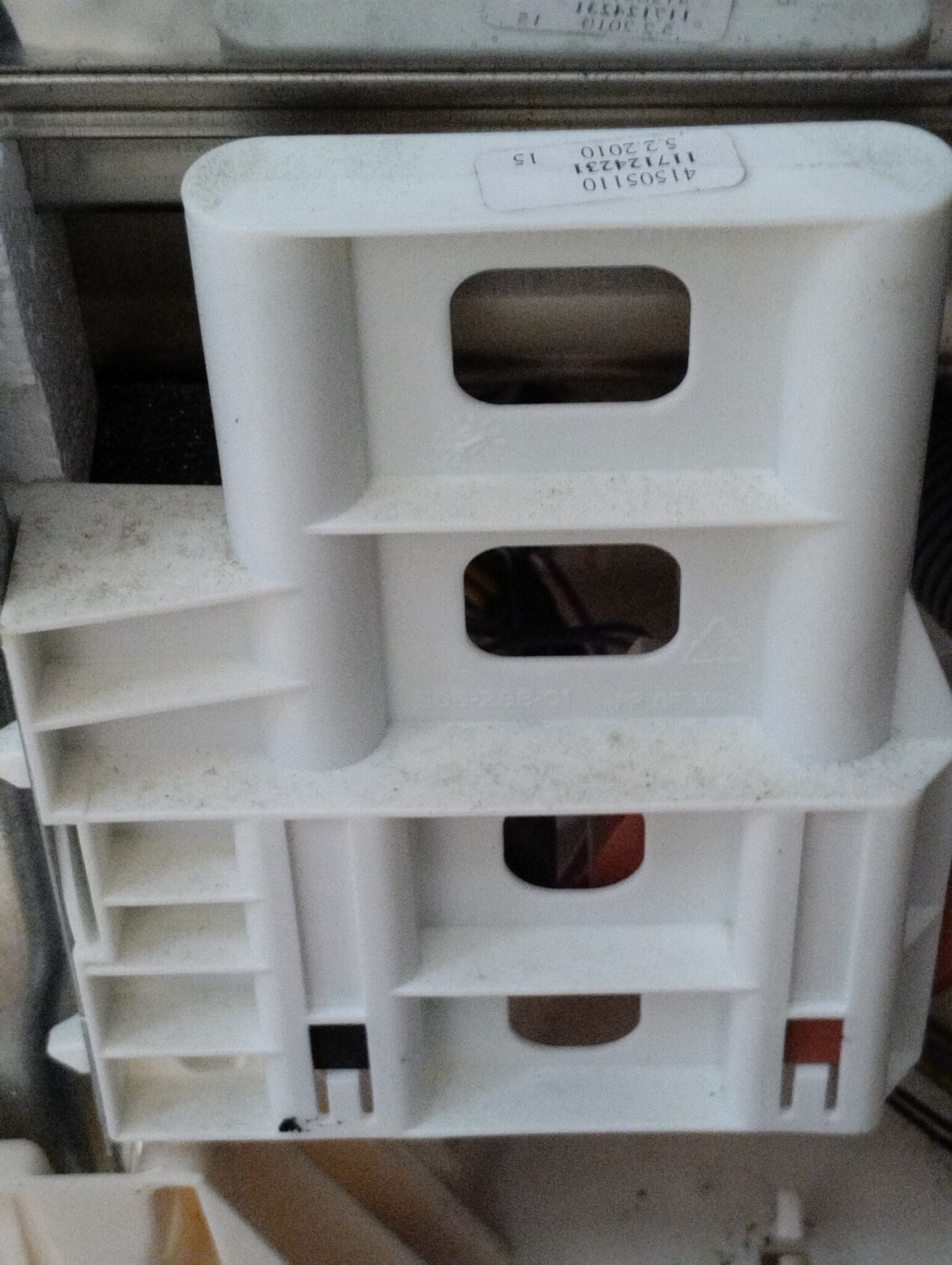

Dom verkar gå till samma vita burk, denna.
japp detta är nivåkammare som pressostaterena sitter (på baksidan9
slangarna är korta
men haka bort det vita så ser du mer
lång vinklad tång för att ta bort slangklämmorna underlättar

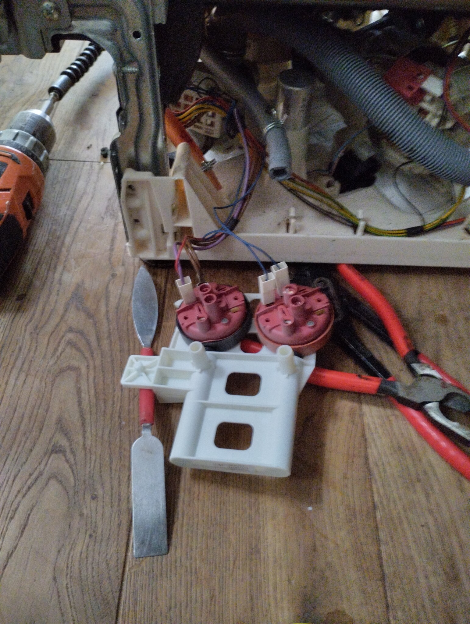

Nu tillbaka & har demonterat pressostaterena så slangarna är "lösa"
Blåser jag i vänstra hörs ett klick & blåser jag i högra hörs ett klick & att avloppspumpen startar (fast luckan inte är stängd)
Satte med frånkopplade pressostat-slangar igång programmet 65 grader å stängde luckan
Då går avloppspumpen ca 2 minuter, sedan slutar den ca10 sekunder ..men drar igång igen & går 2 minuter till.
Sedan slutar den igen & lampan vid 65 grader blinkar konstant, medans "pil-lampan" blinkar 2 gånger var 7e sekund.
Men då slutar i alla fall avloppspumpen gå.

dubbelblink är att den inte tror att den lyckats tömma
det borde den inte göra med slangarna borta
verkar vara fel i den ena pressostaten
MultiMan och 1 till
