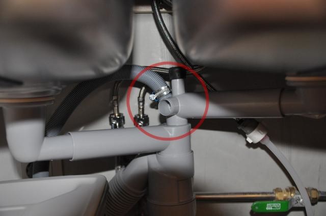

Kopplade in en diskmaskin igår, och det läcker lite vid anslutningen för avloppsslangen
skall den tätas på något sätt ?
det räckte tydligen inte med en slangklämma :mad:
om det är en Bosch el. Siemens så följer det med en gummibit som ska anslutas på diskens avloppsslang, står i bruksanvisningen. Du har inte glömt att såga av en bit på stussen där avloppsslangen ansluts till avloppet..
Det är en Electrolux, "stussen" hade färdigt hål med en täckpropp på, så den behövde jag inte kapa
Däremot var slangen på tok för lång, så jag fimpade av en bit
men jag fick inte heller på den med gummiändan som fans där innan jag kapade
Lite vulktape på "stussen" kanske kan hjälpa ?

det läcker inte mycket, ett par droppar / maskintömmning
men det är inte värt att riskera en vattenskada
Kan säkert hjälpa, men det finns lösa gummianaslutningar att köpa som man gängar på slangen. Prova med vulktape och köp en ny anslutning finns 19 el. 21 mm. vid tillfälle. Det är mitt tips.

De som säljer vitvaror brukar ha det. Hemma eller Elon kanske.
