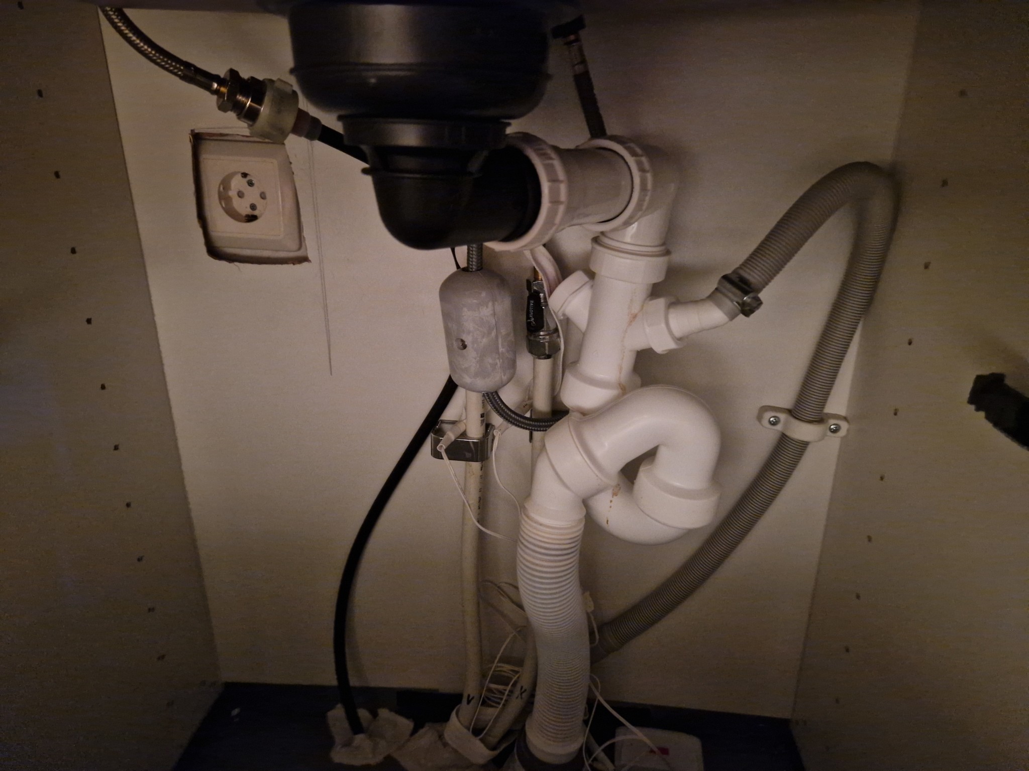

Har nyligen installerat nytt kök och då tagit in en firma som ska vara auktoriseard och rörmokaren ska vara vvs-certifierad.
Jag vet sedan tidigare att en diskmaskinsavlopp ska köpa upp "förbi" diskhon för att förhindra att avloppsvatten rinner tillbaka till diskmaskinen.
Nu har de dock inte gjort så, men hävdar att vattenlåset/rörets utformning förhindrar detta ändå och det räcker bara att röret är ovanför vattenlåset pga detta.
Stämmer detta verkligen? Eller ska jag ringa tillbaka dem och be dem att göra jobbet rätt och sluta vara lata?
Vattennivån kan klättra upp genom, så vitt jag förstått. Vilket är varför man länge har rekommenderat att låta röret gå förbi vaskhöjd så höjd som möjligt och inte bara över vattenlåshöjden:Claes Sörmland skrev:
Säker vatten:
HSB:
byggkoll:
Min fråga är ifall denna ny typ av vattenlås inte behöver detta mer, eller ifall det är montören som varit lat?

Jag kan i alla fall inte se att det där vattenlåset skulle fungera på något annat sätt än andra vattenlås för det måste väl kunna bli stopp i det där också och då stiger vattnet ovanför det.
Sen ser väl det inte särskilt bra ut för övrigt heller. Jag kan inte se någon klammer till blandarens kallvattenrör, sådana där räfflade rör blir det avlagringar i snabbt och de är svåra att få rena samt tätningarna till vänster ser väldigt kladdiga ut.
Vad folk ibland hänger upp sig på bagateller.M Mithras skrev:Har nyligen installerat nytt kök och då tagit in en firma som ska vara auktoriseard och rörmokaren ska vara vvs-certifierad.
De där fungerar alldeles utmärkt.
Den kanske inte ens räcker upp.
Gå vidare med livet är mitt tips.
Annars är de ju bara att släppa på klämman o dra lite i slangen o se om de finns mer slang
