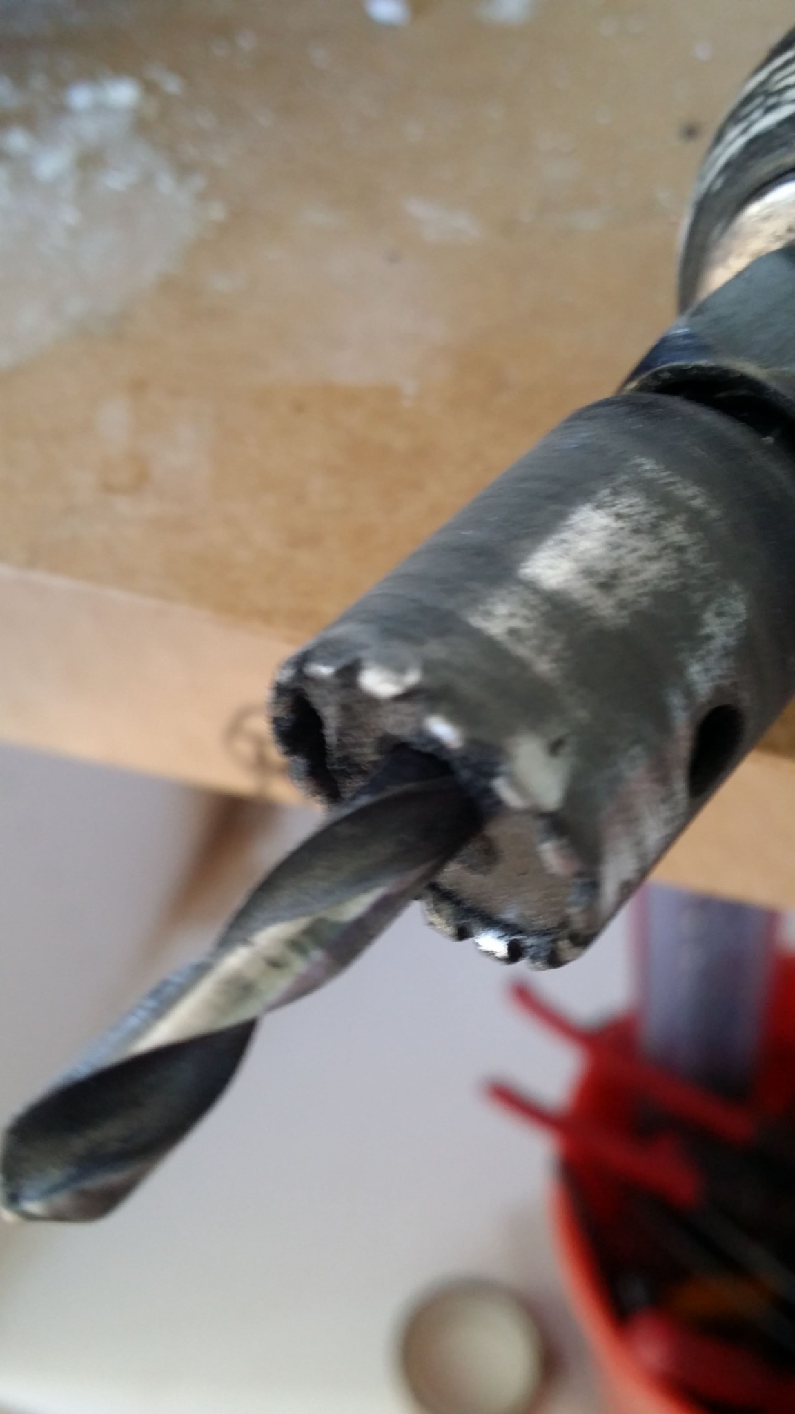

Görfin än så länge, under masoniten.... Den var redigt jobbig att borra i. Tydligen nån typ av stenmjöl blandat med 20% akryl.

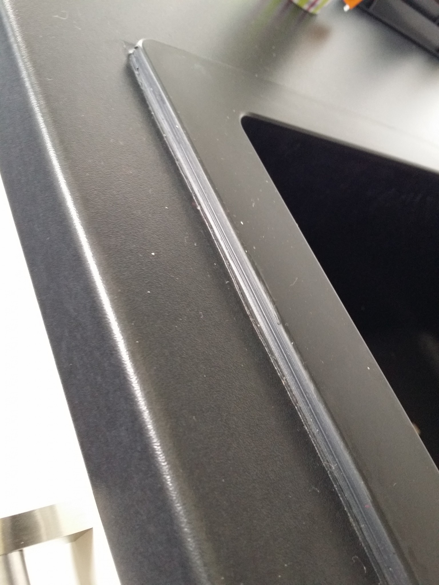

Oj! Sorry. Självklart!! Jag är supernöjd. Den är hur bra som helst.
Tyvärr så gick det ju inte att få den nedfräst jag jag beställde (före Påsk) för de hade haft problem med kvaliten på det.
Får fixa mer närbild ikväll.

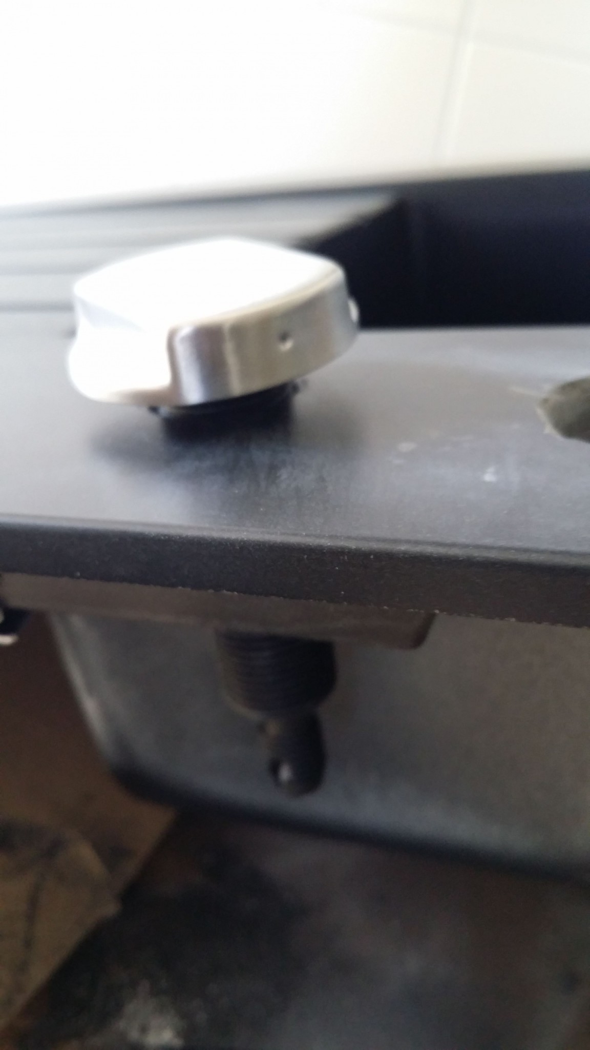

Lite fler kort. Materialet käkade upp hålsågen totalt ;)
Det är ju alltså propplyftaren jag har borrat för. Skulle haft i en diskmedelspump också (Ringnäs tror jag det heter) men det finns ingen plats för den i kanten på diskhon, så den hamnade som synes i bänkskivan istället. Blev helt ok.

Trist att det inte gick att underlimma, det var ju så jag hade tänkt det. Gällde det alla bänkskivor?
Tror det (jag har laminat 38 mm), men det lät som att det var väldigt "tillfällig information", för den ene på Ikea Örebro hade sett att det var stopp för det vid just denna tidpunkt. Hans övriga kollegor hade inte koll på det. Så kolla, det kan säkert ha ändrat sig.
Kanten är betydligt högre än en gammal traditionell rostfri ho, så snyggast blir det med underlimmat.
Nu får vi prata om nåt annat annars börjar jag ångra mig här ;)
Skulle kanske bytt ho eller bänkskiva för att få underlimmat när jag funderar på't :(
Jag kollade med Ikeas kundtjänst nu och de sade så här:
"Man kan beställa HÄLLVIKEN underlimmad i vissa av storlekarna från och med denna veckan. Dock inne alla mått.
Det går att beställa Alla förutom den som ska sitta i sten och akryl enligt uppgifter. Jag har dubbelkollat detta med vår specialistavdelning"
Så det verkar som att laminat funkar vilket jag också tänkt använda
