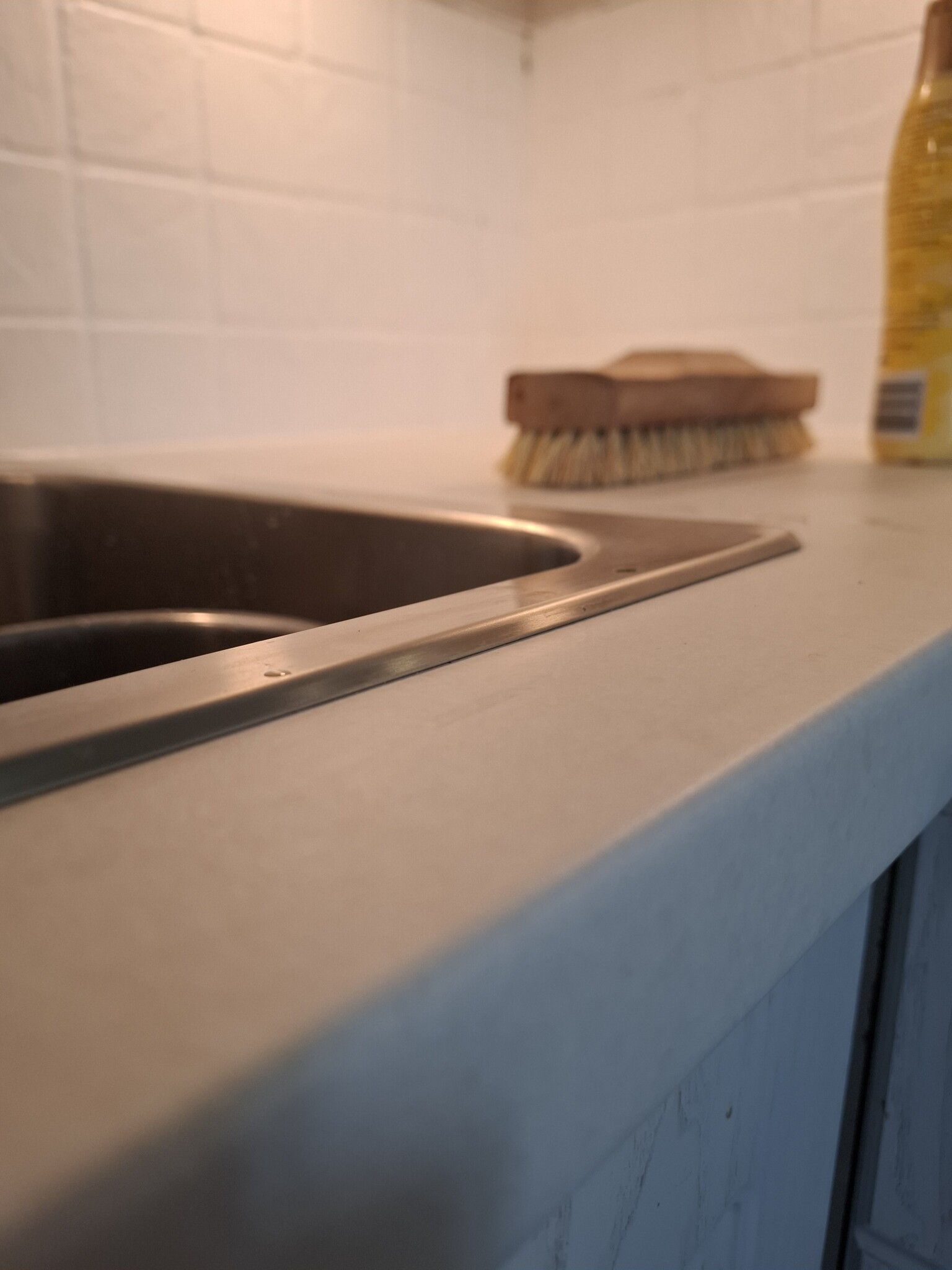

Nyligen installerat en diskho från ikea, installerat enligt anvisningar.
Men jag är inte helt nöjd med att den infällda diskhon glipar mellan diskho och bänkskiva.
Vad bör göras?
Lyfta diskhon och sätta in fog, som ikea inte har anvisat?
Eller klämma in fog med diskhon som den sitter? (På något jävla vis?)

Vad sitter det för tätning nu? Sitter det en gummilist under kanten/falsen?
Du behöver ju ha något som stoppar vatten från att komma ner mellan skivan och hon... jag hade nog lyft hon och lagt en sträng silikon och sen tryckt ner hon och slätat till det.

Du har väl troligen en fabriksmonterad tätning runt hela hon. Man kan dra åt fästskruvarna underifrån så att hon trycks ned hårdare. Det är troligen tätt redan som det är nu.
