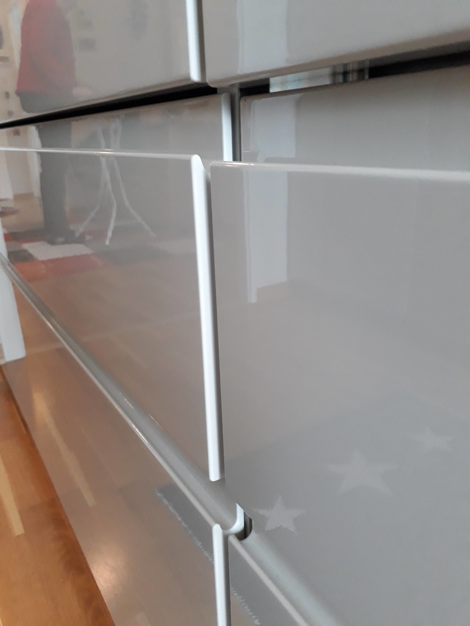

IKEA-skåplucka står ut lite upptill, synligt mellanrum, böjda järn syns på sidan av skåpen.
Monterade IKEA-kök för två år sedan. Nu stänger inte luckan riktigt upptill. Den står ut 3-4 millimeter. De två nedersta luckfronterna är ihopskruvade med ett järn på varje sida och innanför är det sopkärlssorteringbackar. Det verkar som om järnen har böjt sig och blivit så när man tar i för att dra ut lådorna. Någon som har förslag till lösning. Har försökt att böja tillbaka dem, men inget händer.

är det dessa järnen du har [länk]
Ringde IKEA och de skickar två nya kopplingsskenor. Får se hur länge det håller. Men det är ju 25 års garanti så det är väl bara att beställa nya om problemet dyker upp igen. Skall även dra i några flera skruvar så kanske skenorna blir stummare.

Hade samma, drog en 2 mm vajer på varje sida från baksidan av lådan till högst upp på järnen, med en liten vantskruv mitt på vajrarna och spände tills lådan var rak. Går säkert att lösa med nått smidigt stag.
Problemet är ju bara ren fysik, det kommer hända om och om och om igen, konstruktionen är ju gjord för att få problem.
Det var för min del bara en tillfällig lösning, tills jag slängde ut lådan.
