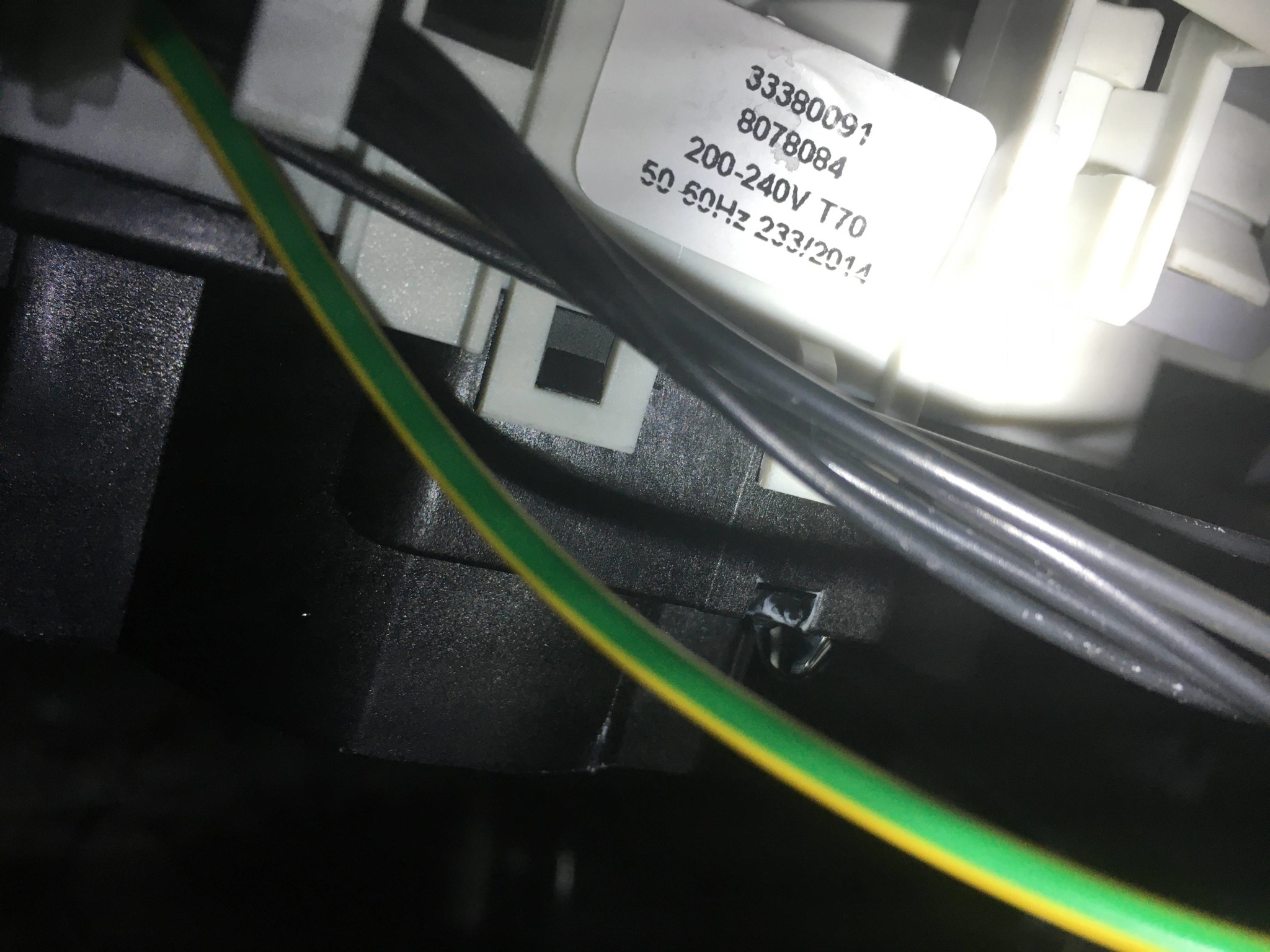

Har försökt lokalisera felet. Jag har torkat upp och öppnat baksidan/framsidan medan maskinen är igång och kan se att det droppar från spolväxlaren. Kan denna läcka eller rinner det fram till den och droppar därifrån. Ingen fukt vid slangar eller vid sumpen vad jag kan se. Droppen på växlaren syns på bilden. Jag har noterat droppar på fler ställen på spolväxlaren.
//Johan
  • Bild på en diskmaskins inre där en vattendroppe syns hängande från en spolväxlare, med elektriska kablar i förgrunden.

det är bara att byta fort innan det blir värre så att kretskortet ryker oxå.

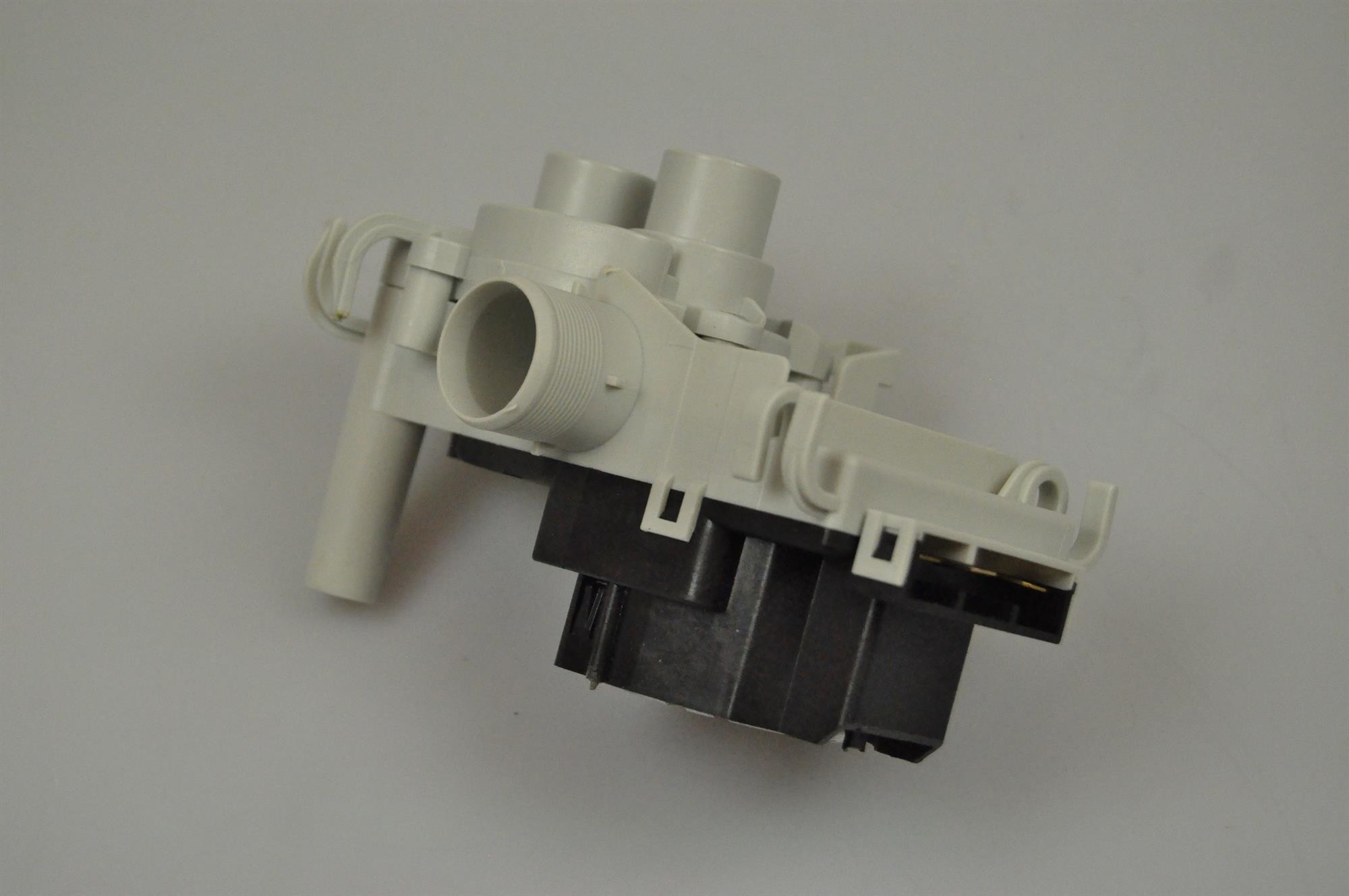

Detta är reservdelen. Vit och svart plastreservdel, troligtvis till en hushållsapparat, mot vit bakgrund.
P
det finns två sätt
antingen dela maskinen, den öppnas som en mussla
eller jobba från baksidan.
lossa pumpen
lossa plastclipsen som håller fast fast växlaren i brunnen.
lossa elkontakterna
dra ut pump med växlare
om elementet följer med så kommer dess elkontakt att hoppa av så man får kolla efteråt att alla el-tåtar sitter på sina ställen därför kan det vara bra att redan här hålla emot elementet.
skillnaden mot att dela maskinen är att det blir bättre åtkomst, förfarandet är för övrigt detsamma
clipsen som håller växlaren är svårast isynnerhet om du har avhärdare i din maskin
