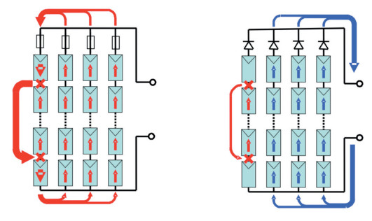

Ytterligare fundering. Det är två parallellkopplade strängar på varje tak. En modul lämnar strax under 10A. Borde inte säkringarna vara på 20A eller är det bara ett teoretiskt värde och det klarar sig med 15A?

Du skall ha säkringarna på var sträng, innan de kopplas ihop. Du kan även avsäkra inkommande till riktaren, men det är inget krav.

Det kan man, är det långa sträckor? Kablarna är inte jättedyra, under 10kr/m för 6mm2. Men varför skall du ha säkringar? Det skiljer ju max 0,5A mellan nominell och kortslutningsström.

Man brukar ha DC lådorna på tak eller nära tak så man får ihop strängarna tidigt. Där kan man även sätta brandmansbrytaren.
Det finns inga krav på säkringar, bara rekommendationer. Rekommendationen i SEK handboken är från 3 parallella strängar för att man anser att backdioderna skall kunna klara av att hantera kortslutning i en av två strängar, men inte två som matar mot 1.

Men kan nån förklara syftet med säkringar på DC-sidan? Det skiljer delar av en ampere mellan driftsström och kortslutningsström så när är det tänkt att säkringen skall göra sitt jobb och lösa ut?

Säkring på varje sträng behövs bara om du har tre eller fler parallellkopplade strängar.
Det är ju ingen större skillnad på märkström och kortslutningsström, så med två solcellsmoduler där det blir kortslutning i den ena kommer inte att generera en felström som kan identifieras. Det är först vid tre st som två av dem tillsammans kan det. Jag är osäker på om det är krav på överströmsskydd, men det är ju en god ide att bryta bort den kortslutna modulen. Ett annat sätt är backdioder. Här är ett felfall med säkring respektive med backdiod. Det är kortslutning i en del av strängen till vänster. I fallet med säkring kommer säkringen i strängen till vänster att lösa.
Schematiska illustrationer av solcellssystem med säkringar och backdioder vid ett kortslutningsfel.
