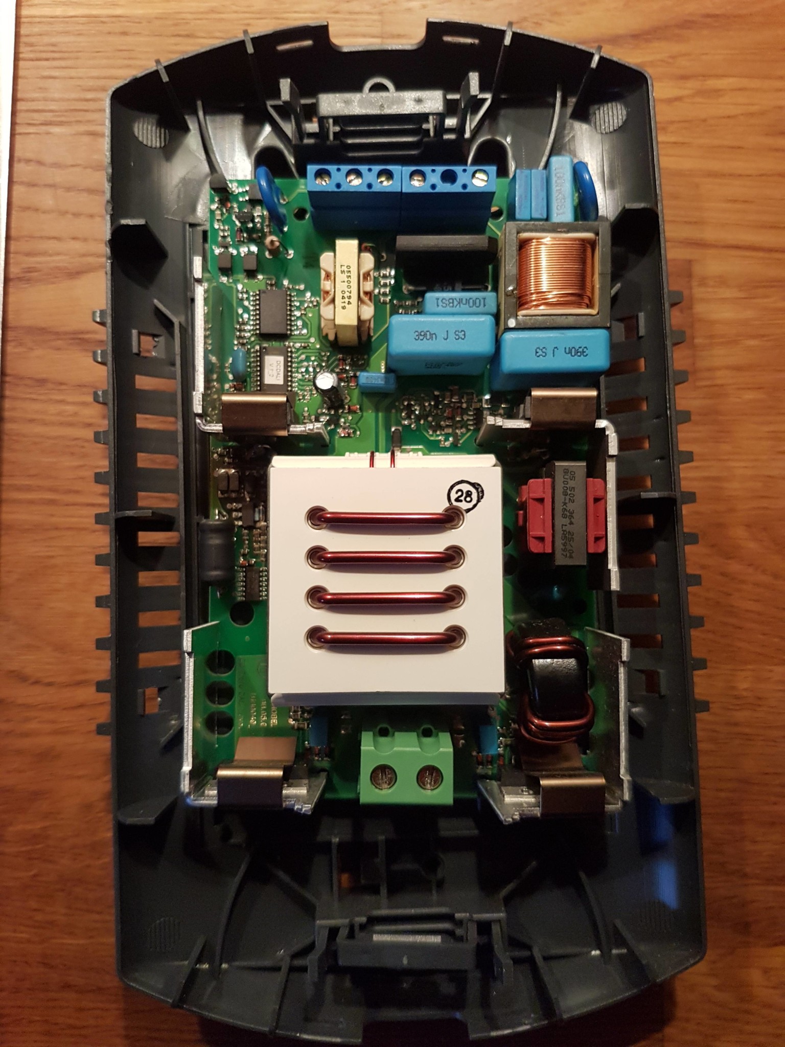

Köpte hus för ca 2 1/2 år sedan. Har halogen spotlights i köket. Nu slutade 6 av lamporna plötsligt fungera. Transformator och kopplingar sitter på vinden. Svårt att exakt vad problemet är men gissar på att någon av transformatorerna har gått sönder. Kopplade bort denna och tyckte mig se den är lite bränd.
Vad ska jag ersätta den med?
Har googlat i flera timmar men blir inte klok på vad jag ska köpa för att ersätta denna. Det jag hitta är att denna inte finns längre. Skulle gissa pp att det installerades runt millennieskiftet.

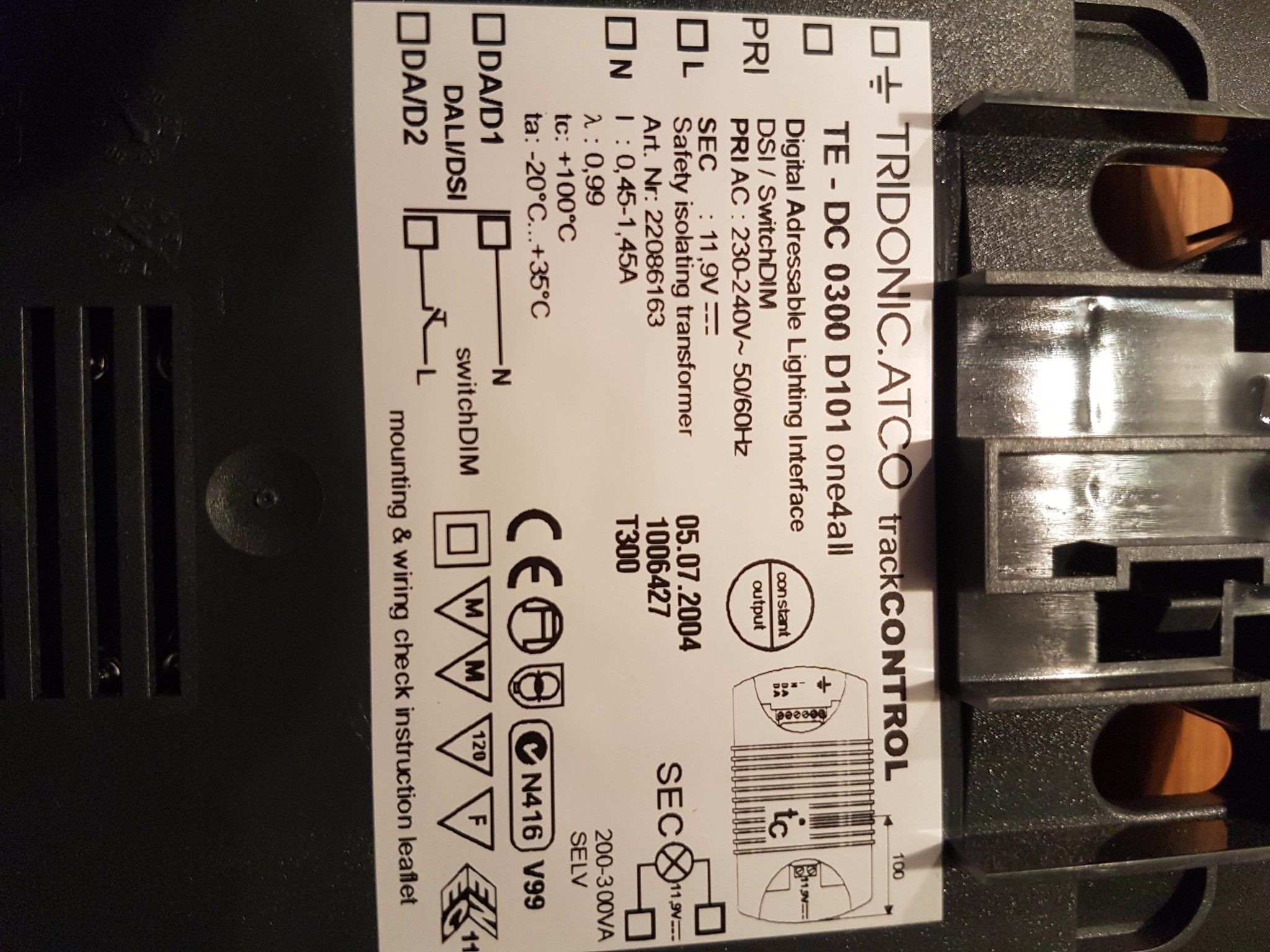

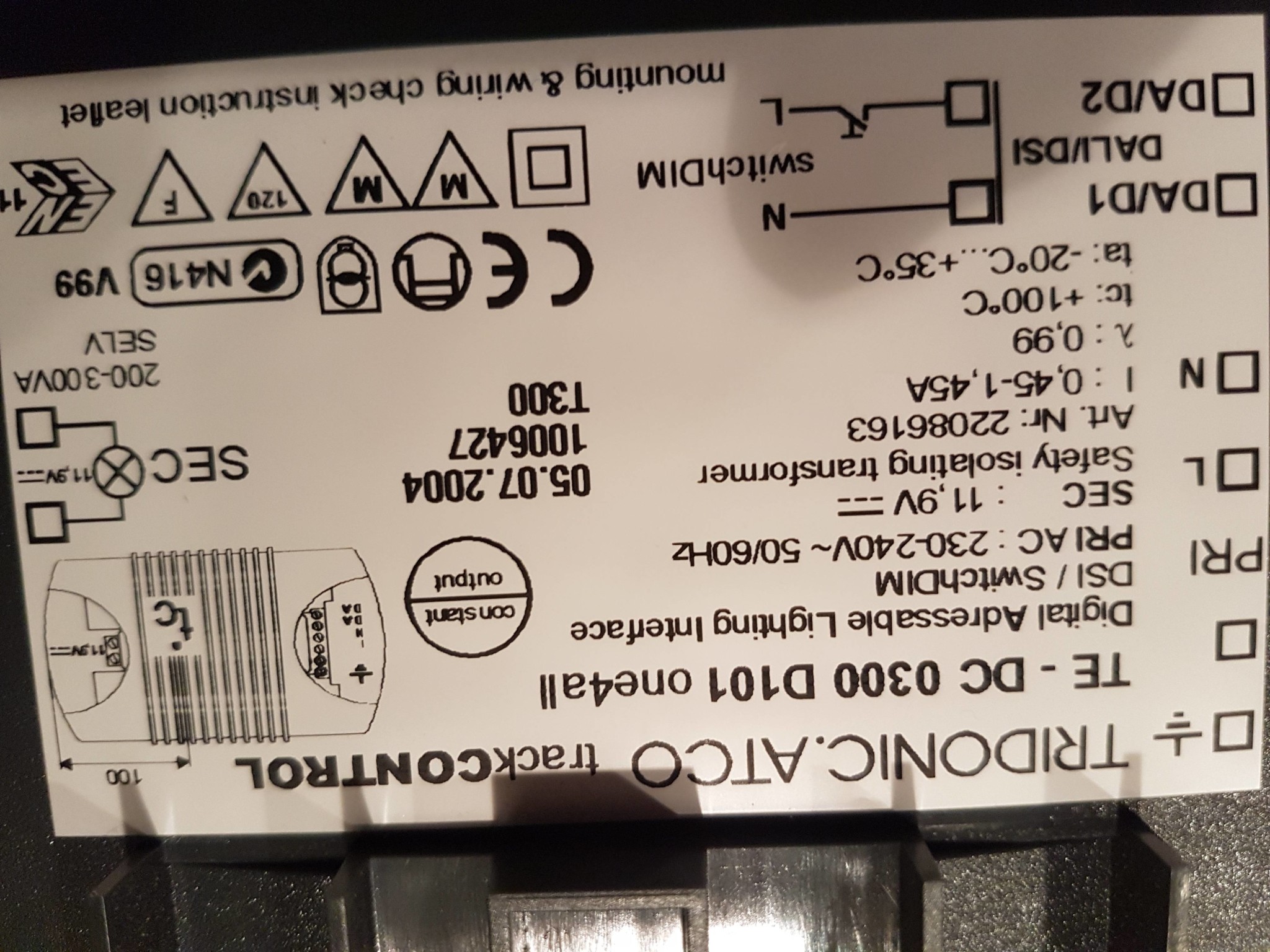

Det står "SEC 11.9 V DC" och en uteffekt på 300 VA. Det är vad du ska söka efter. Sedan är det frågan ifall du dimrar den idag? I så fall hur? Den stöder DALI och "vanlig" tryckknapp.
11.9 V DC betyder att det handlar om konstant spänning vilket innebär att alla lampor är parallellkopplade. Om då alla slutade fungera som kan man misstänka detta drivdon. Har du en multimeter att mäta spänning med? (För drivdon som ger konstant ström är lamporna seriekopplade så fel på en lampa gör att alla slocknar.) Effekten säger att det dessutom handlar om ett drivdon avsett för halogen.

En lampa kan gå sönder utan att alla slocknar. Men när jag tog bort denna kan jag inte tända lamporna.

Det sitter 35w 12v halogen lampor i. Är 6 som slocknat så det borde ju vara 6 som är kopplat till det som är trasigt.

Du har alltså totalt 6 * 35 = 210 W. Ditt gamla drivdon var märkt 200 - 300 VA så det kanske vägrade starta när effekten understeg 200 W såsom det blir med fem lampor. Om 35 W räcker så kan du alltså leta efter ett drivdon som klarar det, 210 W är mycket bättre än 300 W. Kan du gå ned till 20 W lampor så är det ju ännu bättre.
Men, halogentrafo som kan dimras med tryckknapp (push) är ovanlig. De flesta dimmas med traditionell dimmer. Jag skulle leta bland MeanWell's sortiment. Har inte tid just nu. Du kommer nog inte gilla priset på det du hittar...
Till sist behöver du veta ifall det krävs ett drivdon som klara ledningslängder på sek.sidan som överstiger 2 m.
