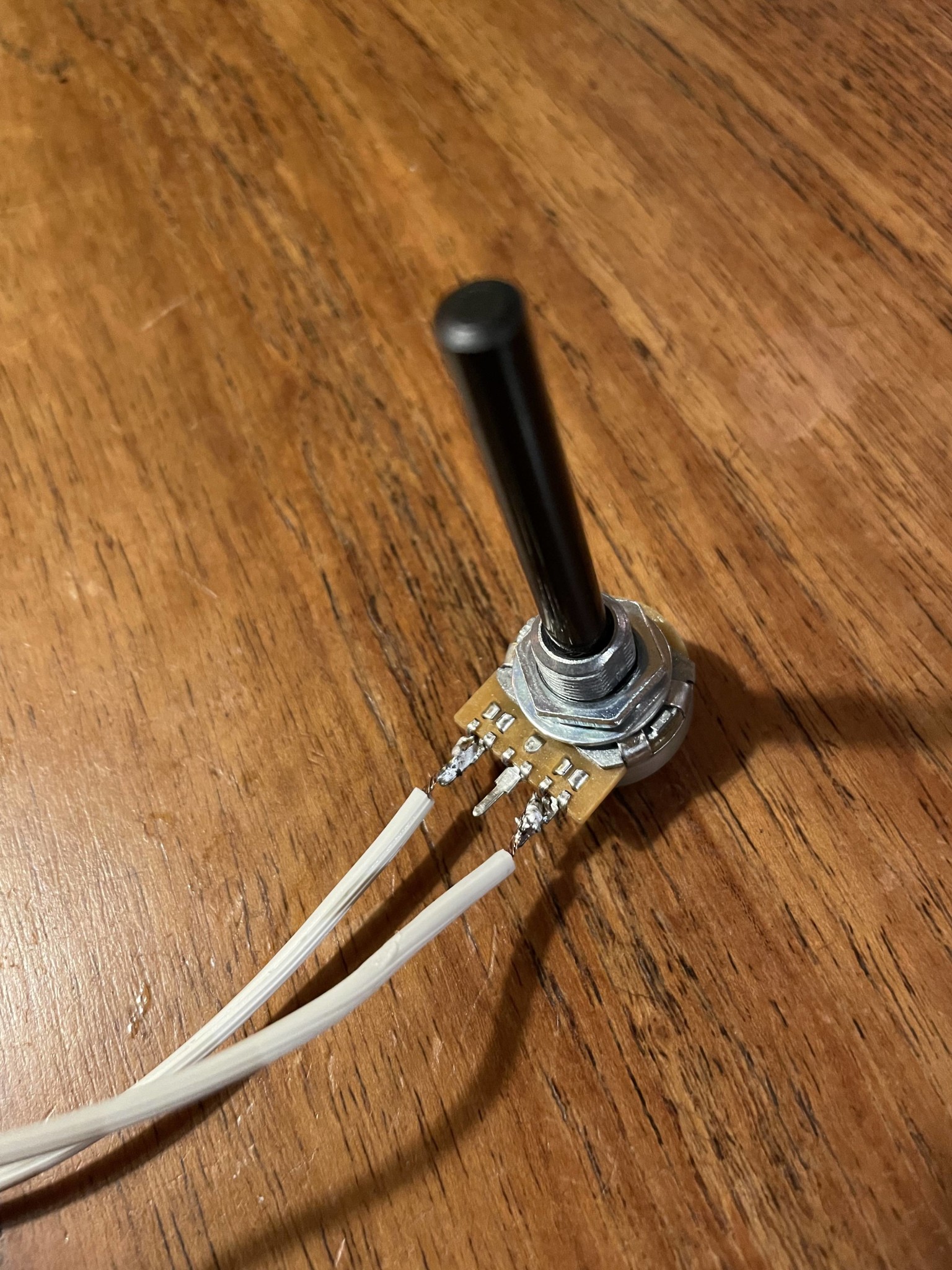

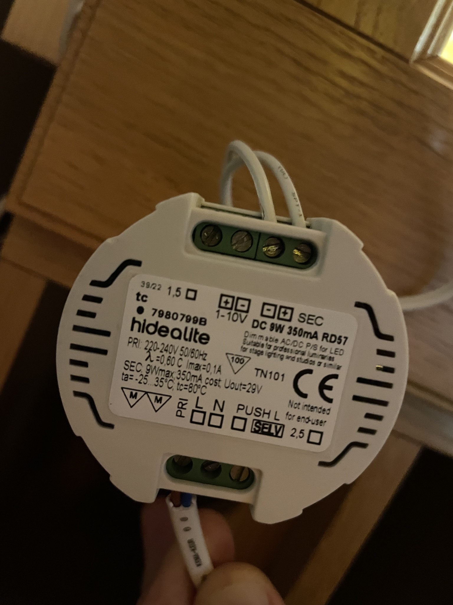

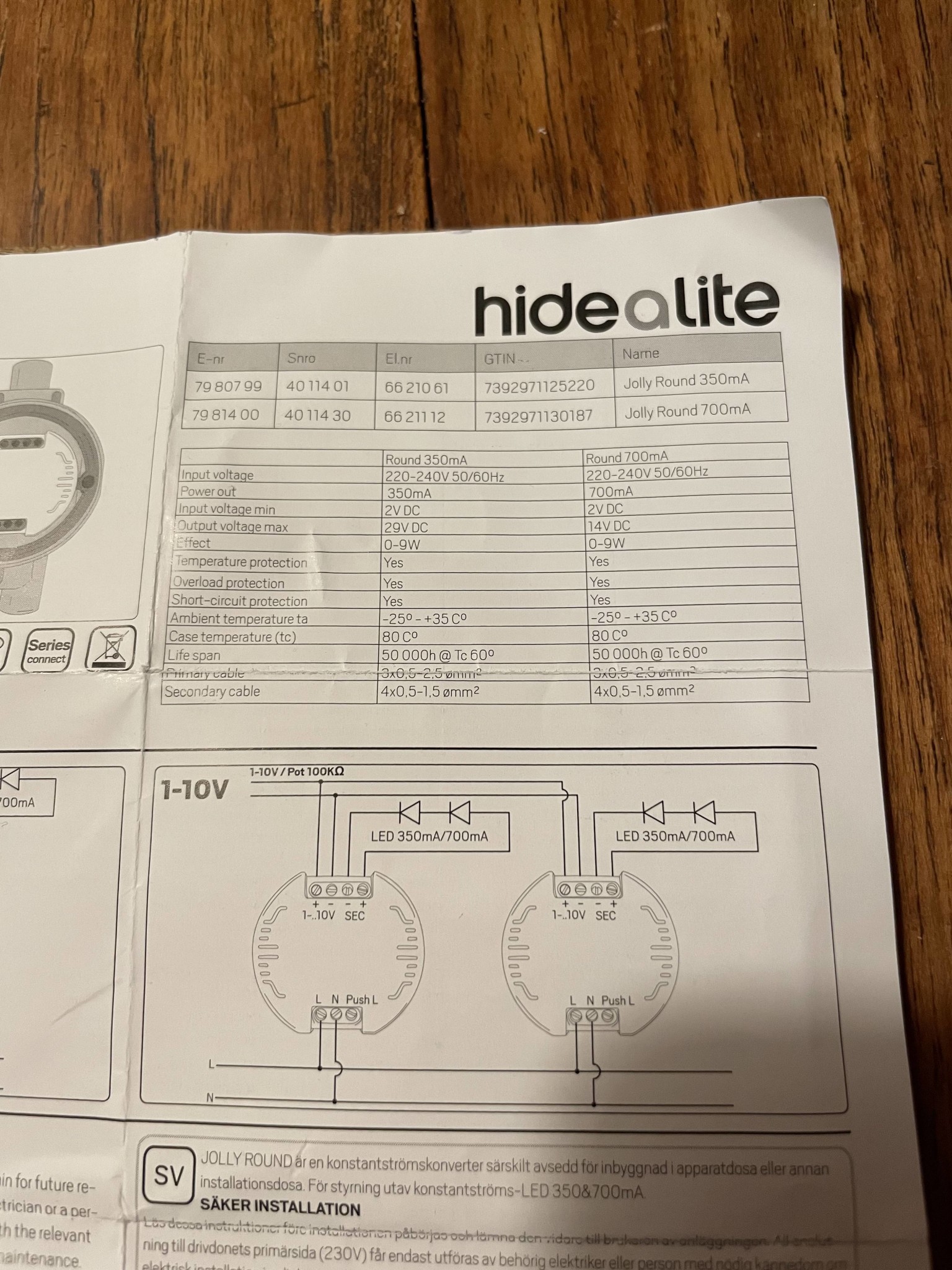

Jag undrar om det finns nån som kan förklara hur 1-10V-anslutningen fungerar om man har tänkt använda sig av en potentiometer för att dimra spottarna?
Jag har nu en slinga med två spottar inkopplade på SEC och skulle vilja dra ner på ljusstyrkan en aning, testade därför att koppla in en pot mellan +/- i 1-10V-plintarna men det verkar inte funka.
Hur ska jag koppla?

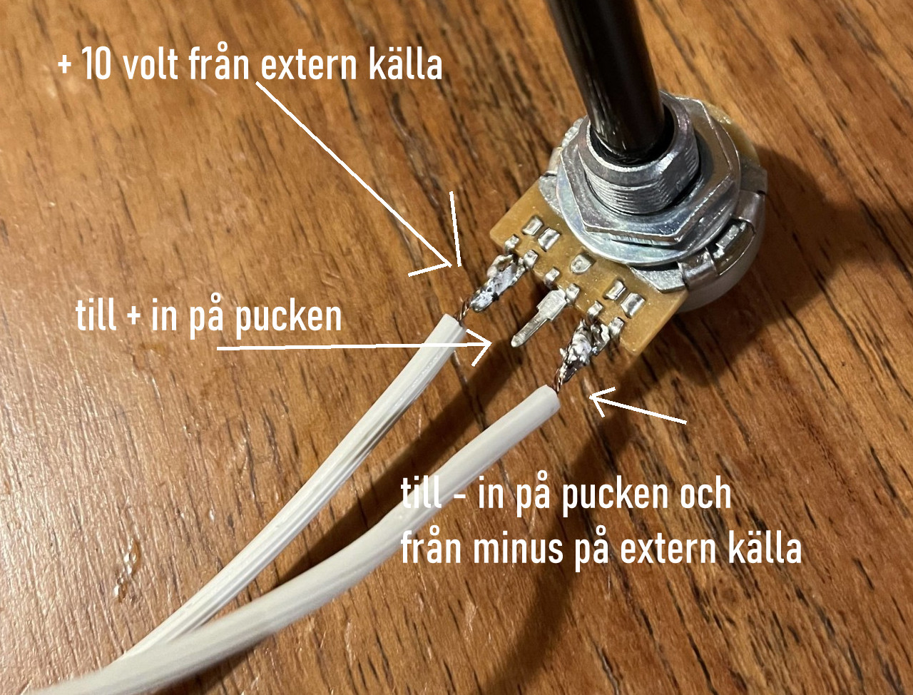

. En potentiometer med lödda ledningar och anslutningsinstruktioner för tio volt från extern källa.
Jag måste erkänna att jag faktiskt inte vet exakt..
Tack för snabbt och pedagogiskt svar!
Är dock frågande till den externa källan, vad skulle det kunna vara?
Bästa svaret

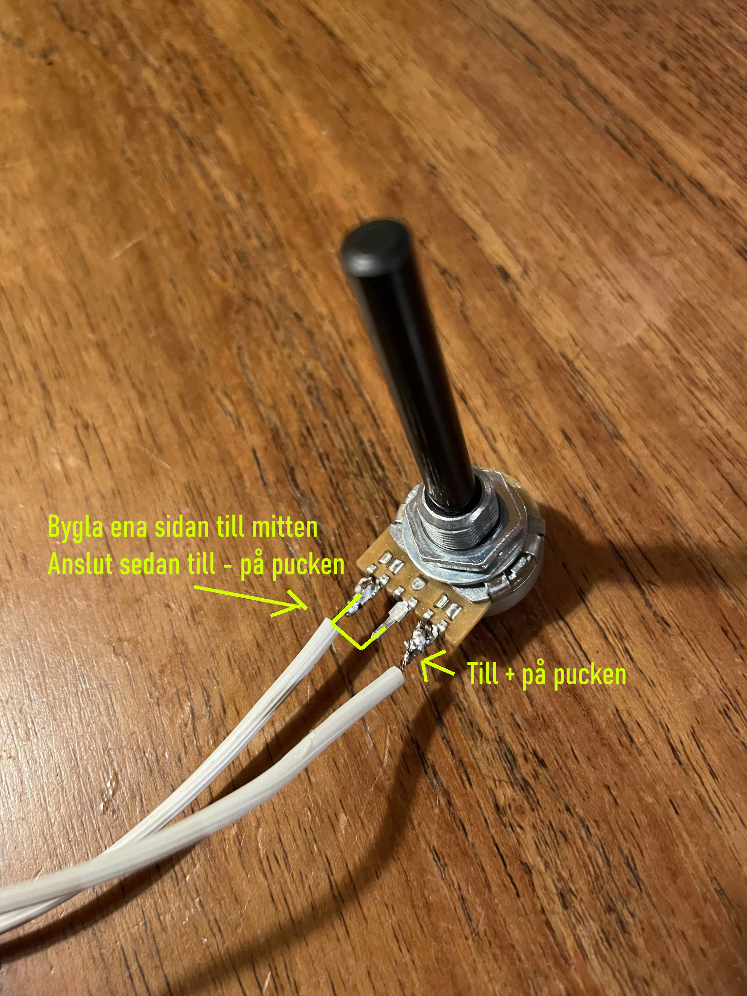

Jag har kollat upp, fel av mig i förra inlägget.
Kan dock vara fel, ingen garanti!

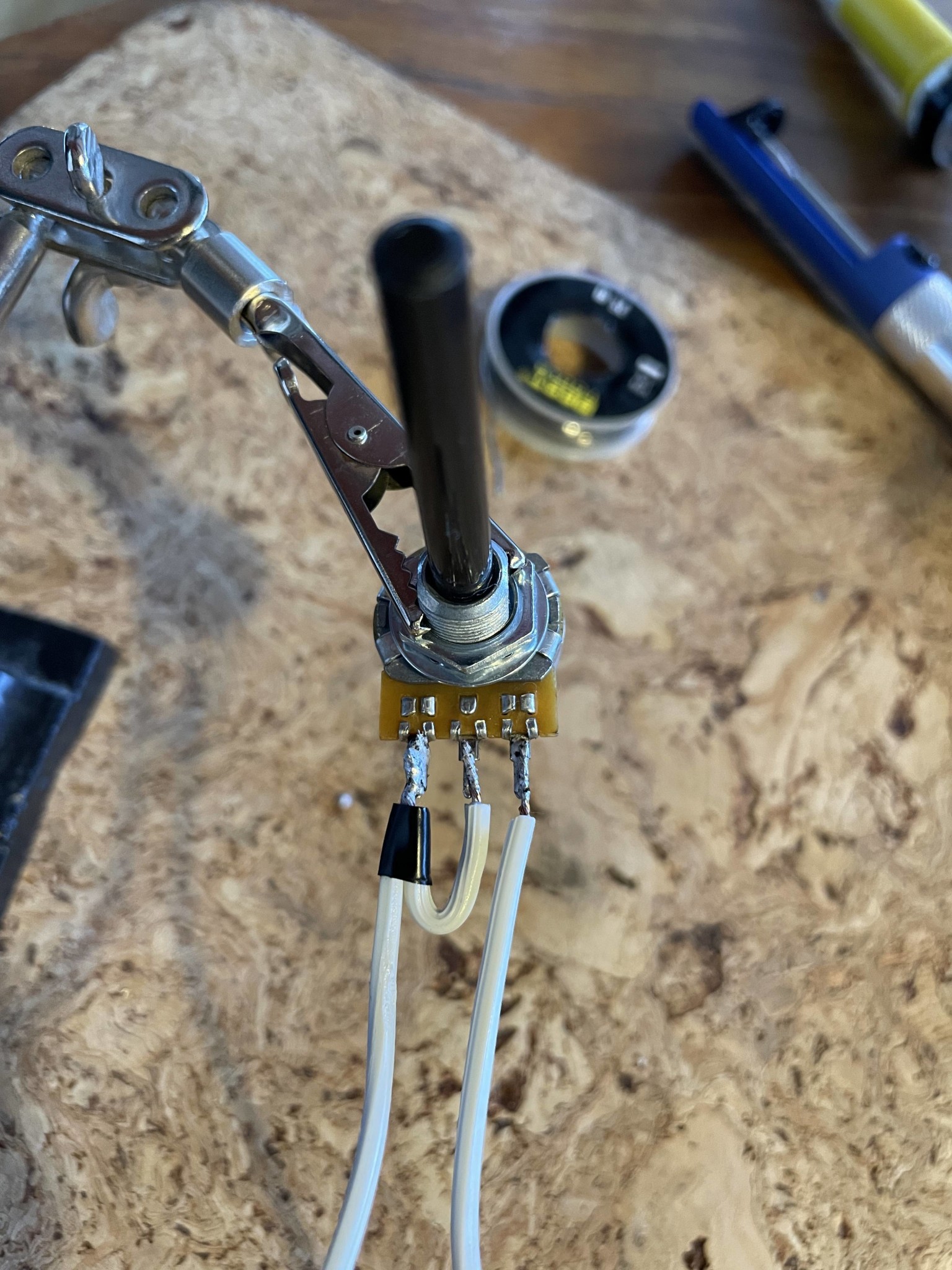

Jag återkommer när jag hunnit testa!
Så här blev det och det funkade - stort tack för hjälpen!
