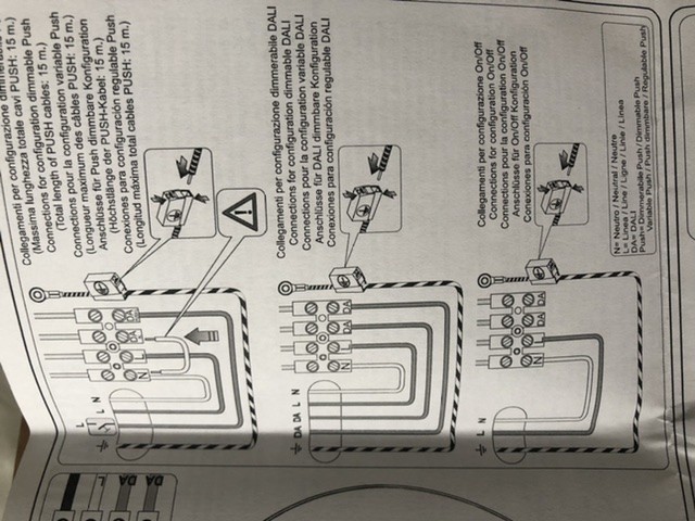

min sambo kom hem med en lampa med en OSRAM OPTOTRONIC 25/220-240/700 LT2 https://www.osram.se/ecat/OPTOTRONI.../GPS01_1121642/PP_EUROPE_SE_eCat/ZMP_4055931/ som vad jag förstår har stöd för dali, dimmer (via push) eller bara on/off.
det jag undrar är ifall det även går att koppla den via t.ex. en plejd dimmer (enligt om/off diagrammet).
Inget jag tänkte göra själv det får en elektriker göra isåfall, men vill försäkra mig att det är möjligt eller om vi ska lämna tillbaka armaturen.

Nä tveksamt med reservation för att jag inte har nån koll på Plejd, men drivdonet har en inbyggd dimmerfunktion som går att styra antingen med Dali eller med en återfjädrande brytare. On/Off läget är just det, på eller av på konstant ljusstyrka, försöker du dimra den så dimrar du bara inspänningen till drivdonet.
