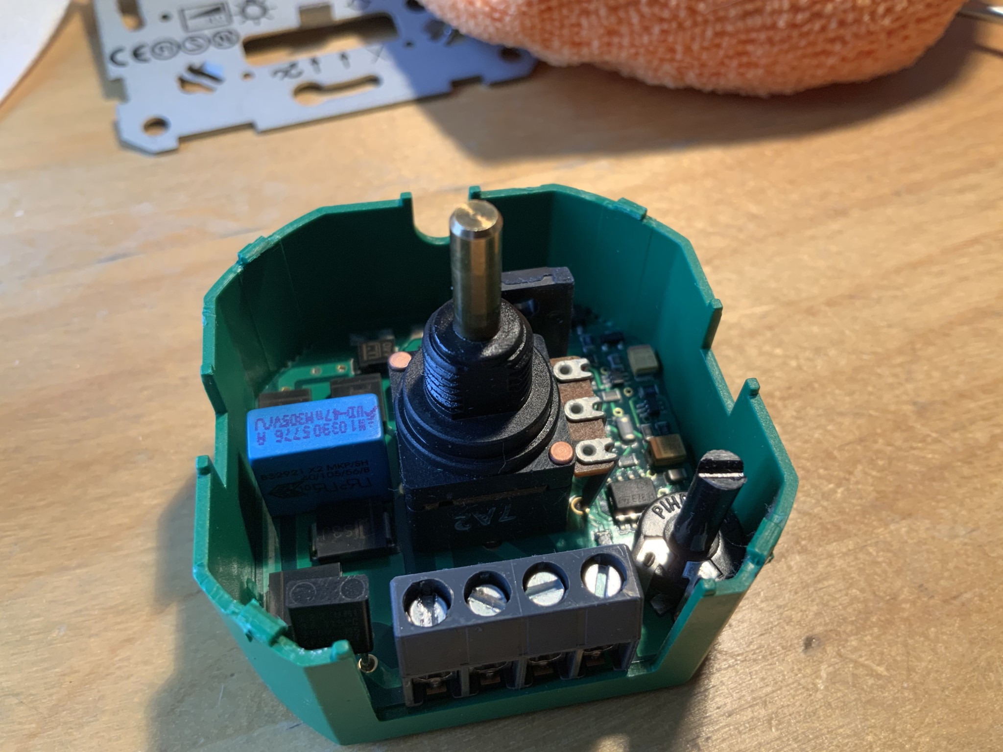

Jag har en dimmer modell Schneider ATD315, där man stänger av och på ljuset genom att trycka in hela knappen. Denna har sedan ett tag tillbaka hängt sig så att man inte längre kan tända och släcka genom att trycka in knappen. Den är seg och reagerear helt enkelt inte riktigt. Ibland går det efter att man tryckt på den tusen gånger typ.
Någon som vet om det finns något vettigt sätt att få knappen att reagera igen? WD40/Plocka isär hela dimmern och byta någon fjäder/etc etc?

Absolut inte WD40 på plast som nöter mot annat, kommer bara fungera en kort stund, sedan blir det trögare än innan. Kommer du åt att smörja runt axeln till potentiometern (justerbart motstånd) genom att dra loss knappen, så prova med silikonspray så brukar det lösa sådana problem. Ratten borde sitta fast på en pinne (potentiometerns axel). Spraya lite, vrid och tryck flera gånger, spraya och upprepa tills det börjar fungera igen.
Allra lämpligast är smörjande elektronikrengöring, t ex CRC eller Teslanol. Finns två varianter, med eller utan smörjmedel och till detta använder man den smörjande. Dock är det inte lika lätt att hitta som silikonspray, och i detta fallet tror jag det fungerar lika bra eftersom det bara är mekanismen som ska smörjas, inte glidbanan.

Har kört ner ett gäng med silikonspray där nu, men det hjälpte tyvärr inte... Går inte ta isär själva axeln mer även om man öppnar upp allt heller...

Då sitter kanske mekanismen som kärvar i bakkant av potentiometern och då måste du ta isär dimmern. Vet inte exakt hur denna är konstruerad. Någon annan kanske vet exakt var det brukar kärva. Det kan ju också vara så illa att någon del är utsliten.

Jo, det är nog så att lite mer silikon-spray gjorde susen!
Spraya lite, trycka på knappen/axeln några gånger så att silikonet rör sig inåt, och upprepa detta 5-10 gånger så verkar det fasiken som att det funkar bättre nu!
För info så hade jag skruva ur dosan och sprayade på axeln så att gravitationen gjorde sitt också. Kanske hjälpte, kanske inte.
Dessutom, om någon annan hamnar i denna situation så bifogar jag en bild på hur själva apparaturen ser ut när man lossat skyddslocket. Här ser man då att det inte går att lossa axeln utan att gå in på finmekanik. Finns antagligen en anledning till att dimmers kostar så jäkla mycket...
