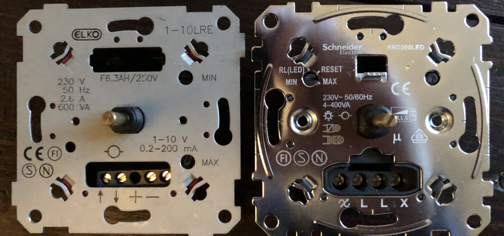

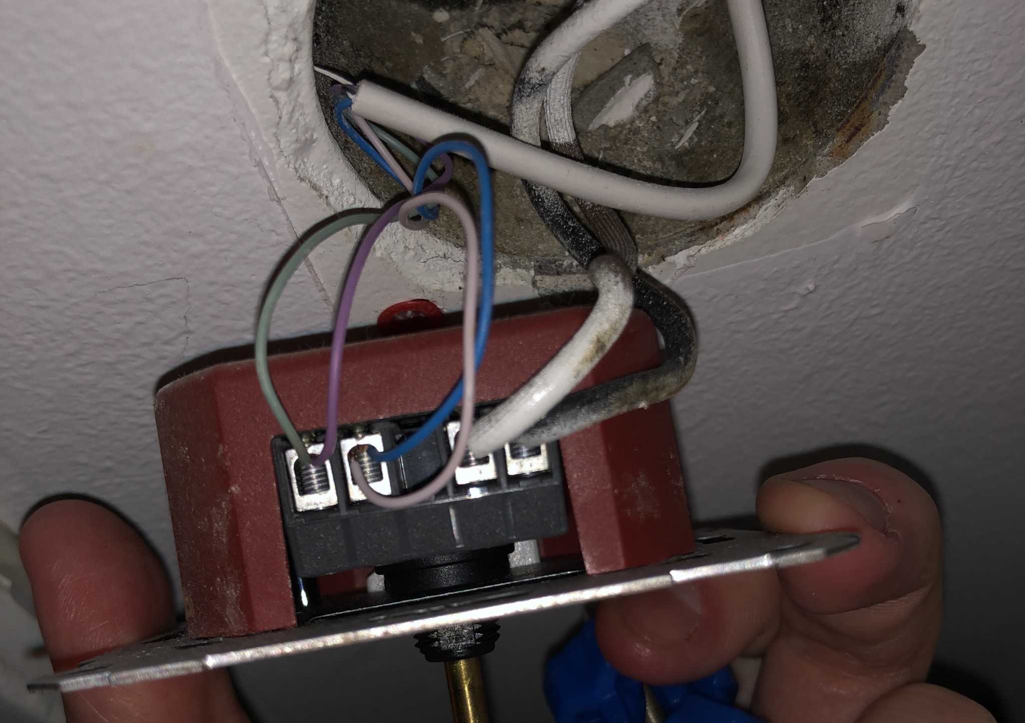

Söker hjälp med hur jag ska koppla min nyinköpta dimmer då min gamla är trasig. Behöver hjälp med att tolka kablarna och koppla rätt. Försökte hitta liknande trådar i forumen först men kände inte riktigt att jag hittade någon situation som liknade min. I första bilden ser ni hur det var kopplat innan och i den andra bilden jämförs gamla (vänster) med nya (höger)
Så som jag har tolkat det är den vita kabeln min fasledare och ska in i L (spelar roll vilken?) och svart ska in i sinuskurva. Men de övriga kablarna får jag inte grepp om vad de är.
Någon som kan hjälpa med vad övriga kablarna är och hur man kopplar detta på rätt sätt?

Det ser ut som din gamla dimmer har ytterligare någon styrning via trådarna som går på + och -, stämmer det?
Den funktionen ser du inte ut att ha på den nya dimmern.
Annars så borde den på pil in motsvara L (L = "Live" på engelska, betyder fas, alltså obruten fas från centralen). Och pil ut borde motsvara växelströmssymbolen med en pil igenom. Skall symbolisera reglerad ström, som alltså skall gå till lampan.

Trådarna som går till någon ytterligare styrning, ser lite väl klena ut för att vara med i en fast installation, även om det nu bara går styrström i dem.
