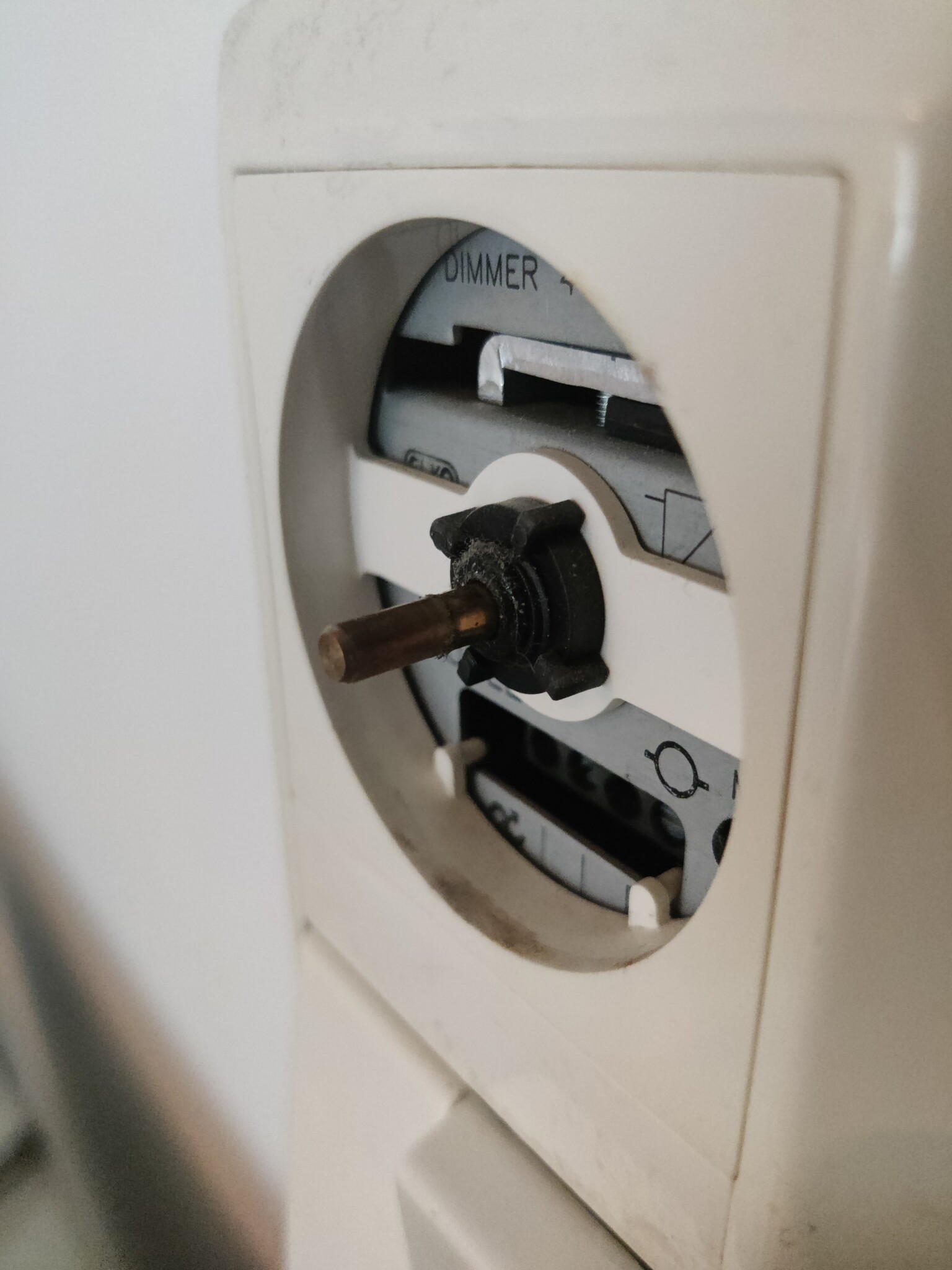

Själva knappen på min dimmer har gått sönder. Är piggen som knappen sitter på spänningsförande utan plastisoleringen? Undrar egentligen bara om jag kan fortsätta använda dimmern ett tag tills någon kan montera dit en ny dimmer åt mig?
Trasig dimmer med avsaknad knapp och exponerad spänningspinne i närbild, plastisolering saknas vilket väcker säkerhetsfrågor.
Axeln är inte spänningsförande, däremot så är det relativt lätt att komma åt skruvskallarna i plinten å dessa är spänningsförande (sätt en bit eltejp över plinten).
