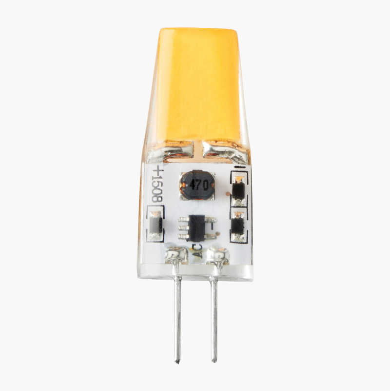

När det gäller G4-lamporna så är det superviktigt att dimmer och transformator är kompatibla. Det kan lätt bli problem eljest.
Jag har köpt G4 lampor på Biltema, fungerar utmätkt-
