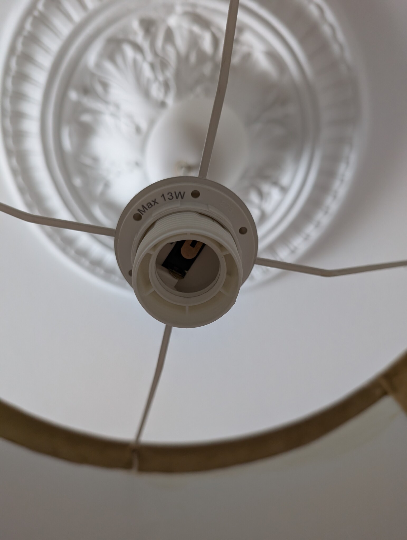

Har en "glöd"lampa från Biltema som lyser som en regnbåge och snurrar.
Har använt denna i ett rum lite då och då rätt länge. Har inte varit några problem.

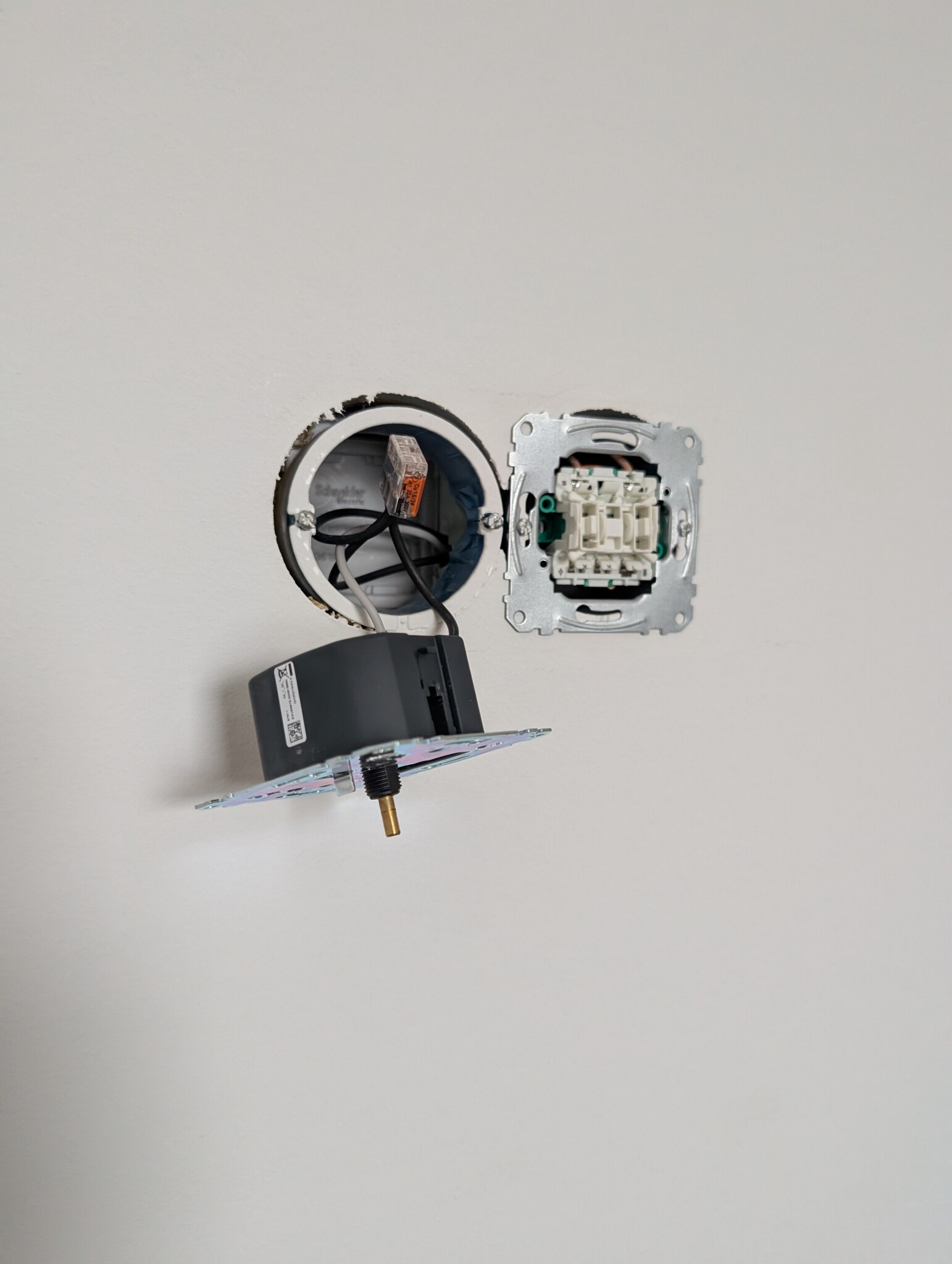

Efter kanske 10 minuter luktar det väldigt mycket bränd plast. Luktar vid lampan, inget. Luktar vid dimmern, och det luktar riktigt stark av bränd plast.
Bryter strömmen och öppnar upp för att kolla. Lukten kommer väldigt tydligt från dimmern.

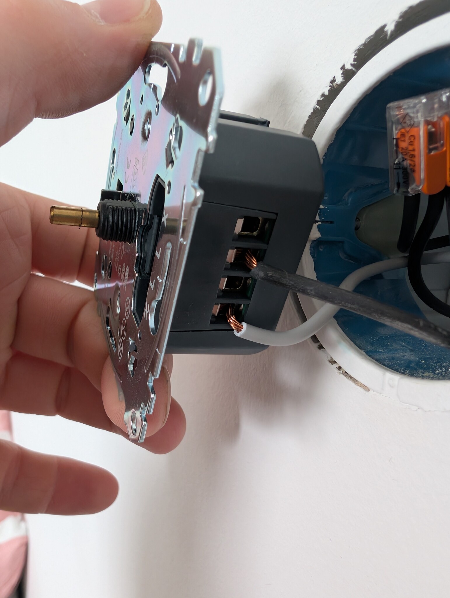

Tror det varit dåligt inkopplat på svart sladd.
Elektrikern strikes again. (Kanske)
Kändes väldigt löst spänd, och bara i änden på kardelerna.

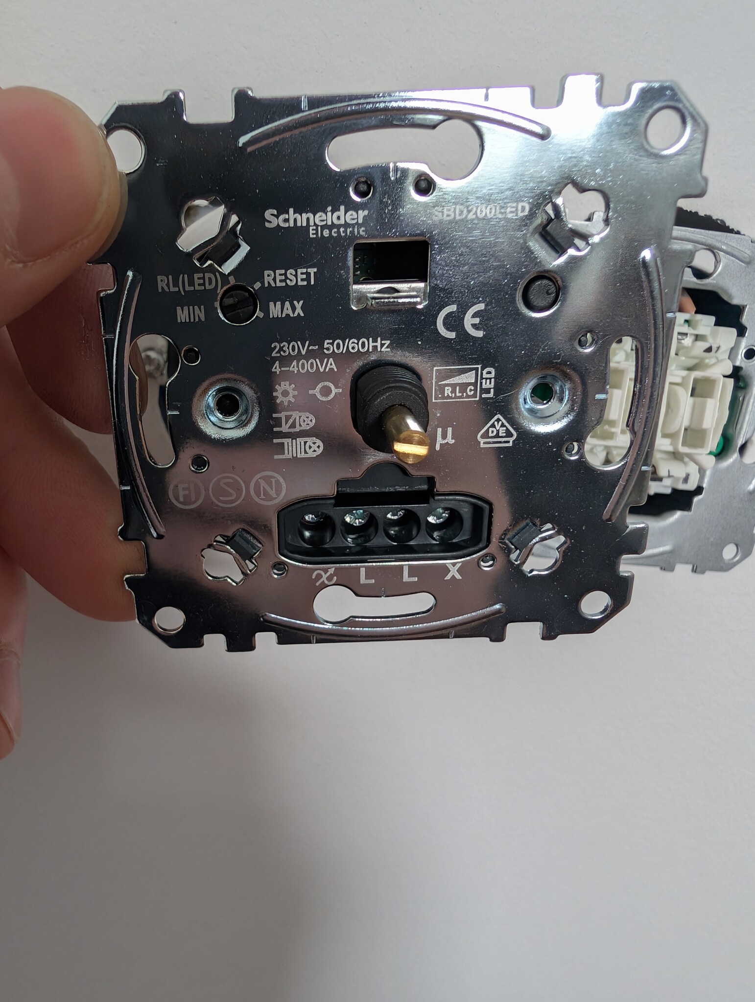

Hur är dimmern inställd, RC eller RL?
RC-läget (default) är ett auto-läge där den själv väljer, vilket kan gå fel om den tolkar lampan fel.
RL-läget är olämpligt för elektroniska laster som denna lampa troligen är, eller ska man kalla det biltemalast...

Ja, kan ha varit lite nerdinmad i detta rummet. Och andra rummet har det alltid varit fullt uppställt.A Avemo skrev:Har prylarna överlevt? vad händer om du kopplar in en dimbar lampa till dimmern? Spontant är det förvånande att dimmern skulle ta skada av en så liten last. Men det händer att saker går sönder när man kopplar en icke dimbar lampa till en dimmer. Kanske var den lite nerdimmad. Eller så var det bara tur att den höll i det andra rummet.

Hmmm den står så som syns i bilden.Bo.Siltberg skrev:
Inte helt säker på vad det är dock.

Jag ser inte heller vart ratten står, men det ger sig om man skruvar på den och ser ändlägena. Det kan vara en god ide att resetta den så att den hamnar i RC-läget. Det är bättre än RL även om den kanske väljer fel. RL-läget ger kraftiga strömtoppar.
Kanske hade varit bättre med en som bara har RC läget då?Bo.Siltberg skrev:
