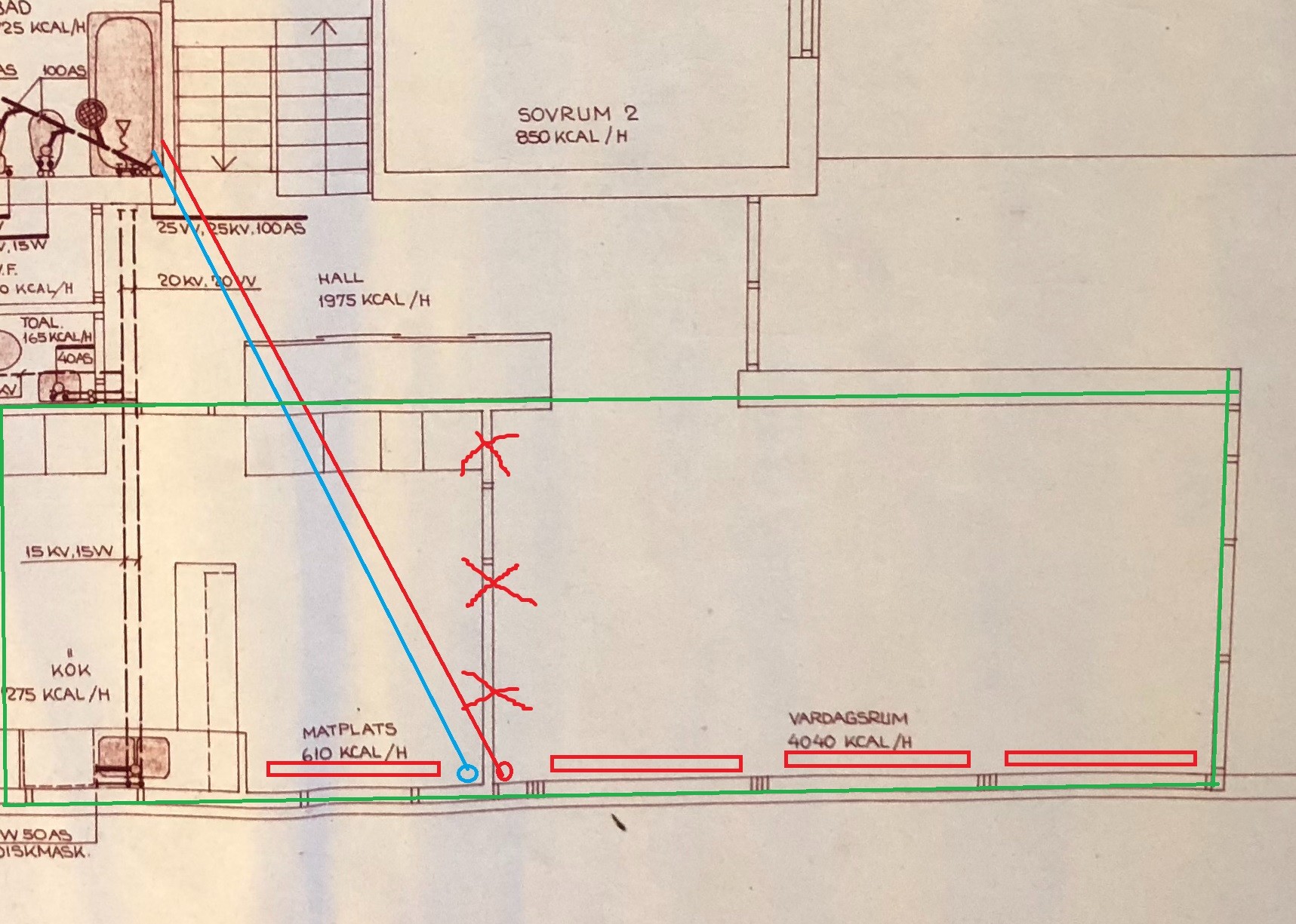

Har ett 60-talshus med elvärme och upprivna påreglade golv där jag tänkte förbereda för vattenburet värmesystem. Förutsättningarna är enligt bilden, kök matplats och vardagsrum är ett stort rum utan vägg. Ca 55 m2, yttervägg på tre sidor, sparsamt med isolering. Tänkt värmekälla luft/vattenpump dvs framledning 55gr.
Tanken är att dra en stam enligt bilden och sedan gå utvändigt när det väl blir dags att konvertera.
Effektbehoven som räknats fram vid bygget är totalt 1275+610+4040 Kcal/h, dvs ca 7 kW, vilket känns väl saftigt. Betänkt förutsättningarna skulle jag nog ändå inte vilja gå under kanske 5 kW.
Hade över en vvs-gubbe som utan att tveka hävdade att pex 16 skulle räcka med råge, något jag betvivlar. Kollar jag i Uponors tabeller ligger rördimensionen snarare på 25-28 för att få över den effekten vid strömningshastighet ca 1m/s. Vad är rimligt, har jag tänkt fel?!
Bonusfråga:
Finns det några poänger med att inte dra det som ett tvårörssystem? T.ex. sätta alla radiatorer i serie eller liknande, de är ju trots allt i samma rum som viss effektskillnad dem emellan spelar ingen större roll, även om det kanske inte är önskvärt.
Väldigt tacksam för svar av någon som kan tolka tabellerna bättre än jag...

Det är ju tekniskt möjligt, men isåfall får jag dra dubbla rör hela vägen till värmekällan, dvs 10-15m per radiator. Det blir en himla massa rör. Finns tyvärr inget rimligt ställe att lägga ett fördelarskåp på vägen.Krilleman skrev:
Det är ju tillåtet att skarva värmerör dolt så dra ett rejält rör längs med väggen och sätt 16mm avstick till varje radiator.
Om du vill göra som du har tänkt så är det ju snyggare att gå på med kopparrör och en lödd koppling. De blir mycket nättare och smidigare än vad en klämringskoppling blir. Då bör du ganska diskret kunna gå från grov matning till klenare rör utan att det sticker i ögonen.

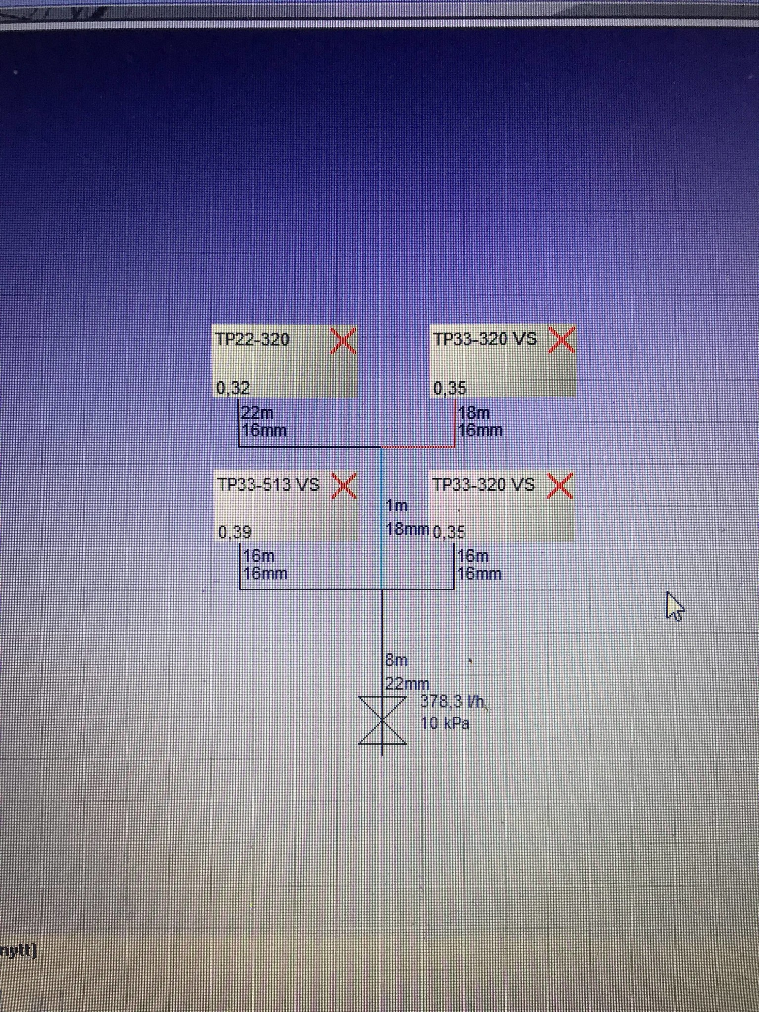

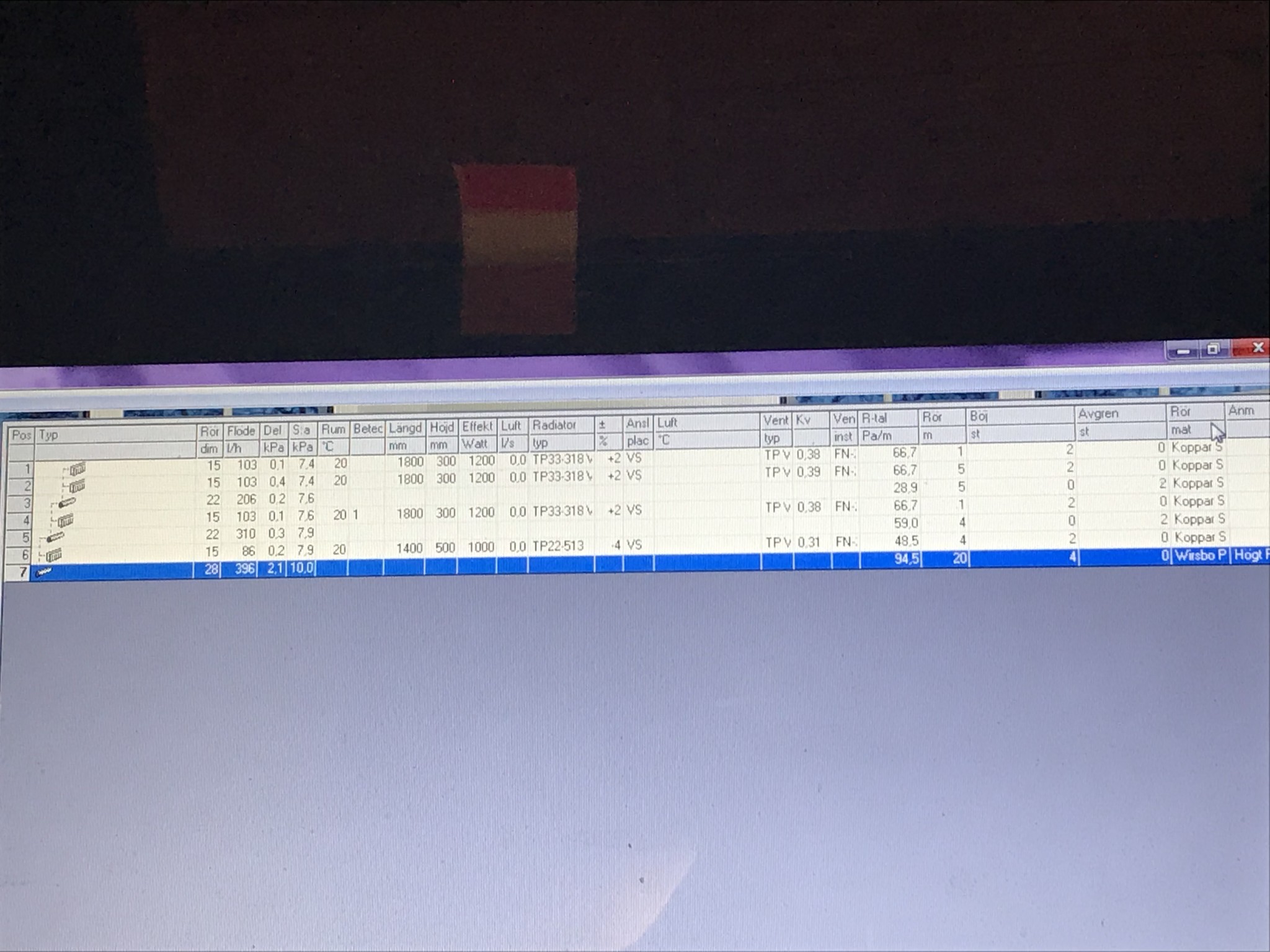

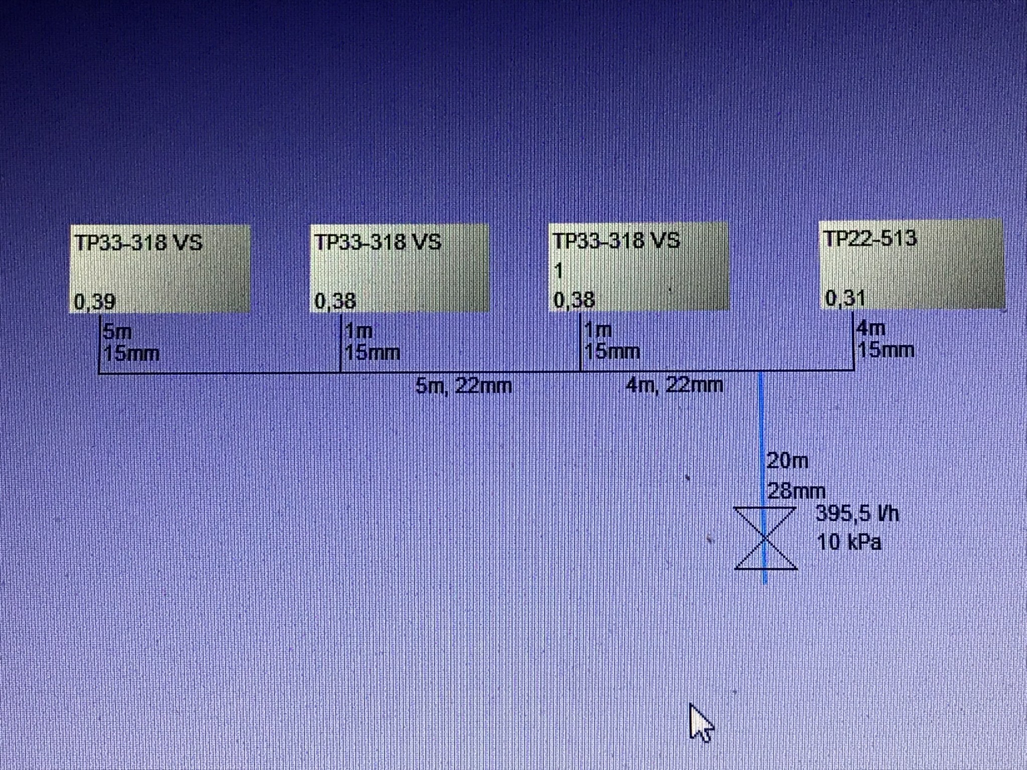

Har laddat hem Purmos program och trixat runt lite och har kommit fram till följande två scenarion. I båda exeplen kör jag fyra radiatorer på ca 1200W.
1. Som i skissen i första inlägget drar jag en tjock stam till väggen och grenar där ut till en radiator åt ena hållet och tre åt andra hållet. Stammen blir då 28 PEX och grenarna blir 22mm koppar första två radiatorerna för att sedan gå ner till 15mm koppar. R ligger mellan 60-95Pa/m på allt.
Fördelar: Enkel dragning som är lätt att gömma undan just nu (bara två uppstick). Behöver inte bestämma exakt radiatorplacering.
Nackdel: Går det ens att skarva på kopparn på PEX-ledningen snyggt? Prisol 22 är ett alternativ som stam rent dimensionsmässigt men är den möjlig att jobba med? Skulle någon kunna visa hur en sådan tvåvägskorsning på vägg skulle kunna se ut?

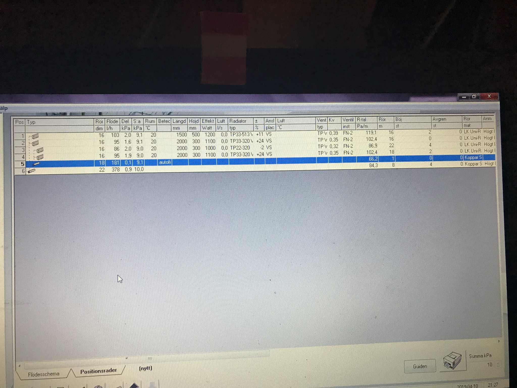

2. Två pex-rör till varje radiator, dolt i golvet. Förgrening sker vid VP. R ligger runt 100Pa/m med 16-rör men bara runt 70 Pa/m med 18-rör. Lönt att gå upp i dimension, eller är det försumbart? Total rörlängd i detta fall blir ca 70m (räknat med både till och retur).
Fördelar: "Rent o fint". Billiga rör av bara en typ.
Nackdelar: Måste bestämma exakt radiator nu. Många avstick genom golv som inte är kopplade tills jag gör konverteringen. Många rör som ska in till pannrummet genom ett rätt begränsat hål. Större värmeförluster?
Tacksam för vidare feedback.

Härligt inlägg! Det här får mitt ingenjörs fejs att le. Exemplariskt!
Båda idéerna är bra. Ang mottryck i 16 kontra 18 rör, försumbart. Kör 16.
Jag gillar ide 2 då jag själv kör så. Men det är tackvare att jag har mina rör samlade på en golvvärmefördelare med flödesmätare för varje radiator.
Och sen så kör jag elektroniska väggtermostater mot ställdon på fördelaren istället för "vanliga" radiatortermostater. Bättre styrning på dessa, mindre P band och lite PWM i dem. Termostaterna hamnar också mer i rummet när de är på väggen 1.5 meter upp. Men det är mest geek-punkter jag rabblar upp som fördelar.
En fördel med fördelare är också att vi eventuell byte av radiator eller vad det vara så slipper du tömma hela den stammen på vatten.
Rörgubben har fel. 16 räcker inte i det här fallet. 28 mm är ingen konstigt alls. Man ska inte stirra sig blind på vad pannan har för gänga/koppling och tro att det ska räcka till allt.S Stefan1972 skrev:Nu är jag ju ingen expert i dimensioneringen som jag redan nämnt men ts skriver ju att rörgubben säger att 16mm räcker och blir över medans han själv kommit fram till 25-28mm i tabeller........Då menar jag att 28mm till detta måste ju vara konstigt om det normalt är 28mm ut från en panna som ska räcka till allt. Visst blir det förluster i längre rör och mycket böjar men det låter konstigt om det skulle bli så mycket i ett normalt mindre hus där man normalt sett inte drar särskilt grovt till varken radiatorer eller andra rör.
Det är värmesystemets flöden/effekt som bestämmer vilka dimensioner man ska använda sig av.
Som i TS fall. Han ska köra 55°C framledning då antar vi att han kör 45°C retur. Dvs 55/45
Han vill få ut 1kW effekt på en radiator. Vi säger att han har en c22 600x1200 stor radiator.
Då ska den ha 90 l/h i flöde.
Men skulle TS istället sätta in en el-panna och köra ut 80°C och få tillbaka 40°C på samma radiator och samma effekt på 1kW. Då behöver flödet bara vara 42 l/h för samma effekt.
Edit: ville påvisa att de är skillnader mellan olika system. Äldre hus som har haft oljepanna och kört ut 80 gr vatten har klarat sig med tunna rör. Skicka in en bergvärmepump på de rören med betydligt högre flöde och lägre temp kan bli knas.
